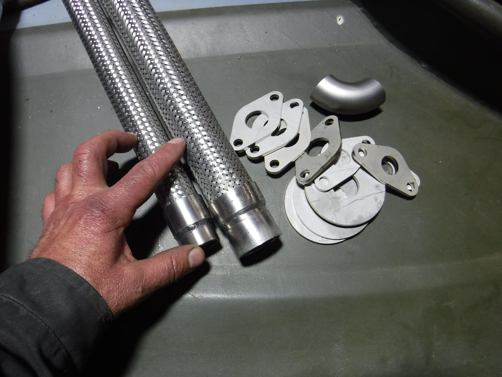

Ищу такие шланги диам 25 и 32.

Диаметр то какой надо . Есть мелкий, ф10 ,наверное с гайками на концах . РГМ советский в оплетке.

Стустя три недели - Завод ответил.
Разместил заказ, предоплата 100%.
Да нашел еще много шарашек в окрестностях масквы.
НО - главнный гимморой , или покупай по Картинке , чего я не делаю , зная повадки манегеров эффективных.
Или - между оффисом где образцы и складом 80 -130 км в один конец.
Заказал нужный размер с нужными наконечниками.Срок - 10 дней от оплаты.
Посморим чем закончится эта "русская рулетка". ;)

Все прислали.

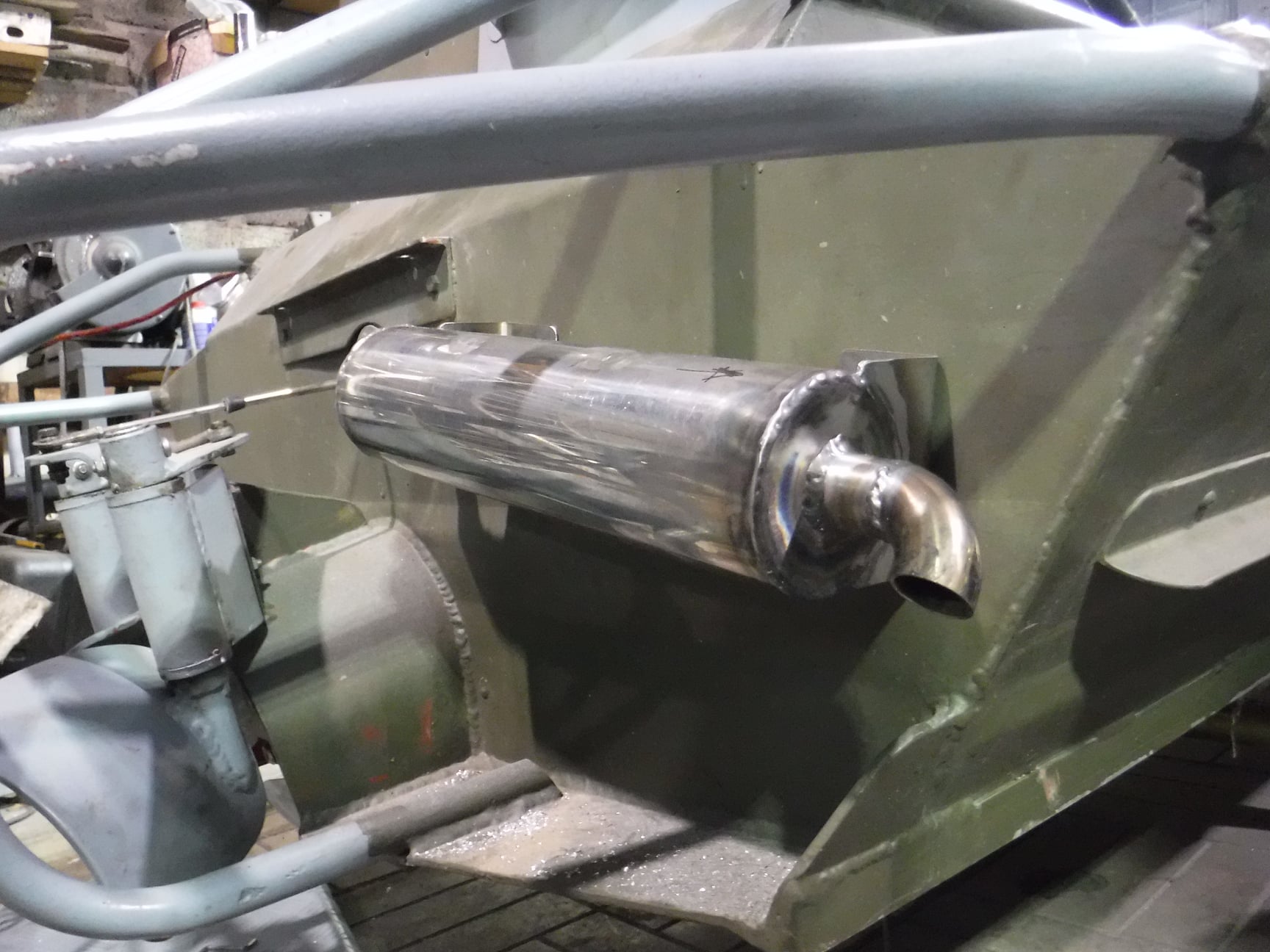

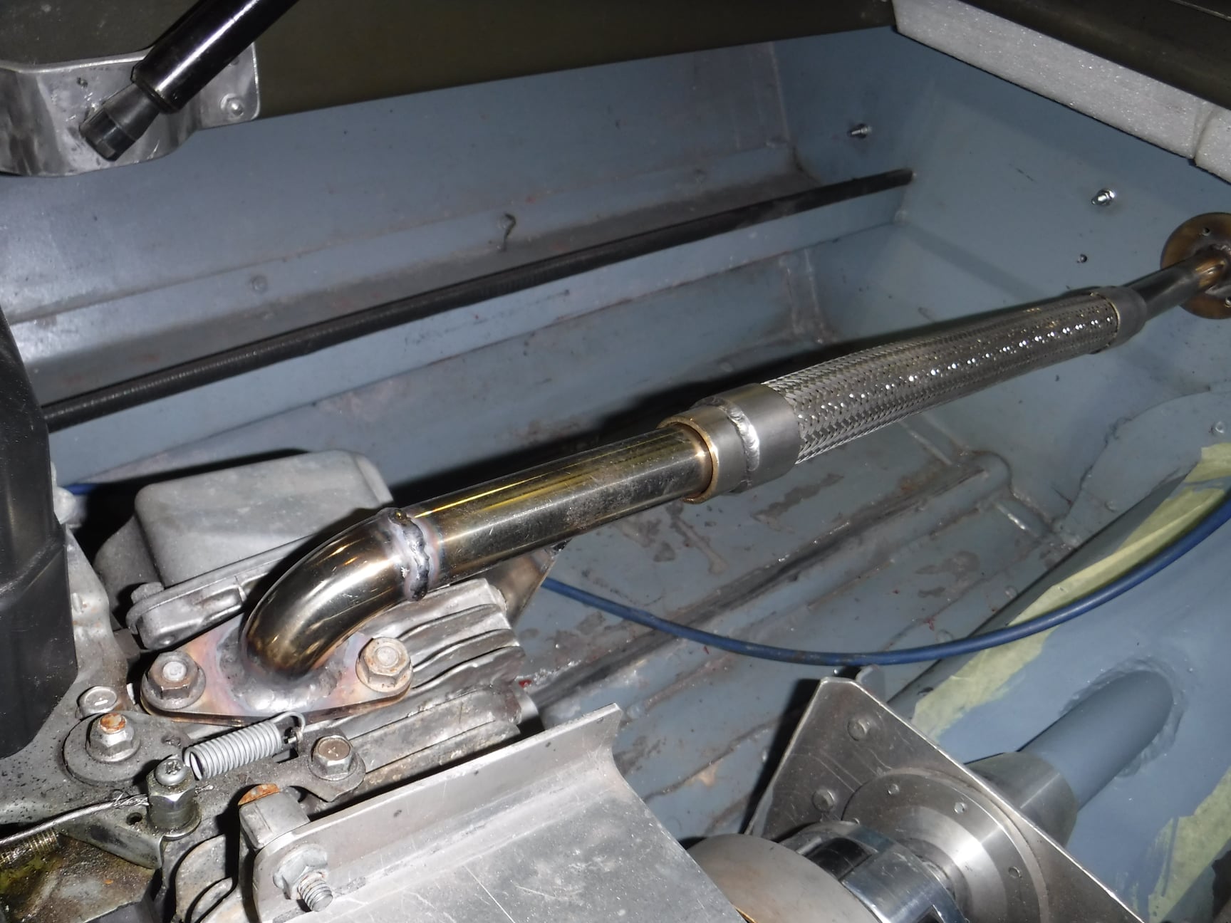

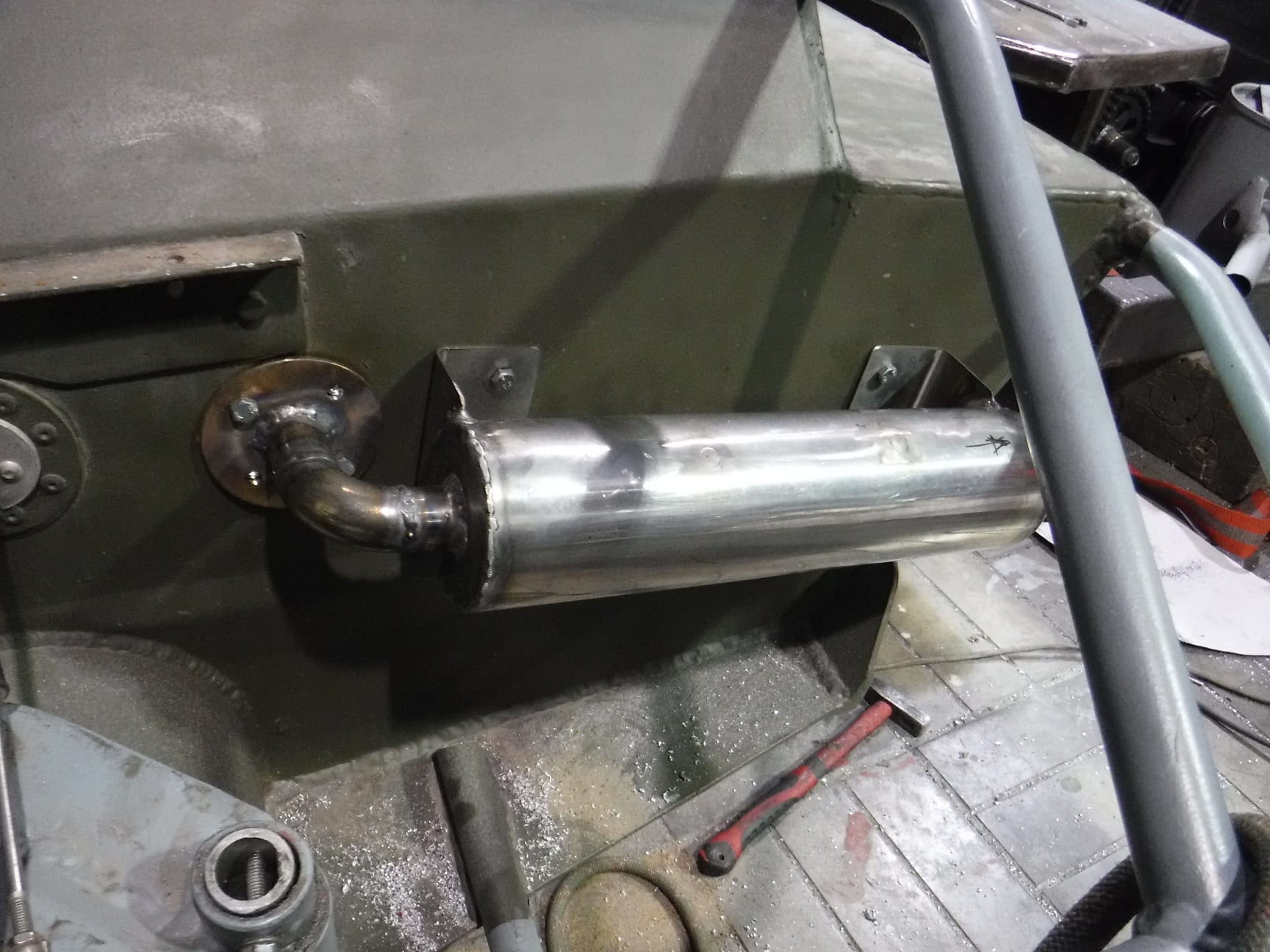

Сварил новую системы выпуска.
Глушитель теперь за кормой.
Сам выхлоп - тихий, шумит мотор, подшипники валопровода, легкий тонкий корпус резонирует.
хотя с берега говорят жужжит как мопед.
