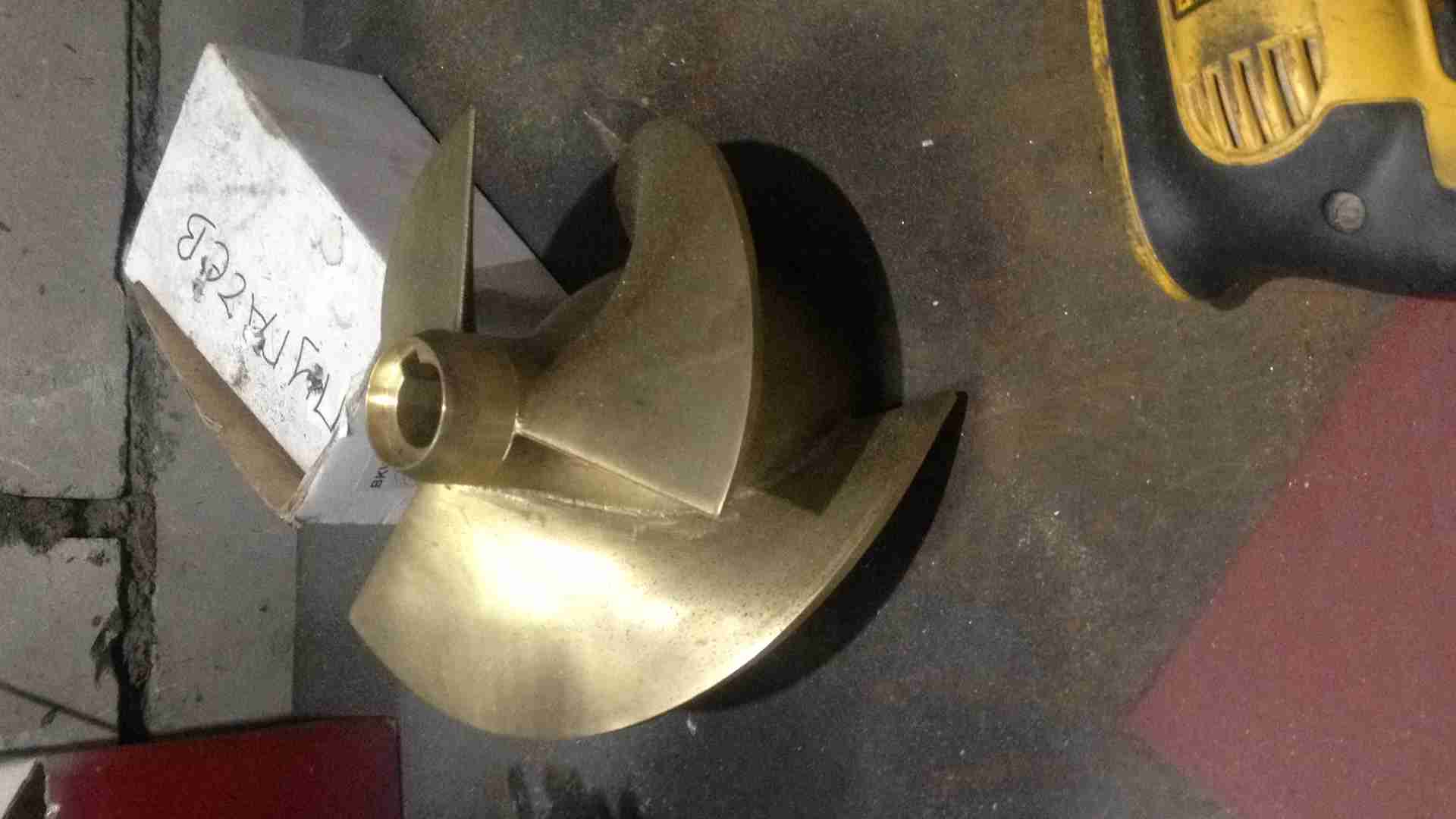

Начат выпуск литых импеллеров. Характеристики очень интересные. Разных диаметров. Для тестов будут установлены на нескольких катерах с разными "весовыми" и мощностными характеристиками. В продажу поступят в комплекте с водометами ф160, ф180, ф184, ф190, ф200мм и в зип после испытаний со всеми подтверждающими видео и фото материалами.
Фото уменьшены, дабы не было обсуждений по необработанным поверхностям импеллеров. Как обработаются, так увеличу размер фото.

Дополню новым фото с обработанным литым импеллером с увеличенным диаметром ступицы.
Импеллер литой для водометного движителя ANP 190мм

Бронзовые не канают.

Дима, это образец для проведения полноценного аква-теста, а не краш-теста))) По прочности бронза не уступит нержавейке. На большинстве скоростных судов, в том числе и с подвдными крыльями винты из бронзы. Десятилетиями ходили и по твоему Енисею с бронзовыми и не кашляли))) Сам руками трогал и многие из посетителей форума ездили на Ракете, Восходе или Метеоре - там бронзовый винт(ы)
винт Арнесона в том числе из бронзы на катерах Сигаретт. Просто все привыкли - нержавейка, нержавейка... Спи...ть с завода не было проблем и удобное в сварке, а бронзу не сварить, как нержу - навыки нужны и в нужной толщине листа, как нержавейка не валяются...

Ну и именитые производители водометов вообще серийно выпускают водометные движители с пластиковыми обечайками и импеллерами...
Из бронзы потому что тигель для нержи и для бронзы по объему различаются в разы. Пустой тигель под нержу из-за пары винтов никто гонять не будет. Вот и весь сказ-рассказ. А пластилиновую нержу, из которой льют ширпотреб в виде запорной арматуры для фургонов пусть используют те, кому она нужнее.

Бронза по прочности рядом не стояла с нержавейкой. Это что то между стальными и алюминиевыми винтами. Был у меня бронзовый винт . Зарекся больше их делать.

Нержавейка нержавейке рознь. Я написал, что льют сейчас нержавейку пластилиновую, которая не та, из которой ты винты делаешь - из сортового проката, а та, которая самая дешевая, гнется и ржавеет, намного хуже бронзы, хотя и блестючая поначалу. Предлагали такие варианты, но зачем выкидывать деньги на ветер, когда есть хорошая бронза для винтов. Чтоб из внл ДядиВасиной любимой котелок сварить, нужно бабок немеряно. Если бабки есть, будут хорошие, не только красивые, но и прочные винты. Ну а в данном случае посмотрим на сколько бронзового хватит. Бронзовый не серийный, серийный будет конечно из хорошей стали, не из запорной арматуры.
