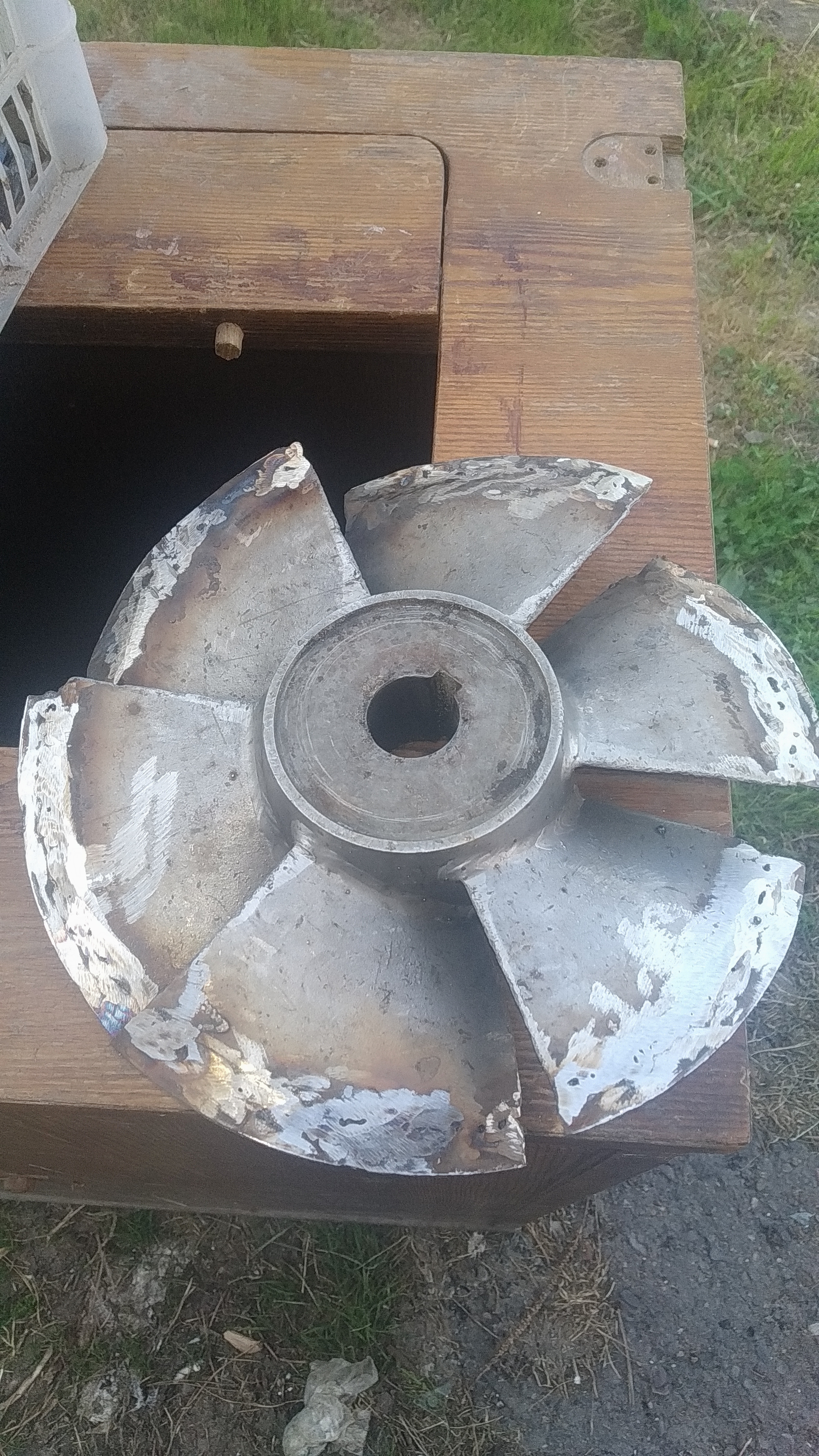

Я вернулся к 6ти лопастному наваренному импеллеру.
Сейчас вд ф220мм(на выходе около150мм)54кмч с 5ю чел.на борту при4500обмин.амур.двс200лс. на импеллере во вложении,при этом вал гнутый,подшипники целы,пешня в кардане отсутствует

Вот ты говоришь, что у тебя -200 л.с.. А, теперь посмотри по графику - сколько в РЕАЛИЯХ -на ЭТИХ оборотах?

И, ещё забыл -ты считал Коэффициент поджатия ? (при этом сопле).
Или посчитать? В принципе -всё есть.

Расчет был такой: в предидущий раз было "у́же"(140мм) при прочих равных,двс тяжелее значительно-4200 макс.,таже скорость при худшей тяге. а сейчас (150мм)-двс легко,тяга хорошая, обороты макс 4700. Считаю теперь наконец то завершенным в течении 5 лет ,подбор шага и диаметра РК к этому корпусу и двс.Изходя из этого Теперь мне нужен будет импеллер 220мм под вал КнААпо с шагом 160,не имеющий срыва при резком газе. это или импеллер от сталкера,тот что продает "андрей кв"в барахолке на jetboat forum ,нарощенный до 220 или минусинский 200н160-3л113(тоже нарастить,чтобы сэкономить) или саморез от JBP с такими же параметрами.Всем добра,ни пешни в кардан ни отвертки !

Предлагаю тебе в следующий эксперимент поставить обычный атмосферный мотор 2,0л и вернуть диаметр водомета 200мм, получишь ровно тот же результат по скорости, а в топливе расход значительно меньший, т.к наддувный мотор работает на богатых смесях и расход примерно на 20% больше. А при 200мм у тебя и обороты будут 4300, что еще меньше по расходу относительно твоих 4700. На этом корпусе расход хорошо груженого катера с атмосферным мотором 2.0л составит 45л на 100км.
так и сделаю потом,-как лавра дособеру,так чарджер туда и переедет
