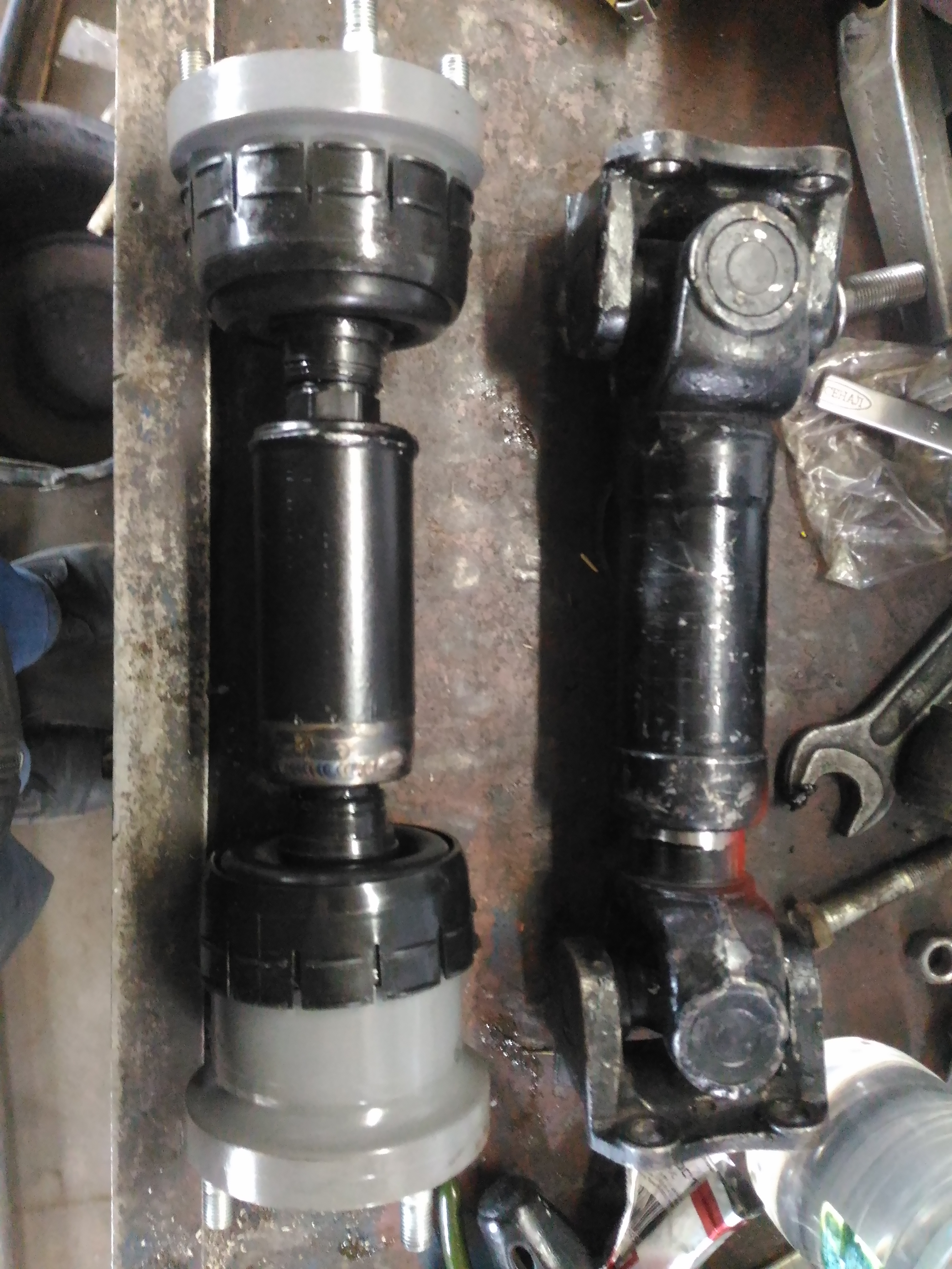

Привет, Зазор везде 0.35- 0.40 мм. Грешу на маховик двигателя ! Он у меня тонкий от Акпп! Думаю что он балансируется в месте с бубликом ! А сейчас просто резанирует на 4500 об. Сегодня попробую с другом поехать и послушать, а то до этого был один и не было возможности хорошо все посмотреть!Сейчас винт толще и не должен отгибаться, да и зазор сделан больше чем был! Надеюсь что это не водомёт! Еще доработан кардан , он теперь на шрусах ! Фото для отчета
