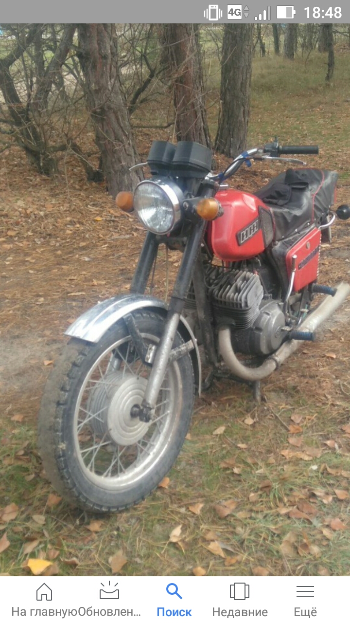

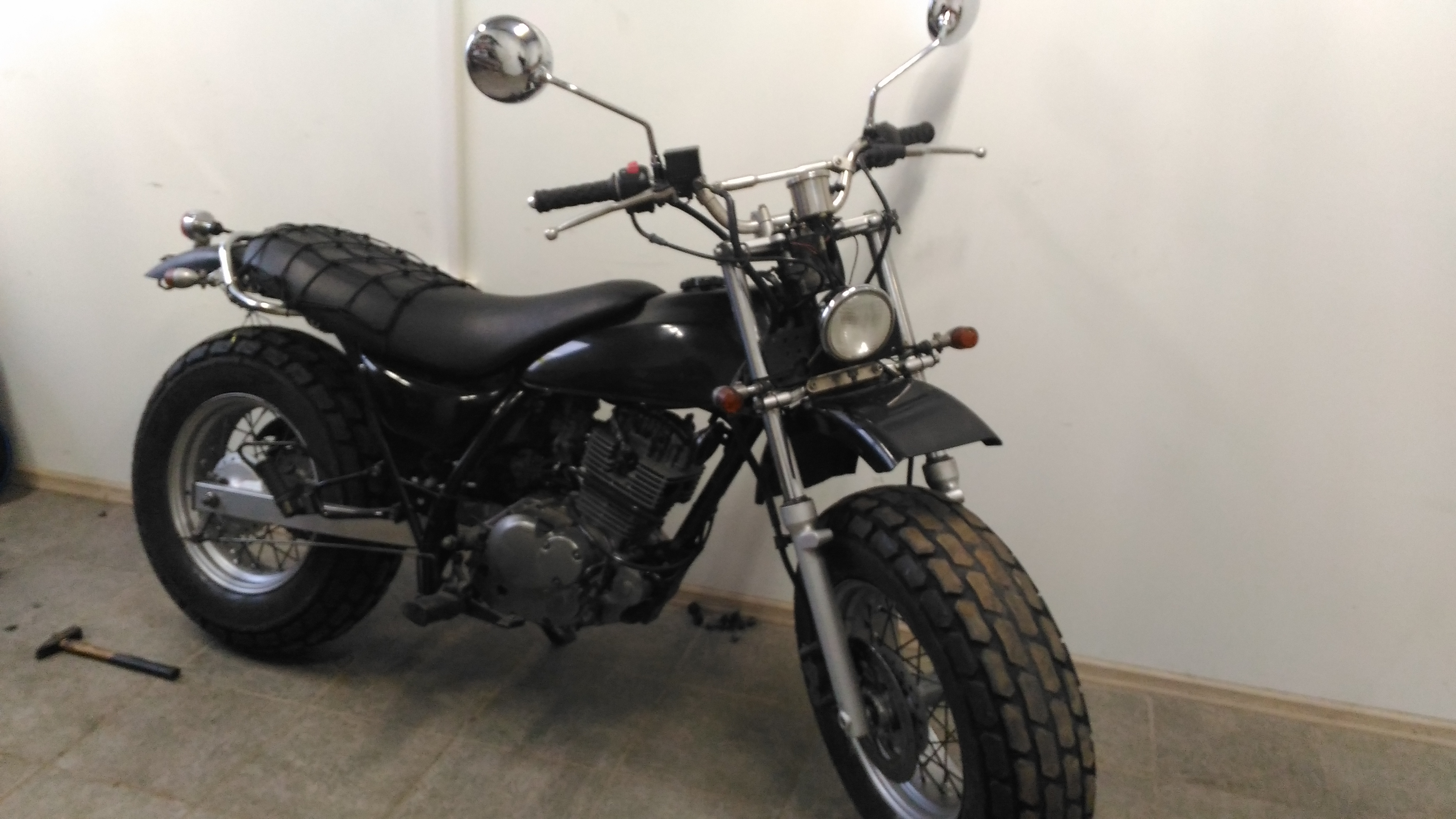

Есть у меня ещё мотоцикл сузуки вот такой и есть мотоцикл Иж . Так вот в первый вообще за 7 лет ни разу не заглядывал, зато Иж делаю после каждой поездки.

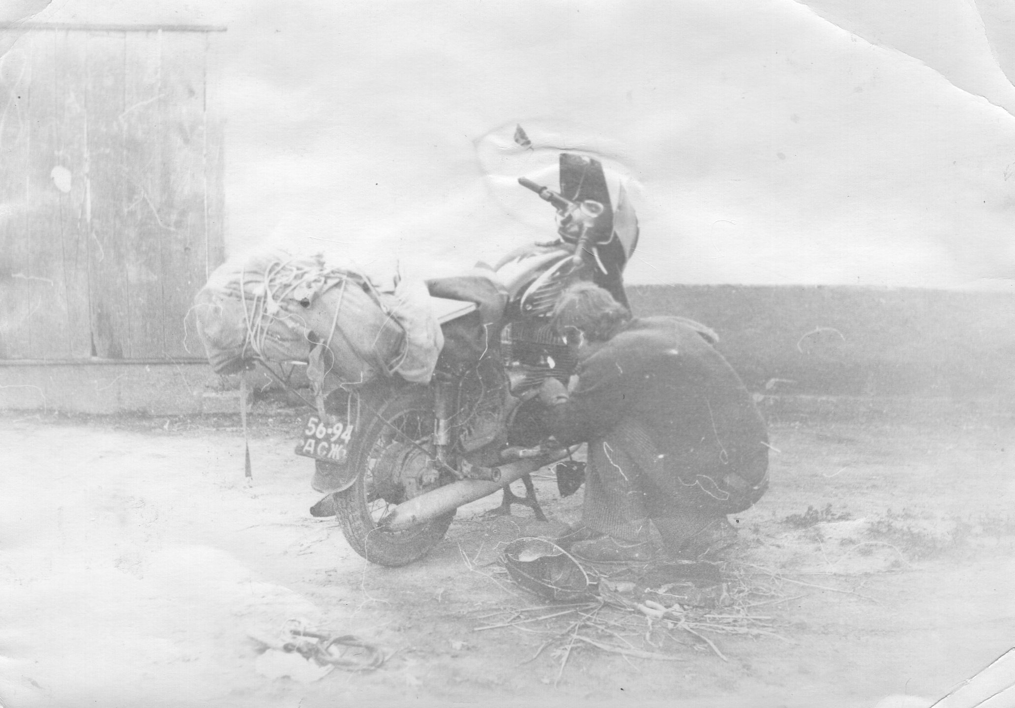

Единственное, что пришлось сделать в дороге- подтянуть рулевые подшипники после грейдера Астрахань -Элиста, и снять, на всякий случай - жестяной кожух с цепи. Скоростя-то бешенные- 100 км в час :shock:
Фото - снимаю кожух.
