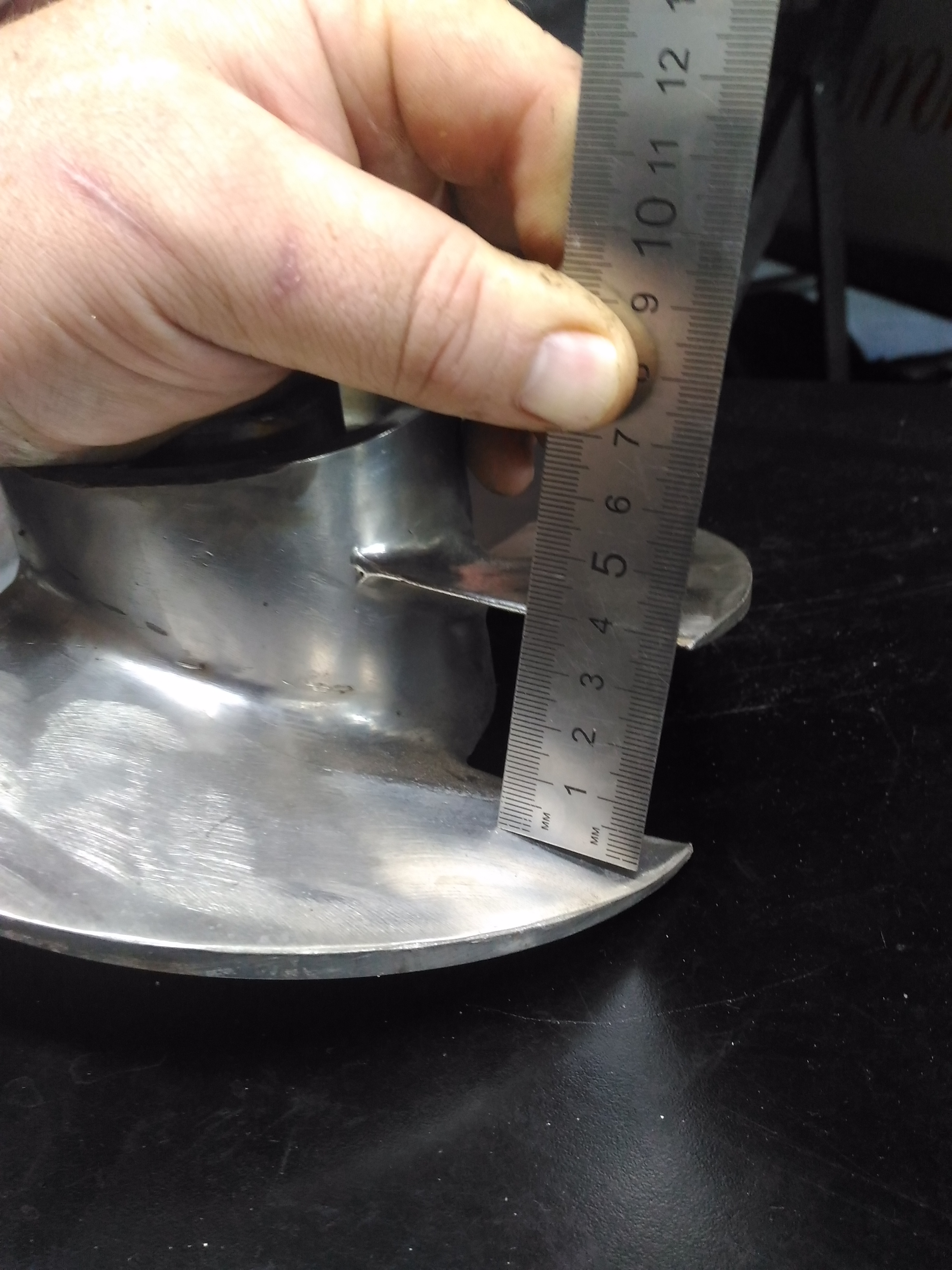

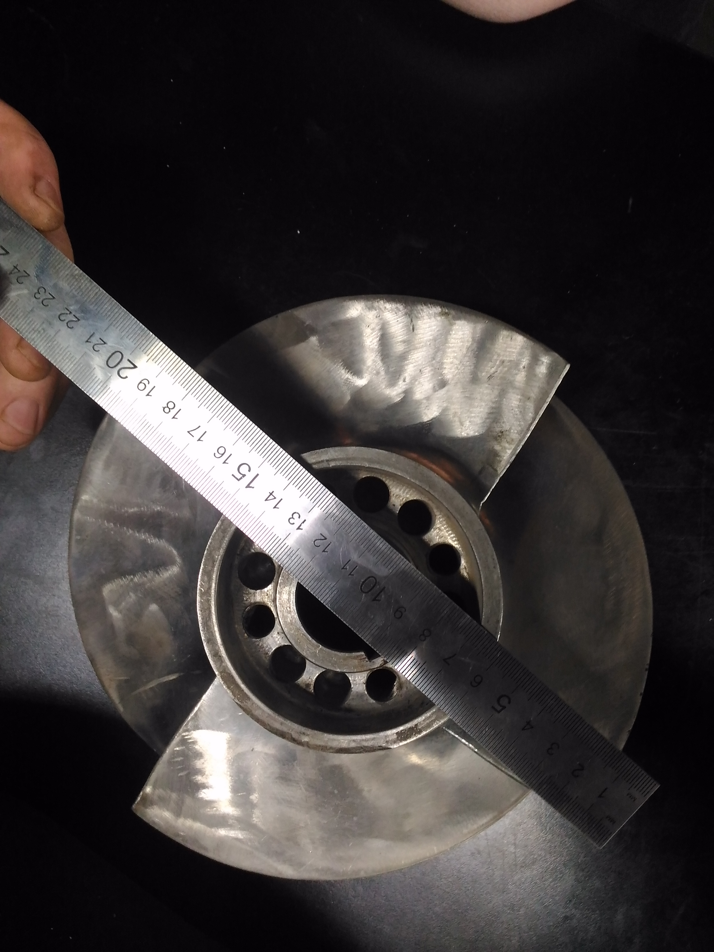

Всем привет!) Виктор, если я чем то обидел, прошу прощения! Короче установил сегодня винт шагом 180 который у меня остался от старого водомета , который я переточил под свой диамметр, что бы доездить этот сезон. И вот что получилось: Обороты 4900, скорость 50 км/ ч. На глисер выходит еле еле с 4 человеками. А если даёшь 5800 то скорость 57 км/ч И потом срыв потока.Вобщем доездить сезон хватит!
Надо винт новый заказывать!
На старом винте производства Борус максимальные обороты были 4200-4300 , а скорость 64 км/ ч . Из этого делаю вывод что мне нужен винт шагом 200 ( как раньше) , но сопло нужно увеличить до 140мм как советовал Виктор и Андрей.
Но даже на винте шагом 180мм разгоняется прилично! Я был приятно удивлён!

Данил, а, борусовский винт -2-х лопастной -чтоль?
По фото- не могу сообразить. :oops:

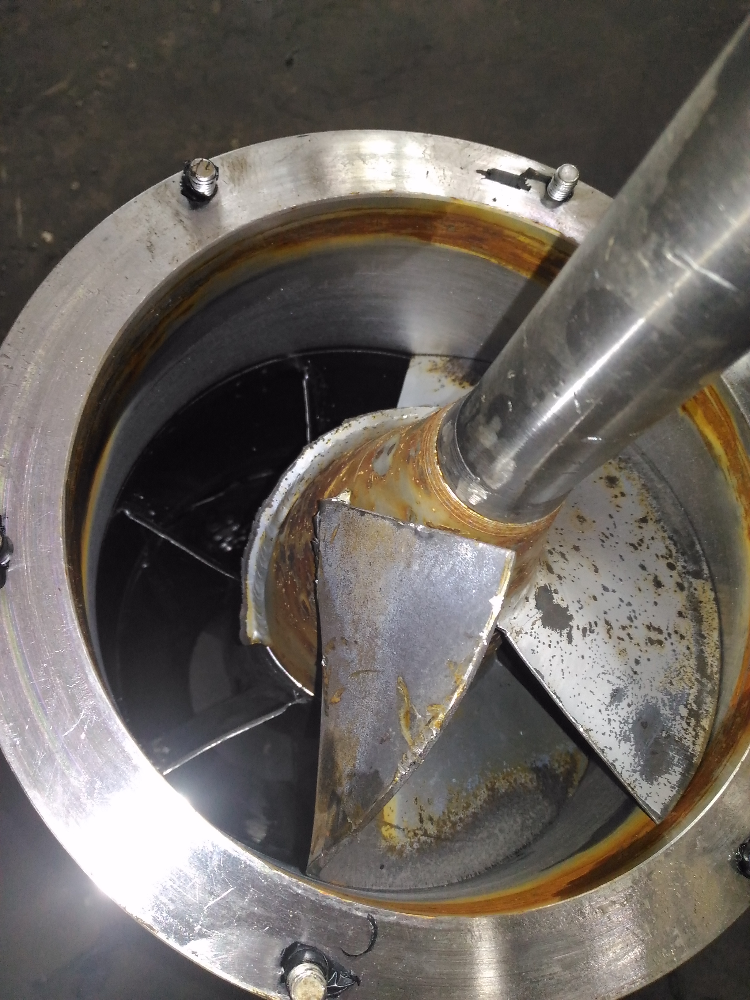

До или после, как оторвало лопасть? :oops:

Сообщение daniil 77 » 20 авг 2019, 12:22
3 лопасти

Сообщение daniil 77 » 20 авг 2019, 12:25
А после полторы лопасти :-)

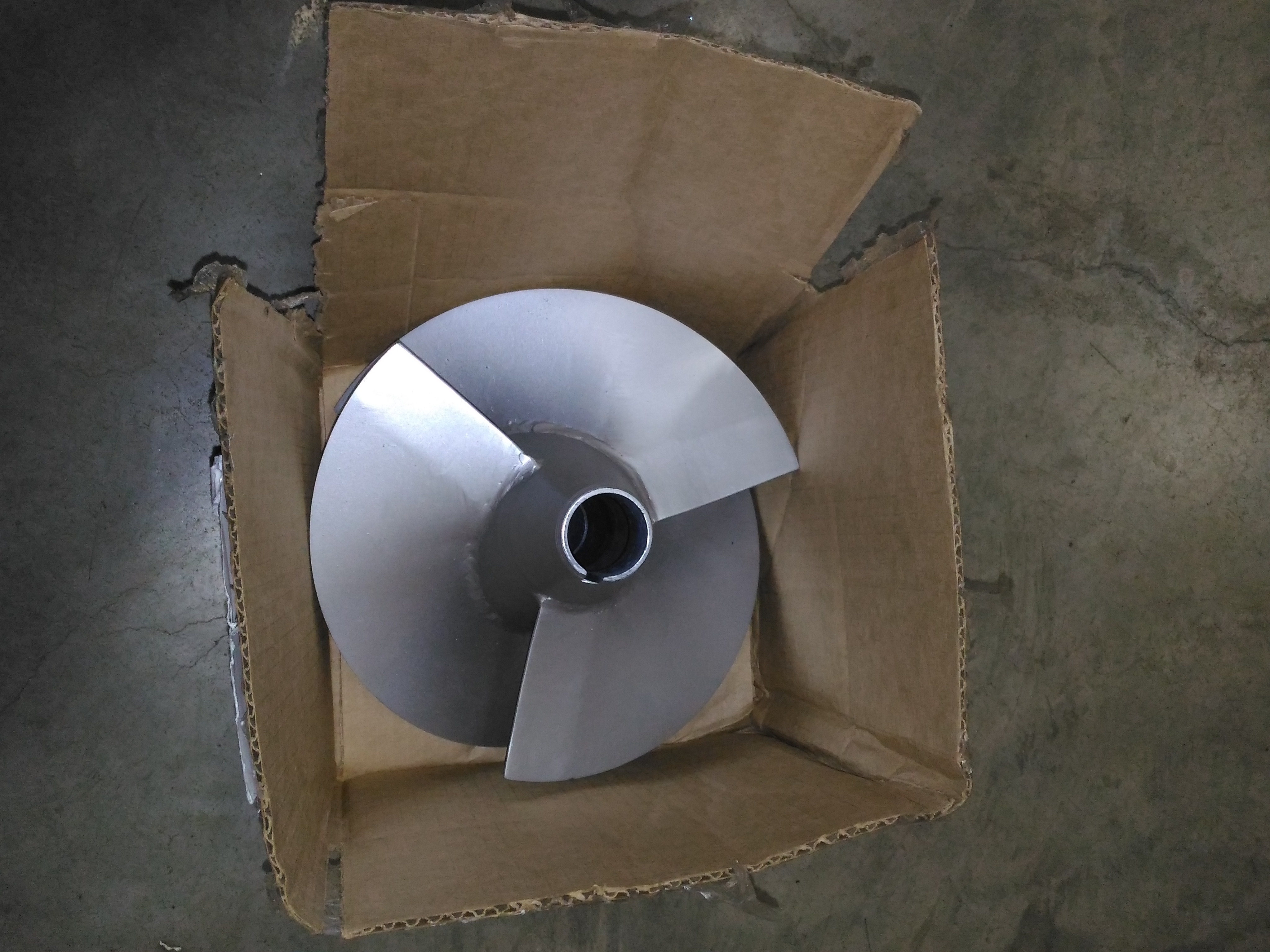

Сообщение daniil 77 » 20 авг 2019, 12:28
А сейчас вот такой поставил.
