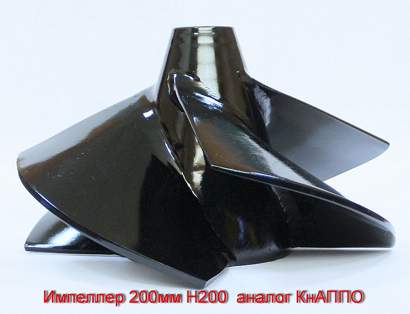

Вот на фото винт кнаапо, в принципе- новомодный от Классики. Но, предположу, что на нём реализовано -Уменьшение шага концов лопастей и увеличение его к корням- для Увеличения Прочности на ИЗЛОМ.
Всё для Данилы ;)

Вот такая лопасть как раз и отгибаеться и имеет тенденцию к заклиниванию и отрыванию. Спроси у любого мастера почему такой винт прослабляют по зазору на входе.

Artem_163 писал(а):Вот такая лопасть как раз и отгибаеться и имеет тенденцию к заклиниванию и отрыванию. Спроси у любого мастера почему такой винт прослабляют по зазору на входе.
Я такие винты- НЕ ПОЛЬЗУЮ, статистику- не знаю.(она мне -незачем :) ).
Привёл его -Как Чёрного Красавчика! ;)
Теоретически -можно посмотреть -почему Отрывается , но, конечно в Сутьевой Причине.
Это получится - всё, что я сказал-Выше. Но, могу повторить ))).
Начало этого винта, мы позиционируем -как Винт с уменьшенной ступицей, так как ступица- коническая, плюс увеличенный , хоть и прогрессивный по радиусу - Шаг, но, тем не менее -это Увеличенный момент(увеличенное Плечо на Силу), плюс :shock: , скорее всего- Утоньшение Профилировки Начала Винта(лопастей)- все эти Значимые и второстепенные Факторы- приводят к прочностному , Упругому "Качанию " , в том числе и Разгибанию Лопасти. ПРи разгибании, естественно -уменшается Зазор.
Самое примитивное в этом случае - увеличить Зазор - ШОБ не Достало))). Мастер упускает, что на Долевых Режимах -КПД от Увеличенного Зазора -падает :D , Падает -Упор!
Мастер, который понимает СУТЬ, пойдёт другим Путём ))), который я описал выше.
Которым пользуется Сталкер: увеличивает толщину лопасти ; мало профилирует в проблемных местах; старается не делать Ужасных Конусов ступиц :D
А, ты Артём- как делаешь?

На моих последних винтах зазор увеличиваеться при отгибании. А отгибать будет в любом случае, больше или меньше

В чисто ВИНТОВОМ ВИНТЕ - При Отгибании Лопастей под действием Упора -Зазор Увеличивается! ))) ))) ))).
Сам посмотри. ;)
Ну, или когда(наверно у тебя, ты-же не можешь без эпатажа ;) ) - шаг концов лопасти -больше шага корня.
Наклон лопастей -назад. (У Чёрного Красавчика -наоборот.)
В данном случае - увеличивается нагрузка на корень. В принципе -это не страшно- надо усилять -Корень))).
