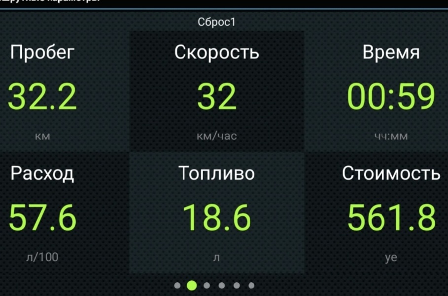

Для полной картины на экране калькулятора не хватает количества пройденных километров. Тогда можно было бы побольше информации получить.

Я же выкладывал параметры за поездку. На экране километраж за поездку и израсходованное топливо. Могу найти и повторить. Но это было при испытаниях и угол открытия дроселя был разный за всю поездку. Как это бывает на испытаниях. Проверка во всех режимах. Сейчас не поленюсь и найду

Вот. Средние параметры за поездку
