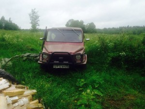

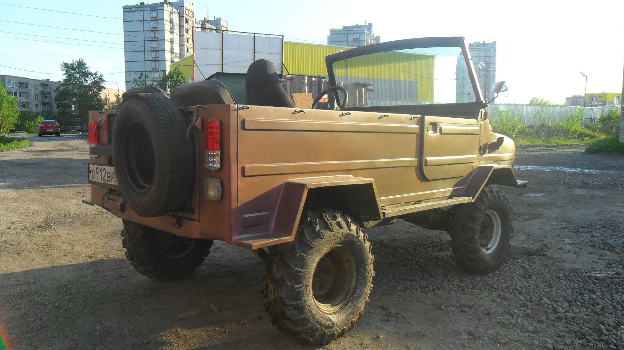

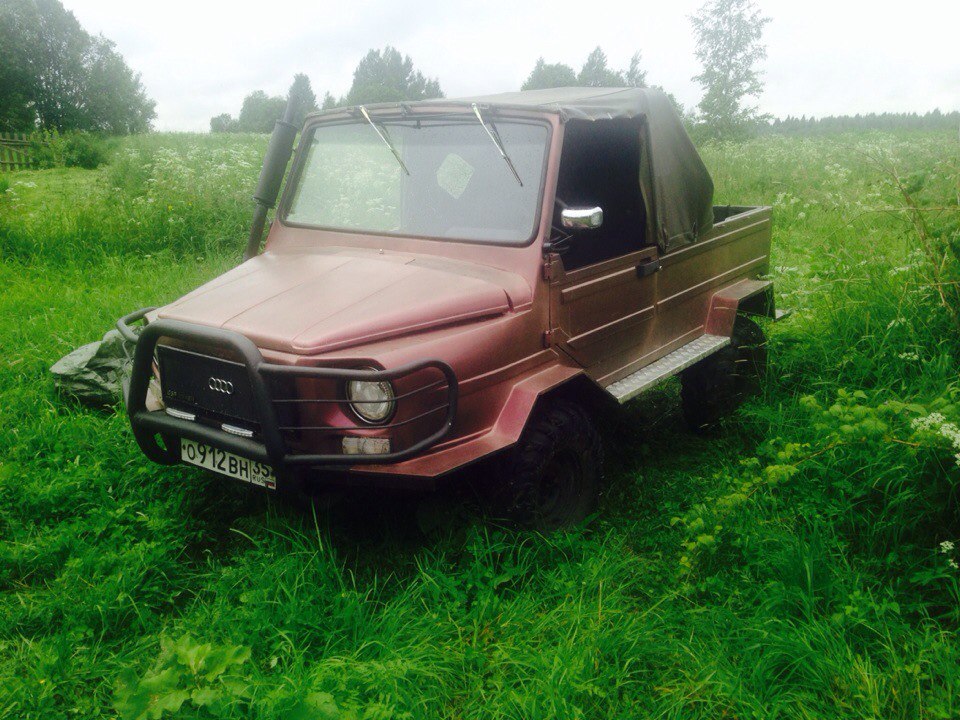

Сообщение daniil 77 » 06 авг 2019, 14:08
Вот Волыньку востановил и не много перевалил. Двигатель фольксваген дизель, мосты оба блокируются, пришлось только морду удлинять на 20 см., а то мотор не влезал. :D Заценяйте.
