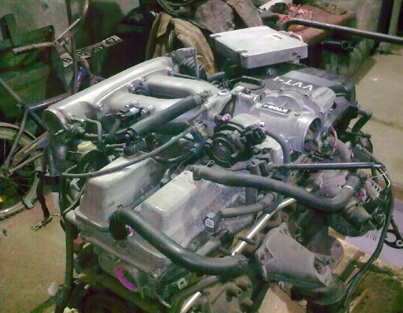

Сообщение Александр66 » 06 июн 2011, 19:01
фото 3

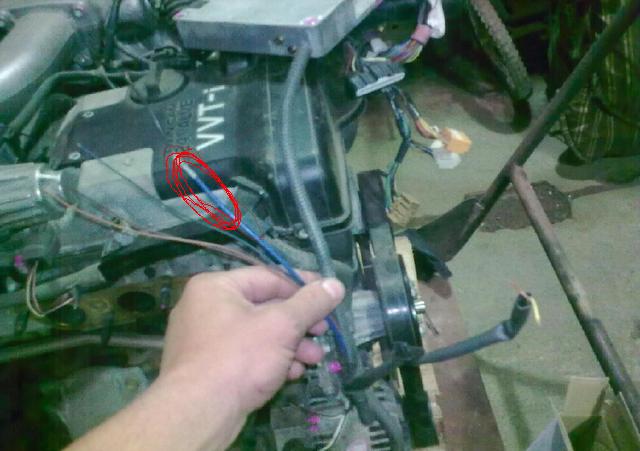

Re: 1jz ge VVTI ETCS-I
Сообщение Александр66 » 06 июн 2011, 19:02

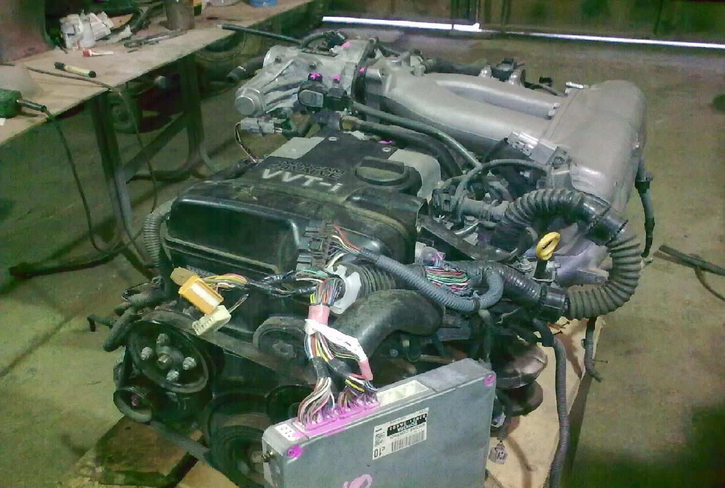

4 Вакумная трубочка куда?

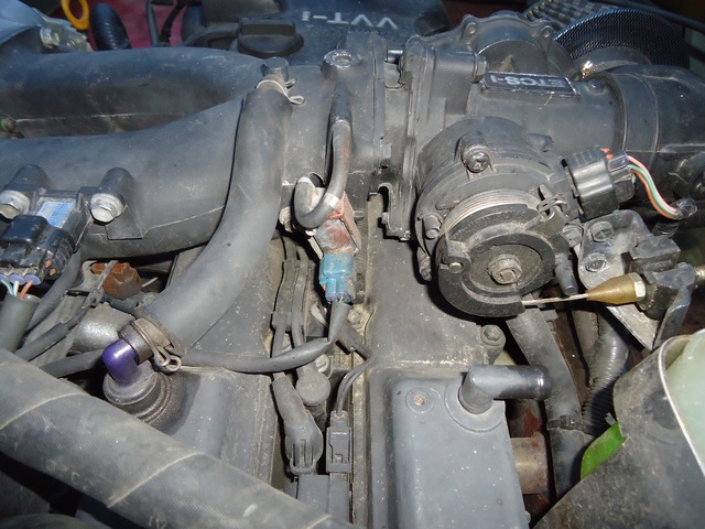

Сообщение Александр66 » 06 июн 2011, 19:03
5
Сообщение Анатолий_LAI » 06 июн 2011, 19:44
МАР на месте.
Трубочка незнаю откуда. Может с адсорбера, может с клапана поддержания оборотов. Думаю это несуть важно. Глушите ее. Если у вас есть книга, то там должна быть схема вакумных соединений. Цепляйте датчик температуры воздуха, лямбду и там видно будет что к чему.

Сообщение Александр66 » 06 июн 2011, 19:50
Анатолий спасибо.Про адсорбер тоже думал.Если найду коммутатор ,думаю за недельку заведу .С вашей помощью :)
Сообщение mors » 17 июн 2011, 21:22
Этот проводок я знаю если есть на нем экран то это с датчика детонации их на моторе 2. Стоит в блоке под всасывающим коллектором, над маслянным фильтром. Один экранированный проводок. Еще есть такой же провод по этой-же стороне на том же уровне только ближе к маховику...
Вот у меня трубки

Сообщение Александр66 » 22 июн 2011, 20:17
Спасибо всем за помощь.Завёлся с пол оборота,работает идеально ровно.Начал помалу собирать водомёт.Буду время от времени надоедать с вопросами.
Сообщение mors » 10 июл 2011, 12:13
Этот патрубок котрый у тебя в руках..СИТЕМА улавливания паров топлива его мне посоветовали заглушить и все..
