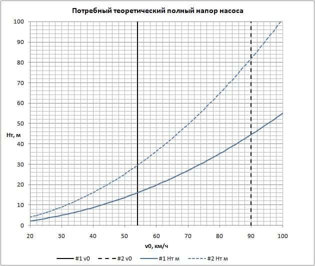

stalker писал(а):...Хочешь быстро ехать , ну примерно больше сотки км в час, пуляй быстрее струю из сопла.Пулять быстрее струю можно накачав большое давление в сопле . ...
Для иллюстрации Диминых слов приведу столь любимые мною "метелки"
Это графики потребного теоретического полного напора насоса ВД, который он должен развивать для достижения заданной скорости.
Слово "теоретический" - это технический термин, который означает тот напор, на который должен рассчитываться насос с учетом своего кпд.
На графике представлены 2 варианта:
вариант #1, качественно спроектированный ВД - отношение скорости струи к скорости катера vj/v0 = 1.4; потери входного скоростного напора в приемной трубе ВД = 0.2; насосный кпд (включая потери в РК, СА и сопле) = 0.8
вариант #2 - vj/v0 = 1.6; потери входящего напора =0.5; насосный кпд = 0.7
Из графика видно, что для ВД хорошего качества достаточно развивать напор 10 метров для достижения скорости 40+ км/ч. Это вполне себе желтостраничная цифра.
Для скорости 90 км/ч не очень хорошо спроектированный насос должен создавать напор уже более 90 метров.
Очевидно, что насосы на 10 метров и 90 метров напора будут конструктивно отличаться
