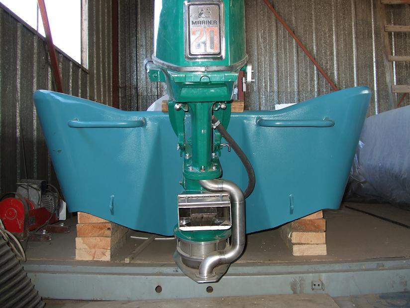

вот наткнулся в архиве.
сделал питерский "страдивари" - Юра Терешков.
Весной был у него в "студии" - он начинал новый аналогичный, но с" Воздушником", вертикальный вал, 24 лс.
так как пришел к тому-же выводу - мотор- говнолаз, с охлаждением заботной водой - это гимморой.

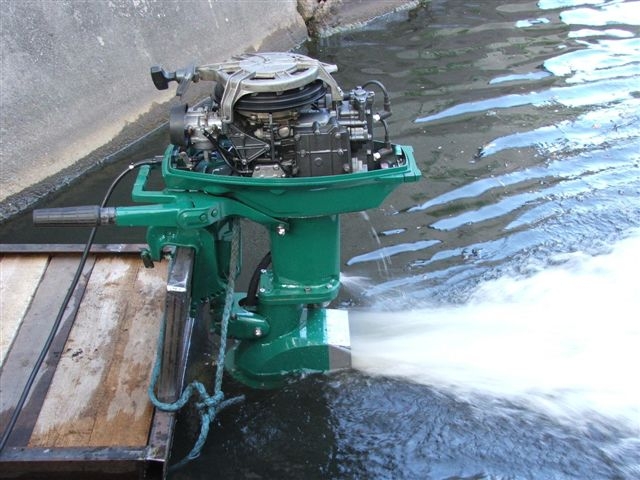

Сообщение дядя Вася » 26 окт 2011, 18:31
цифир не много - матор 20 лс ехал более 35 км в час на" метле" с тремя сиротами примерно по 90-100 кг

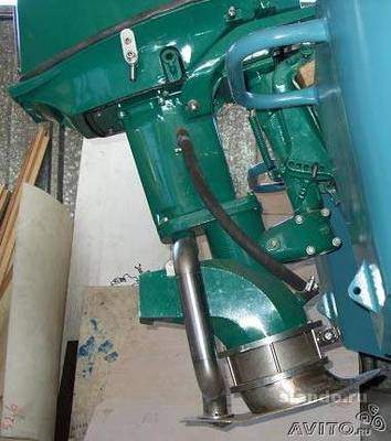

Сообщение дядя Вася » 08 ноя 2011, 20:36
вот еще - снимок из космоса, с раведспутника. ;)
