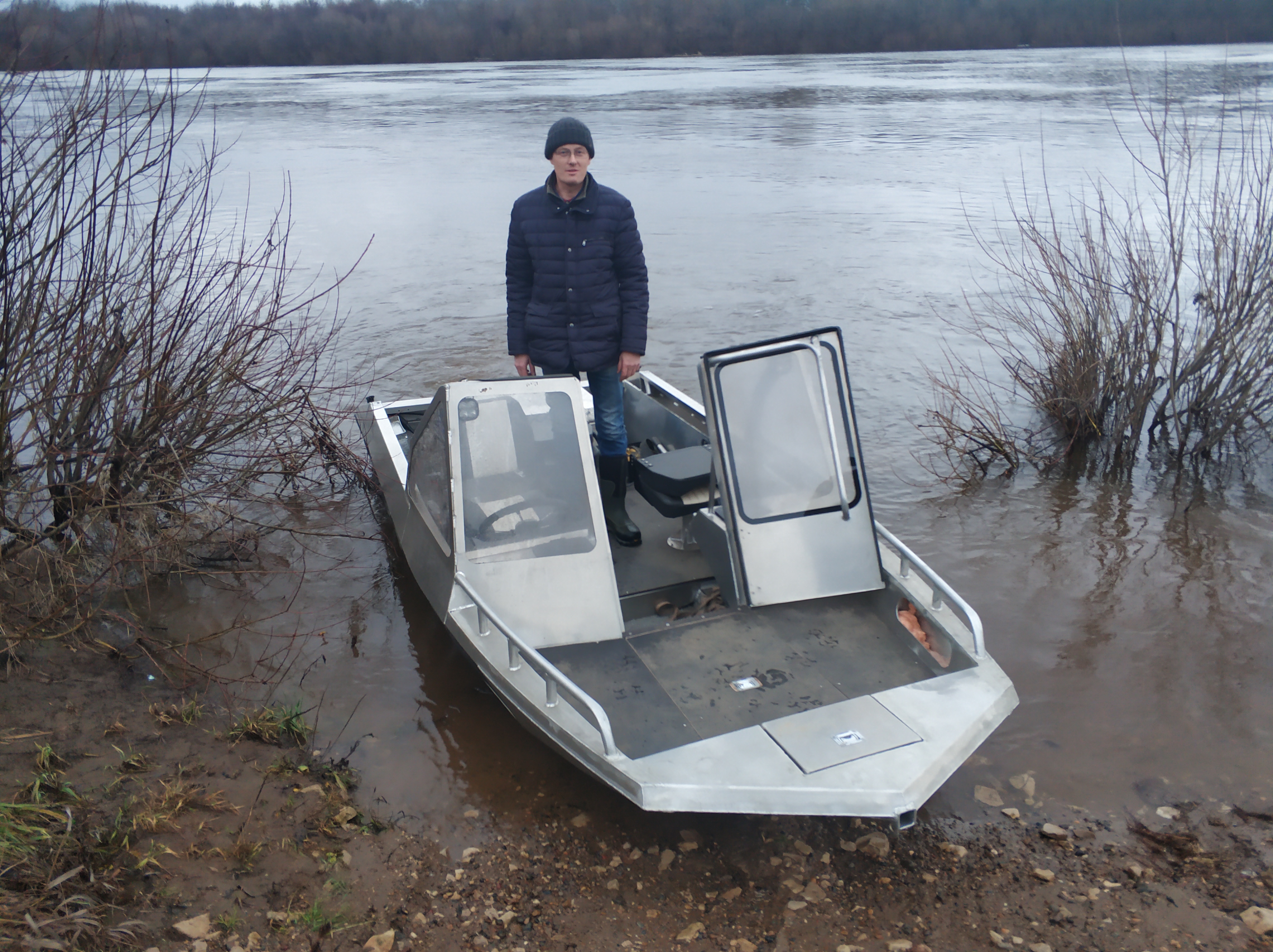

Закрытие сезона

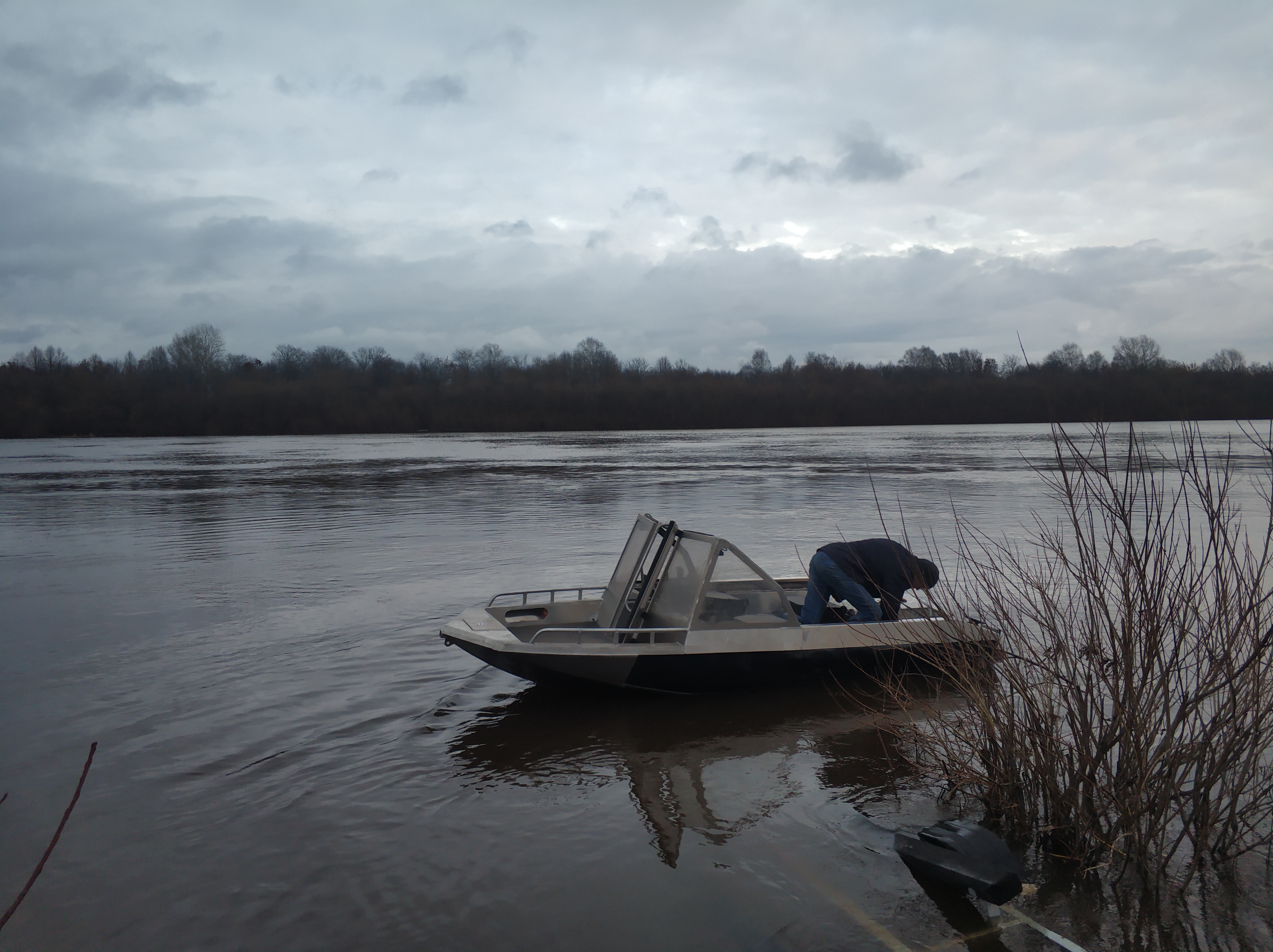

Сообщение Женя 4х4 » 10 ноя 2019, 04:33
В этом году все - на зимовку.Остались несколько нерешенных вопросов:
Горит чек. ошибка Р1915: по мануалу клапан VVT. надо копать в чем причина
По показометру KUS на панели всегда недогрев - выше 50 гр стрелка не поднимается никогда. А штатный датчик по сканеру показывает 80 гр. Датчики стоят буквально в одном месте.
Нерешен вопрос с облицовкой бортов снаружи. Скорее всего склоняюсь к заварить АМГ 1,5 мм, а "внутренний" борт вырезать. Листовой черный пластик срывает.
Думаю выкинуть фанеру с пола - необдуманно приобрел ее и положил. Дюже тяжелая

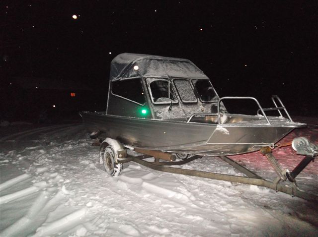

Вот сделал когда-то давно.
Это "Софт-топ". Почти в полный рост.
испытывали в декабре , зима не лютая была, вода не стала.
На ходу зимой - не холодно , печки нет.
Испытания были вынужденные - лодку надо было отдавать зимой.
Не проверив на ходу - это всегда стремно.
Узнал много интересного про битый лёд и водомёт. :D

Фанеру по моему 16мм покупал,- влагостойкая с одной стороны рифленая,коричневая. Марку не помню. Но это перебор. Хватило бы и 6мм. А еще лучше рифленку с 1.5 мм. АМГ с буквой Н на конце в маркировке. Она вообще не гнется - ломается. На пол в самый раз. Но опять же если поздней осенью ездить и под полом нет никакого пенопласта но вроде как холодом от воды давит на речников.
