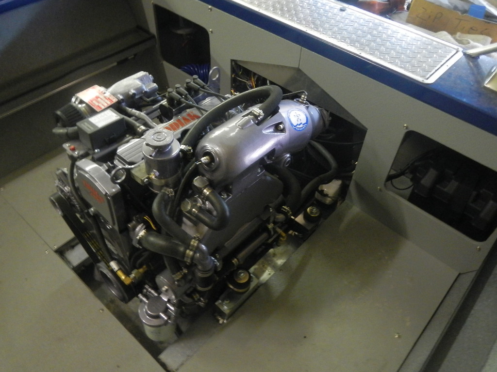

кадьяк 2.4л - водомёт тот же, что и Казантипа стоял?
достоверные ТТХ на мотор - есть?

дядя Вася писал(а):кадьяк 2.4л - водомёт тот же, что и Казантипа стоял?
Похож

Андрей привет.
насколько помню ты его" доводил до ума"?
А чего там гимморойного, напомни.
и Америкосы.... его " не уважают"(те кто на нём ездил)

Сообщение doom-63 » 04 май 2013, 19:49
дядя Вася писал(а):Андрей привет.
Да он просто не едет.Несоответствие мотора насосу.Мотор слишком дохл.

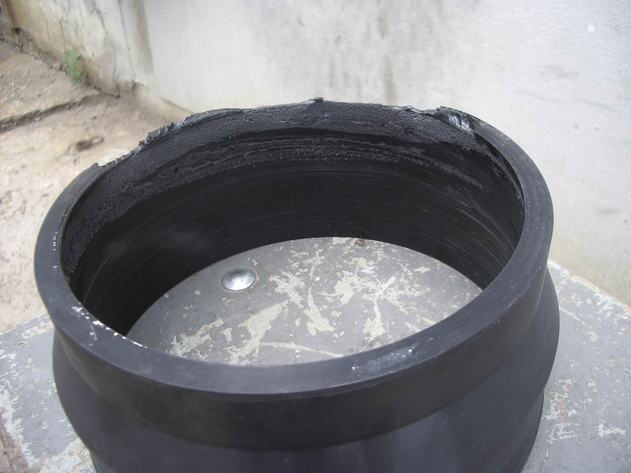

Обечайка РК пластиковая,первый камень-задир на обечайке перекрывает забор воды в охлаждение.Еще по мотору-
так и не заработал правильно тахометр-он там как то хитро подключен к блоку диагностики,который просто сгорел при включении(блок).Это так,навскидку.

doom-63 писал(а):Да он просто не едет.Несоответствие мотора насосу.Мотор слишком дохл.
С каким насосом не едет??

Сообщение BOLT » 05 май 2013, 09:17
насколько можно понять - речь идёт про "американ-турбин", которым комплектуется Кадьяк - 130 лс.
Хотя - сам по себе по внешней характеристике мотор вполне приличный....и сделан ..красиво.
Чтобы "ехало" - надо согласовывать корпус-мотор-насос
Американские грабли - красивые, фирменные....но "грабли" :lol:

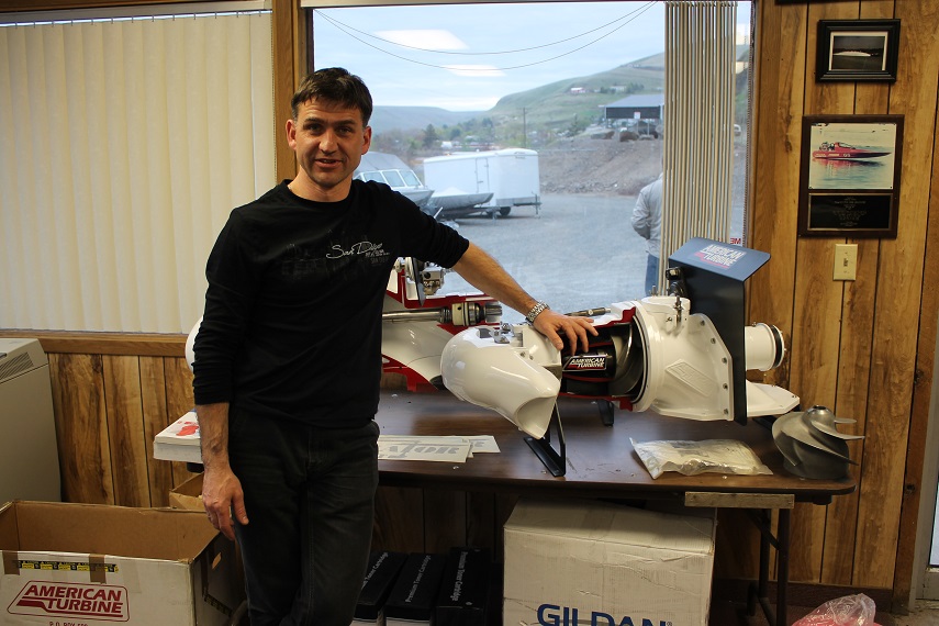

Ладно коль речь зашла об Американ турбайн то по моему мнению эта единственная фирма в США ведущая свои собственные разработки остальные тупо копируют максимум добавляют трим да винты . Концентрация сил идет на качество продукта а уж после на все остальное . Из личного опыта в беседах и обсуждениях их продукции у них глаза на лоб лезут от нашей осведомленности об турбинах разных производителей и возможности их дороботки. Так же они четко понимают что нармальная установка турбина мотор не может быть менее 300 сил иначе нет результата либо мене мощный но турбовый.Но замарачиватся иследованием в этом направлении не интересно так как спрос минимален а кпд низкое .Возьмем к примеру Вебер . Так что у наших разработчиков есть шанс проявить себя. При уровне их доходов и стоимости топлива нет смысла забивать себе голову.
И так об Американ турбайн находится в небольшом городке Асотин штат Вашингтон численность колектива 5 человек и вот эти труженики винта и интейка снабжают пол мира своей продукцией при этом постоянно внедряют что то новое . Для меня вообще секрет как у них это получается , все производство заключено в небольшом боксе квадратов 700 . Работа поставлена так что ни кто не работает а турбины собираются Все отливки и частичная оброботка делаются на сторонних предприятиях а у них оснавная сборка . Все разработки тут же проходят проверку на катере так сказать все через воду и уж после в народ. Я первый раз в жизни шол на катере со скорстью 100 км в час с мотором LS3- 410 кобыл . Оказывается это реально размер катера 6500 * 2200 и ни каких чудес все реально и подтверждено видео но цена девайса это другой вопрос . а мы веть хотим дешего и быстра но к сожелению. Янки похоже давно сняли розовые очки и смотрят на жизнь по реальней.
