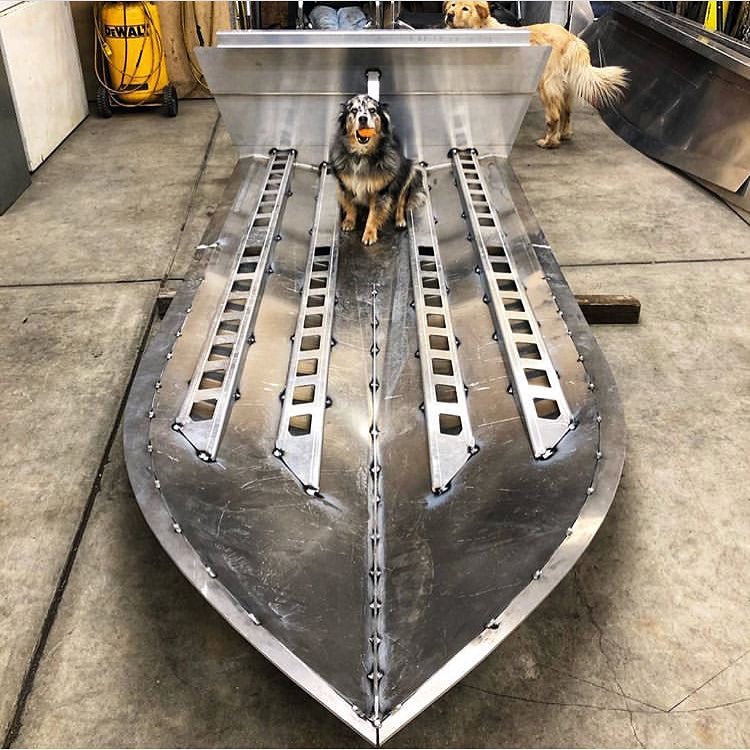

канадский.
этот - гнутый.

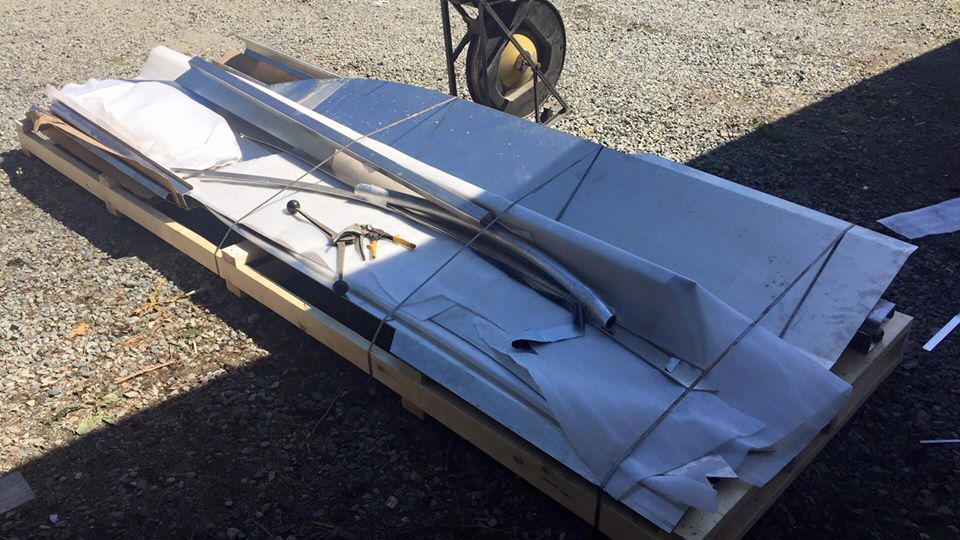

вот эта технологичность в своё время мне сильно понравилась. Одна деталь (гнутая) и пара кильсонов.
И несмотря на большие толщины - масса корпуса примерно одинаковая с традиционными - тонкий лист и куча всякого набора.
Кит-комплекты. Простая сборка в своём гараже.
Но там нет проблем с "помоечными" гидроциклетными моторами.
Был еще мотор "2ci" - комплектный агрегат, на одной раме моторчик и водомёт. Всё гениально просто. Но - снят с производства.Из-за тотальных гонений на двухтактники.

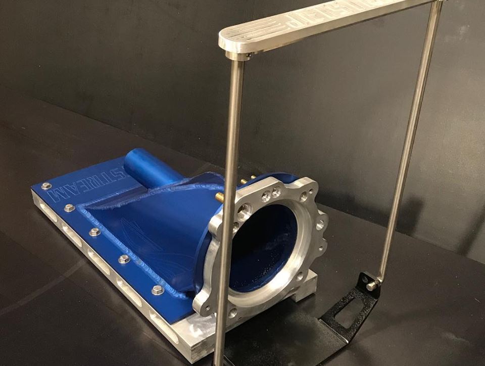

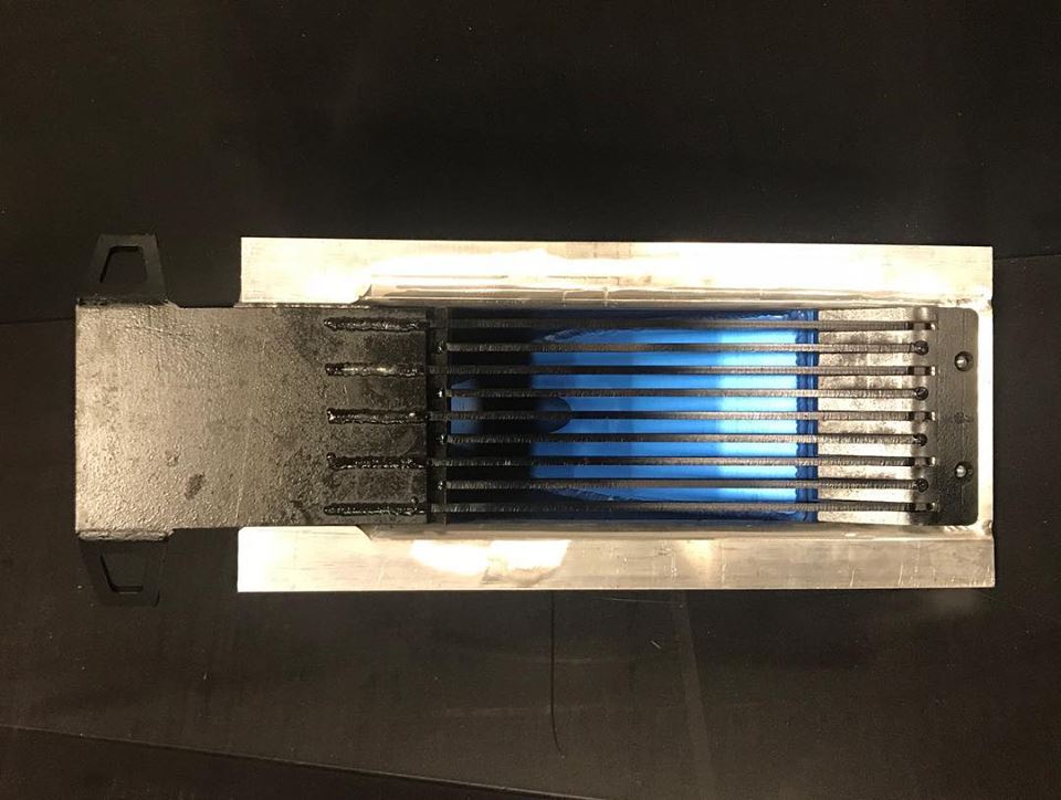

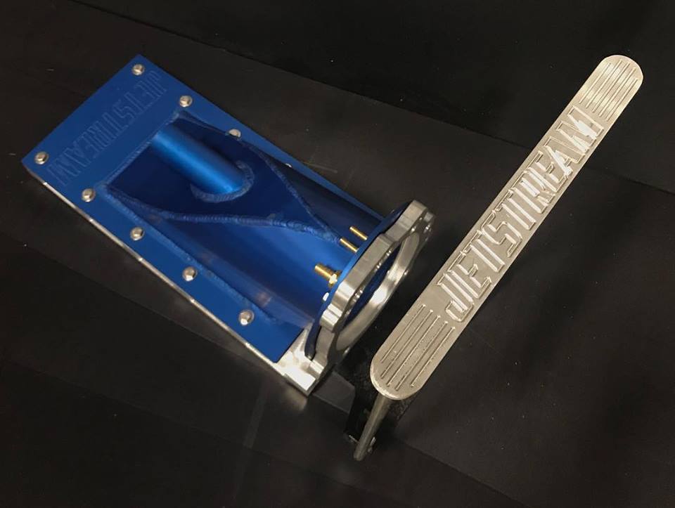

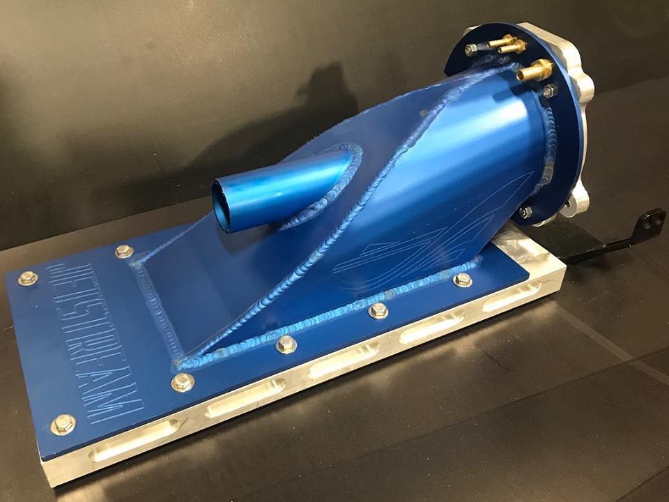

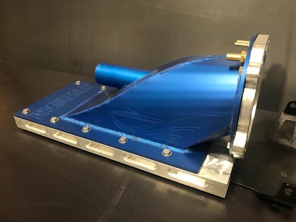

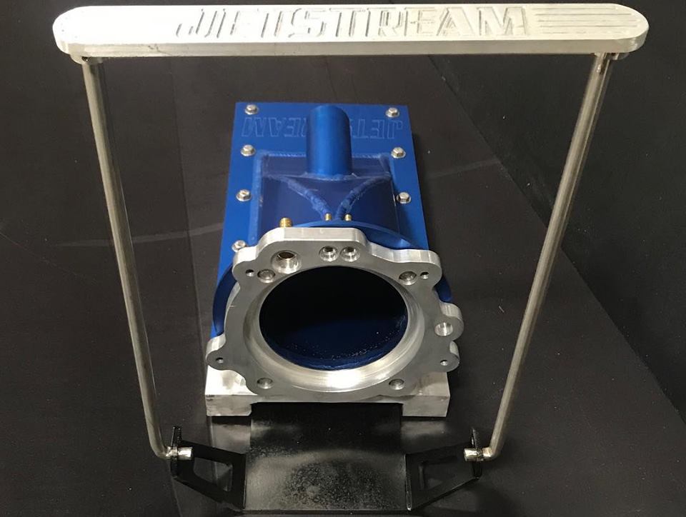

http://www.alexswandesign.com/wp-conten ... /04/44.jpg
Фирма строит водометные скоростные суда . У нас четыре таких . Ходил зимой разглядывал водометы . Зимой все четыре , стоят на баржах. Винт и спрямлялка сделаны с титана . Отполированы как котовы яйца . А водовод сделан вроде как с черного железа , или покрашен так . В водоводе нет ничего замудренного. Самый простейший .Решетка еще стоит. По днищу есть редан поперечный , и система интерцепторов .

Дима, решетка спрофилирована на этих пароходах?
