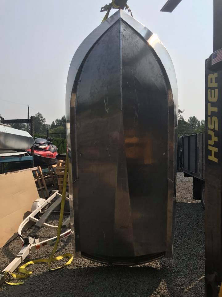

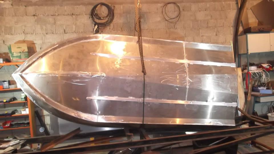

дядя Вася писал(а):Вот картинка , это иллюстрация "нетехнологичности".
1. Вместо гнутой лыжи - сварка.
2.Брызговик-логично делать гнутый (и обычно так все делают) а тут - сварной.
Могу предположить -или нет нормального гибочника,
или это делают "блогеры"....ну эти..технически безграмотные чуваки , в штанах с мотнёй ниже колен. :D
Не буду обсуждать , собственно-Лыжу, у неё есть "потенция" стать нормальной, в плане своих функций- ей надо удлиниться.
А, вот в плане изготовления -технологии , так сказать- что хочешь делай Василий, но, для эффективной работы её ПО КРОМКАМ- обязательно, особенно для коротких лодок(чтобы чётче они(лодки) выглядели подлиннее(гидродинамически)) -надо , чтобы кромки были острыми и, даже-Более того! :) (с подзором).
Вот, как примерно- У Сталкера.
Малейшая округлость кромки, я не преувеличиваю, резко увеличивает прилипаемость(обтекаемость) к переходу потока с "лыжи" на днищевые участки. "Замыливает их". Превращая красивую задумку -в пшик.
Ну, вообщем-типа как у Сталкера. :)

Теоретически - все правильно.
Практически - на одной лыже едут только очень гоночные лодки.
В обычной жизни - лыжа это просто такой элемент на котором проще монтировать водомёт, , проще держать лодку на ровном киле при волоке, гнутая лыжа даёт жёсткость корпусу без поперечного набора.
Поэтому , как говорят сексопатологи - "Не надо идеализировать". :D
Сделать редан на ГНУТОЙ лыже по краю ея - не получится. Да и нафиг это не надо.
Голая теория , хотя и теоретически правильная - на пратике может быть не осуществима технологически (красиво загнул? ;) )
На короткой лодке - гораздо большее сопротивление (брызги) даёт крутой вход скулы в воду при повороте.
Одна фотка - моя, вторая - канадская.

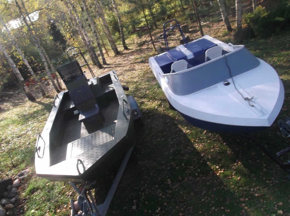

Вот две МОИ одинаковые лодки по размерам.
Обводы - от миделя в корму -ОДИНАКОВЫЕ , килеватость, ширина и угол брыговичков, геометрия гнутой лыжи...в носу - чуток по другому.
Разницы по ходовым качествам нет - но зелёный в повороте совсем не брызгается и от этого скорость не падает.
Ну а по "утилитарности" - если по фотке не видно, но и говорить не о чём. я же не "блогер" :D
