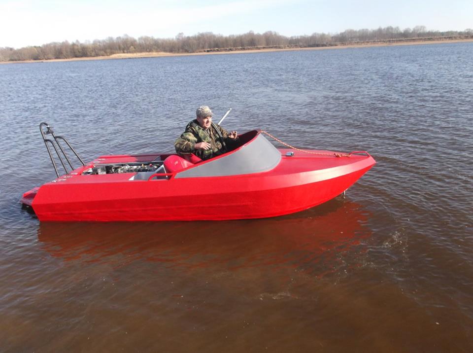

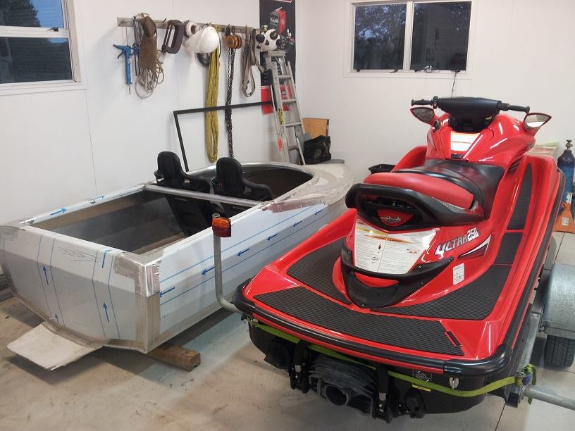

Изначально "Jet - dinghi" - был придуман как "утилизатор" этой херни под названием "гидроцикл".
Это - предельно простой, технологичный,ремонтопригодный корпус. Строится - на минимальной оснастке , нет поперечного набора , под доступное лазерное и гибочное оборудование - минимум швов.
Более безопасный чем гидрик - экипаж в корпусе, низкий цт. и очень важно - можно спрятаться за "мухобойку" если не успел увернуться от нависающих сучков.

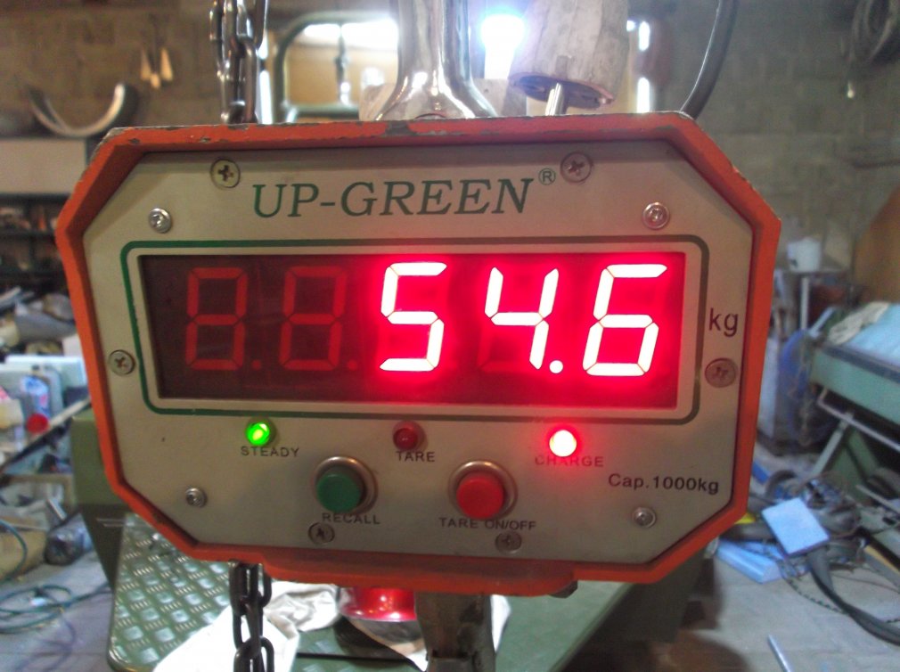

Вес. А точнее - Масса лодки.

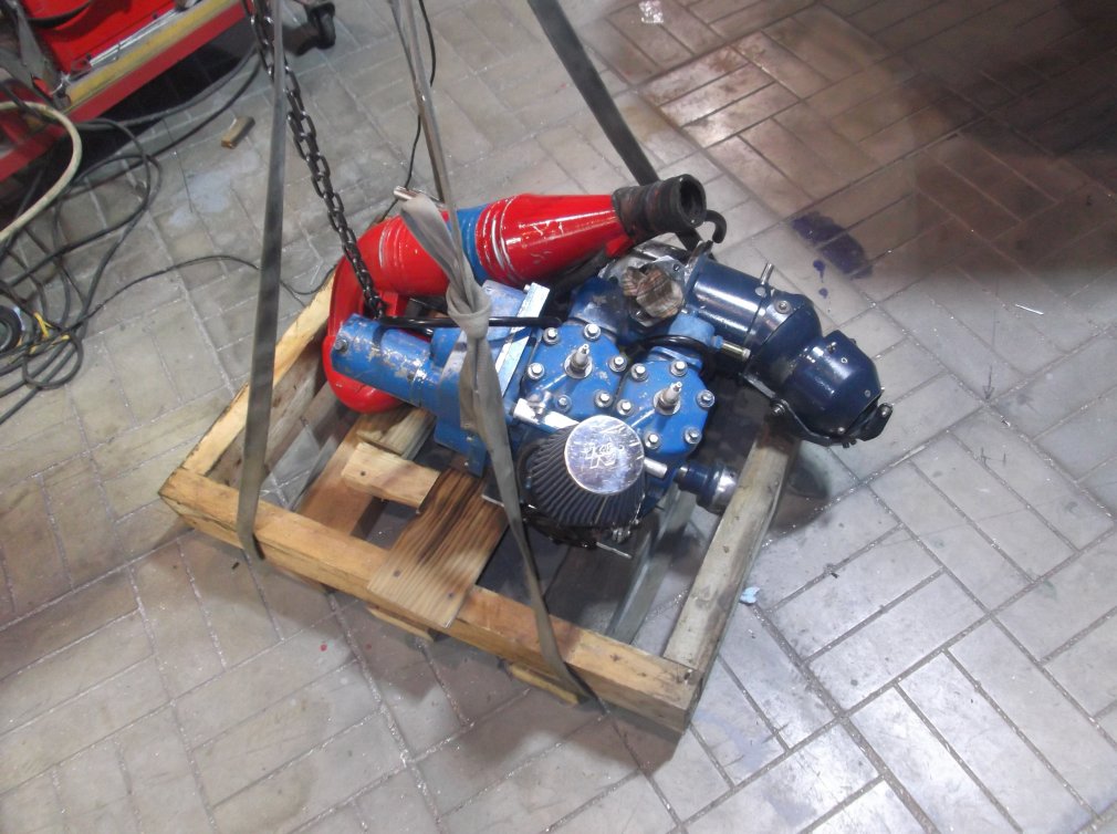

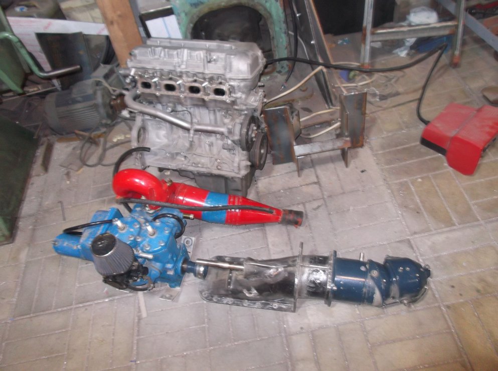

Теперь понимаю что это ключевой момент На моих фотках - сравнение автомотора Сузуки М16А 1600 куб 104 кг , с двухтатником 50-70 лс.
Потому что -рано или поздно надо ковырять решетку - лодку в 150 кг можно накренить даже в одиночку - для тех кто не учил физику в школе - нагрузка на "поднимателя" будет половина от этой массы. Если возить "спецдрын" (он у зеландцев таой красивый, фирменный из красного дерева) то приподнять корпус - еще легче .Также - рано или поздно . надо сталкиваться с мели.И тут вот будет понятна разница - 150 кг или 500 кг. Мой с автомотором - 430 кг + бензин 70 л.
Все сказки про "легкие , но крепкие" корпуса - засуньте себе в ж.......пу. :D

ну и еще - отсутствие "гидроциклетных помоек" как в Зеландии, США где можно найти недорогие "донорские органы"

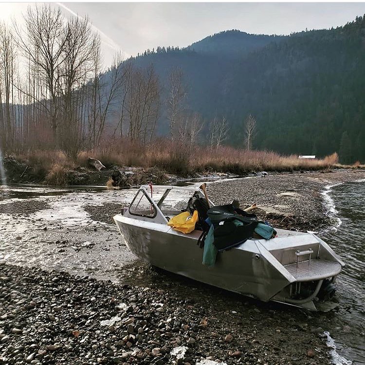

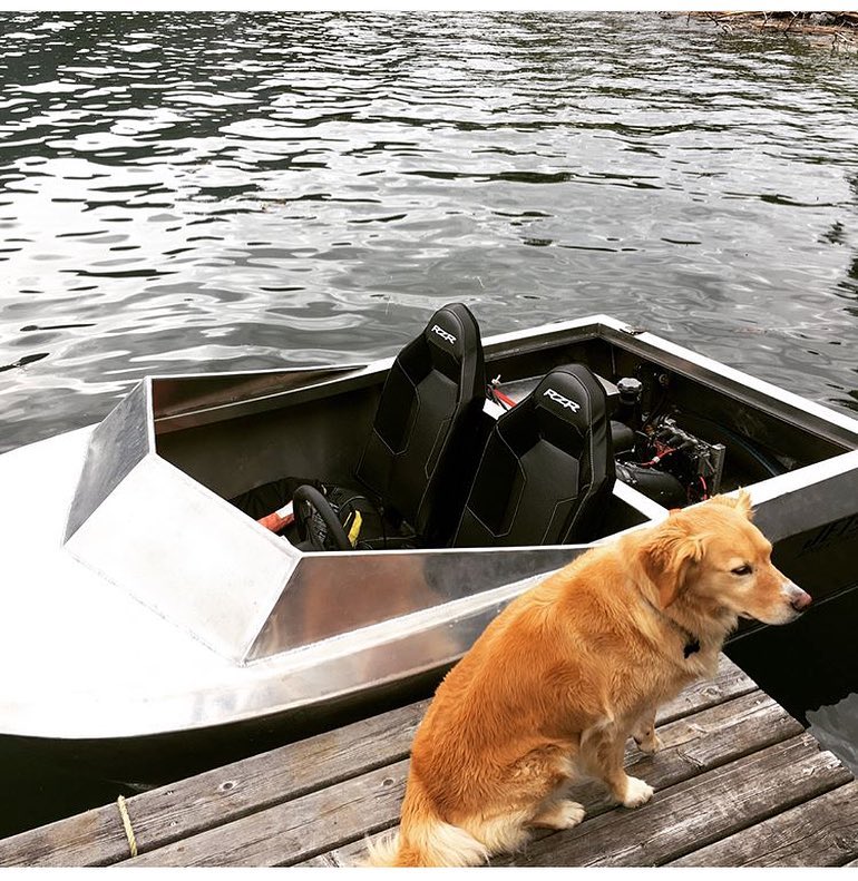

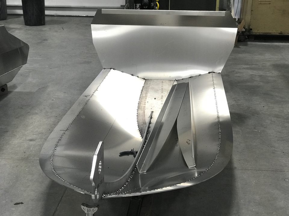

Вот картинка , это иллюстрация "нетехнологичности".
1. Вместо гнутой лыжи - сварка.
2.Брызговик-логично делать гнутый (и обычно так все делают) а тут - сварной.
Могу предположить -или нет нормального гибочника,
или это делают "блогеры"....ну эти..технически безграмотные чуваки , в штанах с мотнёй ниже колен. :D
