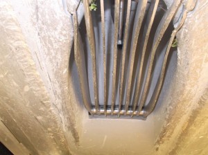

Первый "картан"стоял на моей лодке.
На ней и доводился. Проблемы были. Но вроде бы как "партнеры" - нахваливал во всех роликах, поддерживал "отечественного производителя", за что они мне потом и "насрали в карман" ;)
Теперь могу рассказать реальность.
1.Решетка - это уже доработанная , изначально была реже в два раза, пластиночки - 2 мм из нержи, а изначально они еще и консольные были, двигались на оси - но все это может работать только в аквариуме с чистой водой.
Переделать радикально на таком водоводе - не получается.Кто в теме - тот поймёт. Помню Женька Фусик заезжал посмотреть из любопытства , залез под лодку глянул и сказал - "На......уй мне такой водомёт не облокотился !". :D

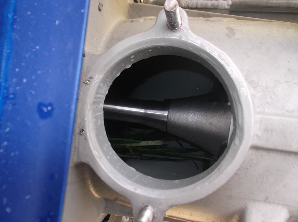

2. Лючок - размер не под мужскую руку. Барашки - улетают в воду на счет "раз".
3. Первые импеллеры - жужжали на старте, потом доваривали передние кромки. Но перед этим авторы мозг выносили ВСЕМ первым покупателям , что это воздух по реданам к водозабору подсасывается.
Я также "сношался" с герметизацией реданов, но потом выяснилось что реданы тут не причем.
