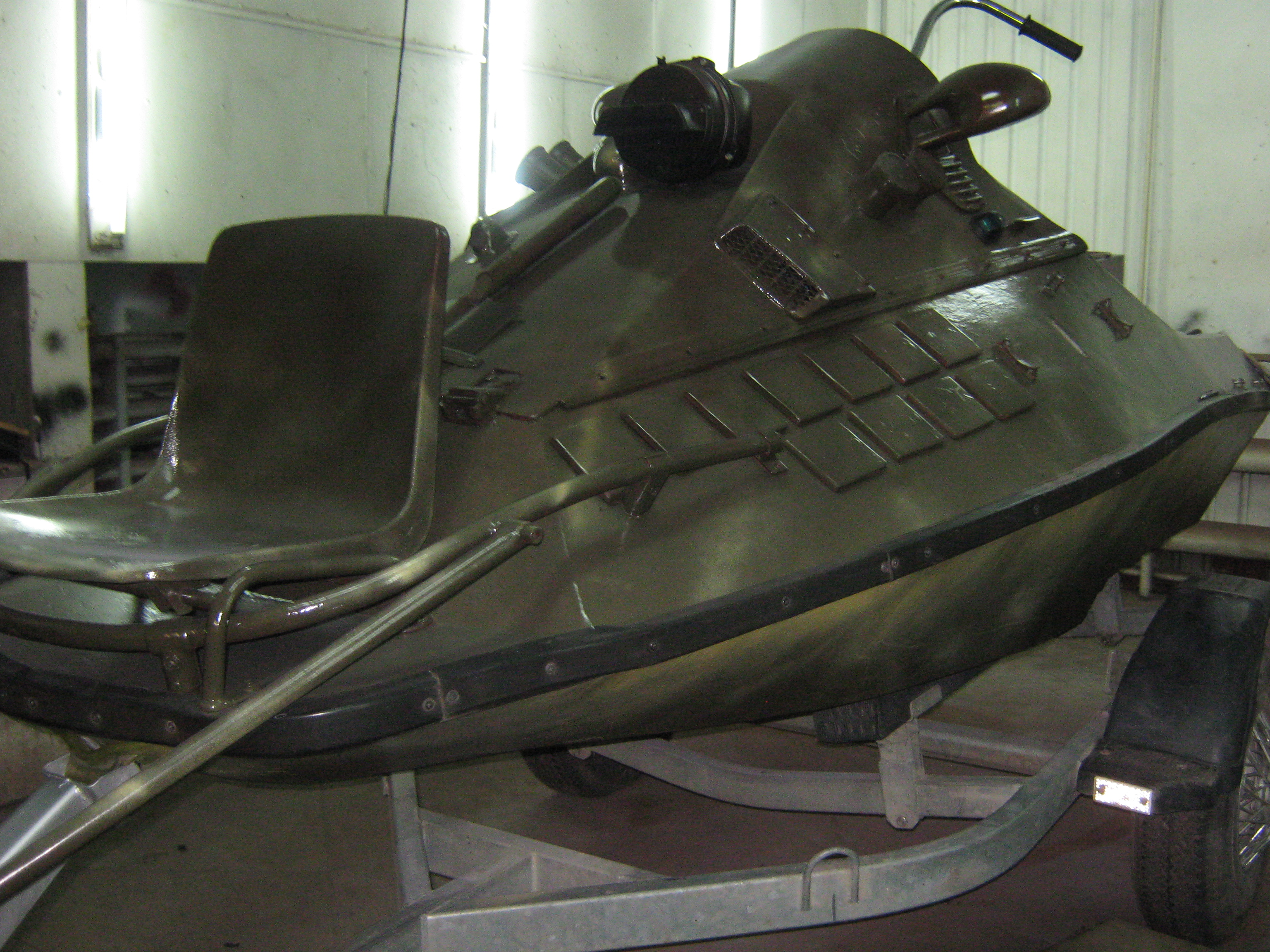

Рассмотрю своё изделие - добродушная "Война". (Хотя, сейчас-бы-я его-бы, так не назвал :oops: . )
В частности - его размерения и параметры. Ничего не скрою, всё открою -мы-же Форумные друзья!
Вы все его видели на видео.
https://www.youtube.com/watch?v=XKN358P2Rpw
Вообщем, решил посчитать(для начала) - реальный КП- коэффициент поджатия для этого водомёта , сделанного на базе трубы СМ 557. Собственно, от него, больше ничего и не осталось. ;)
Итак: вал перед ступицей- 25 мм; ступица коническая- 20 х 100 х 60(60-длина); диаметр обечайки -150(для простоты); диаметр сопла-100(для простоты).
Вообщем , КП, реальное-я не знаю. Всё это я менял, когда налаживал водомёт до "идеального". Сейчас будет момент истины- в обнимку с реальностью.
