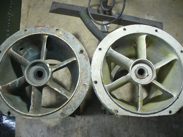

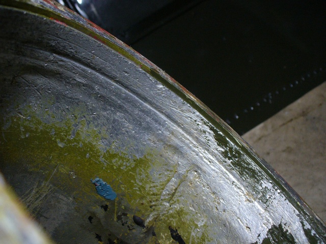

После разборки и дефектовки выяснилось:
1.Водовод изношен в р-не работы импеллера,по хорошему туда проситься съёмное кольцо.Кто нибудь ставил?

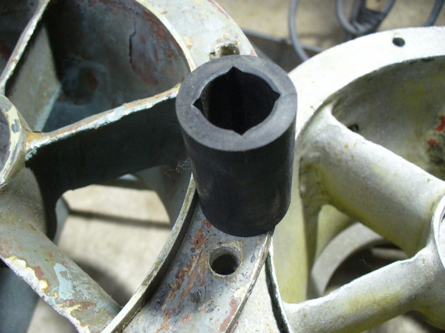

2.В спремляющем аппарате стояла какая-то пластиковая втулка,она оплавилась.Должна по моему стоять резинка ( втулка гудрича,если не ошибаюсь).Может есть какая то надёжная альтернатива?

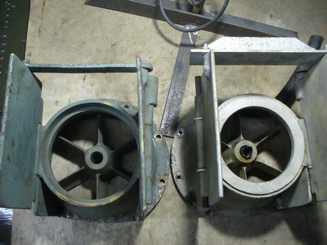

3.Ещё стояло кольцо для поджатия похоже,на другом спремляющем,который я нашёл не было.Оставлять кольцо?

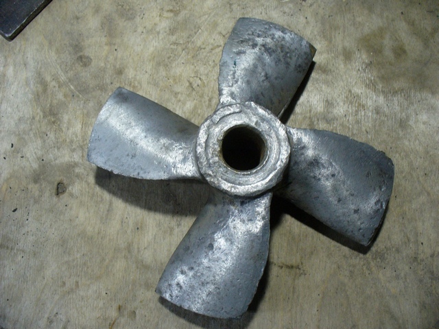

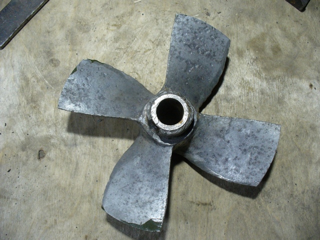

4.Импеллер изношен.Может есть у кого штатный и живой?

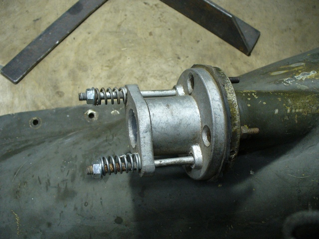

5.Вместо сальниковой набивки наверное есть смысл выточить переходку под сальники и под дополнительный подшипник вала?Одного крайнего явно мало,стоял обычный роликовый и со слов бывшего владельца, подшипник сильно грелся.Как думаете радиально- упорный роликовый подойдёт?

Сообщение Денис » 27 мар 2018, 23:12
Фото.

Сообщение Денис » 27 мар 2018, 23:14
Еще.

Сообщение Денис » 27 мар 2018, 23:15
Еще немного.

Сообщение дядя Вася » 28 мар 2018, 08:07
Интересная тема.
Много про него слышал но в разу не держал в руках . "Сделано в СССР".
По фоткам видно - где у него "расходники".

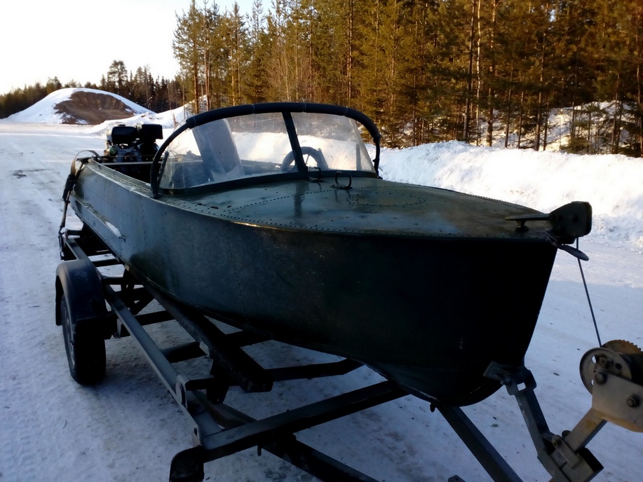

Казанка - до сих пор в этой стране "единица измерения умственности лодки".
И все делится на - "лучше казанки, как казанка, и хуже казанки". Хотя сама по себе - по коструктиву лодка давно устаревшая и имеет большой опасный "косяк" ввиде завала бортов вовнутрь корпуса.
Если делать такой водомёт Заново - надо учесть вопрос Ремонтопригодности, я бы сделал - импеллер и спрямляющий стальной, и по абразивному износу покрепче,и ремонтопригодность - попроще. Всегда можно наплавить изношенное местно.Иметь "запаску" совсем не лишнее.

1. Водовод .
Непонятно столько "мяса" в водоводе, а нужно расточить , широкую канавку, в нее из стального листа 1 мм вкладыш.Это полоса , закатанная в кольцо БЕЗ СВАРКИ, вставляется как пружинное кольцо.
если иметь маленький ручной 3х вальцовый станочек - делать обечайки можно на всю страну и отправлять контейнерами ;)
2.Импеллер. Сделать простейшую винтовую горку , шаблоны с самого целого винта. Варить из "черняги" . Можно экспериментироать по зиме, но нужны реальные замеры на ходу. Пусть будет не идеальный - зато пофигу запчасти, по цене закрылка от Боинга (но кетайского розлива)
3. Спрямлялка. самая сложная деталь.
Попробовать для эксперимента сварить щелевую. Замерить на ходу - возможно и вероятно будет чуток хуже,но зато камнями будет "плеваться" каксемечками . Потери скорости на чистой воде компенсируются - пофигизмом прохождения перекатов.Особенно если в запасе еще стальные импеллеры....можно просто будет издеваться над "улиточниками" с особым цинизмом : ;)
По моему личному опыту сношения с "фирменными" изделиями - не надо их идеализировать, там всё красиво но ТОЛЬКО по чистой воде, до первого глотка ПГС.

Поповоду казанки.
Аргумент - "зато она дешевая" не убедительный, это как "сосиски в которых нет мяса" - зато дешевые. Не надо самого себя обманывать.
Но и новых лодок (дорогих) под этот водомёт так же нет серийных, так как НЕТ серийного водомёта.
Если он ВДРУГ появится - то я сделаю лодку такую.
Все делается из любого листового материала - можно клеить, варить клепать , формовать итд.
Это что -то похожее на К-6 но длиннее и чуть шире.
Ну и толщины конечно другие - с учётом что лодка будет прыгать по камням на перекатах.

Денис, на какие , конкретно вопросы- ты хочешь получить ответы? Конкретно. :)
Дело в том, что ВД СМ 557- мой любимый игрушк.
Могу говорить о нём-Долго. (Это-угроза :D ).
Вот видео- изделие рысачит на трубе СМ557.
Дай пожалуйста фото -установки и сочленения мотора с ВД.
