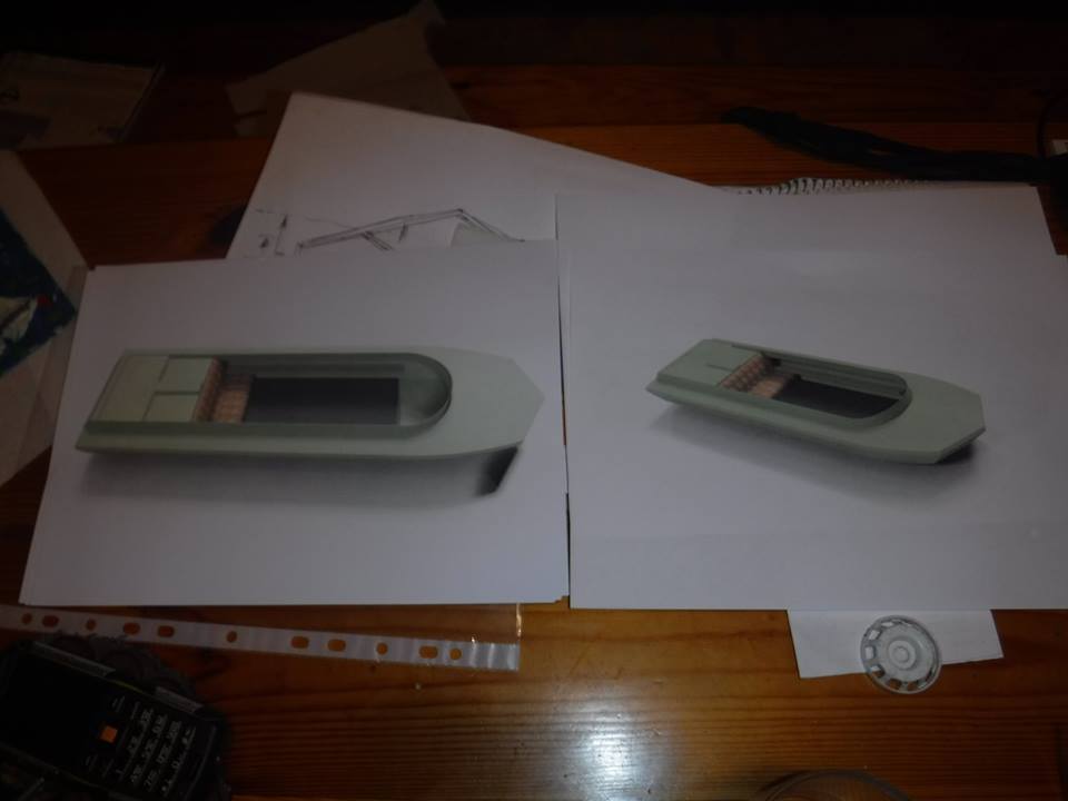

Сообщение дядя Вася » 10 окт 2017, 20:57
Нарисовал новую лодку.
По результатам экспедиций 2017 года на утилитарнике "дед Мазай".

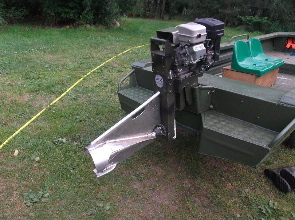

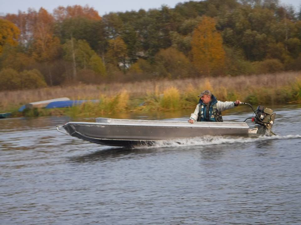

Сообщение дядя Вася » 10 окт 2017, 21:00
Лето отьездил на этом моторе.
Рассказывать про то, что там где он ездит, на всех типах водомётов делать нехрен....не буду.
Каждый - должен пройти свои грабли.
Re: мотокаяк "Водомерка"
Сообщение дядя Вася » 10 окт 2017, 21:03
всё по проверенной схеме - мои бумажные чертежи, переводятся в цифру, потом лазерный крой, и гибочный пресс.
В этом проекте - учтены все удавчные технологические решения проверенные на предыдущих лодках.

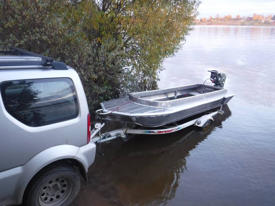

Сообщение дядя Вася » 10 окт 2017, 21:05

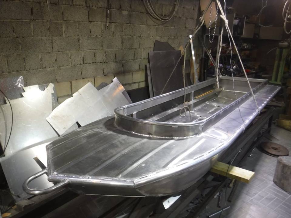

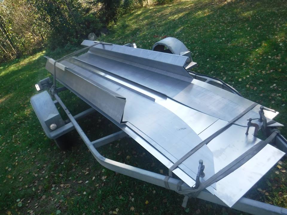

корпус нового концепта сварен, достаточно быстро,

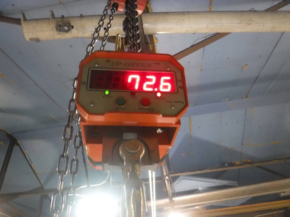

Сообщение дядя Вася » 10 окт 2017, 21:06
Днище - 3 мм , остальное....по разному. Это масса корпуса без двигателя.

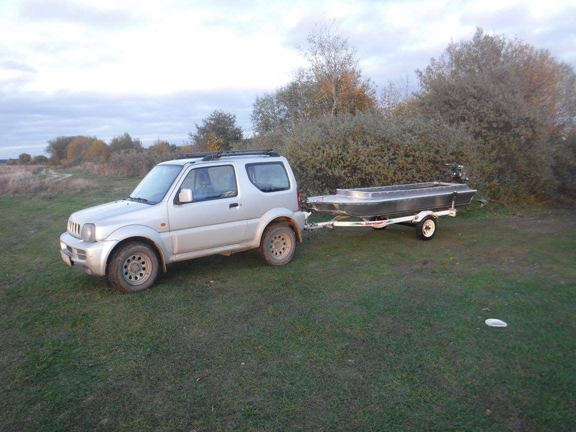

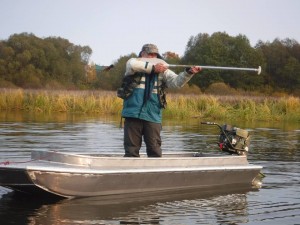

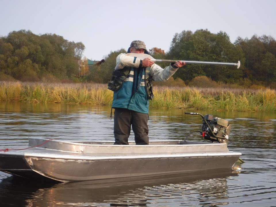

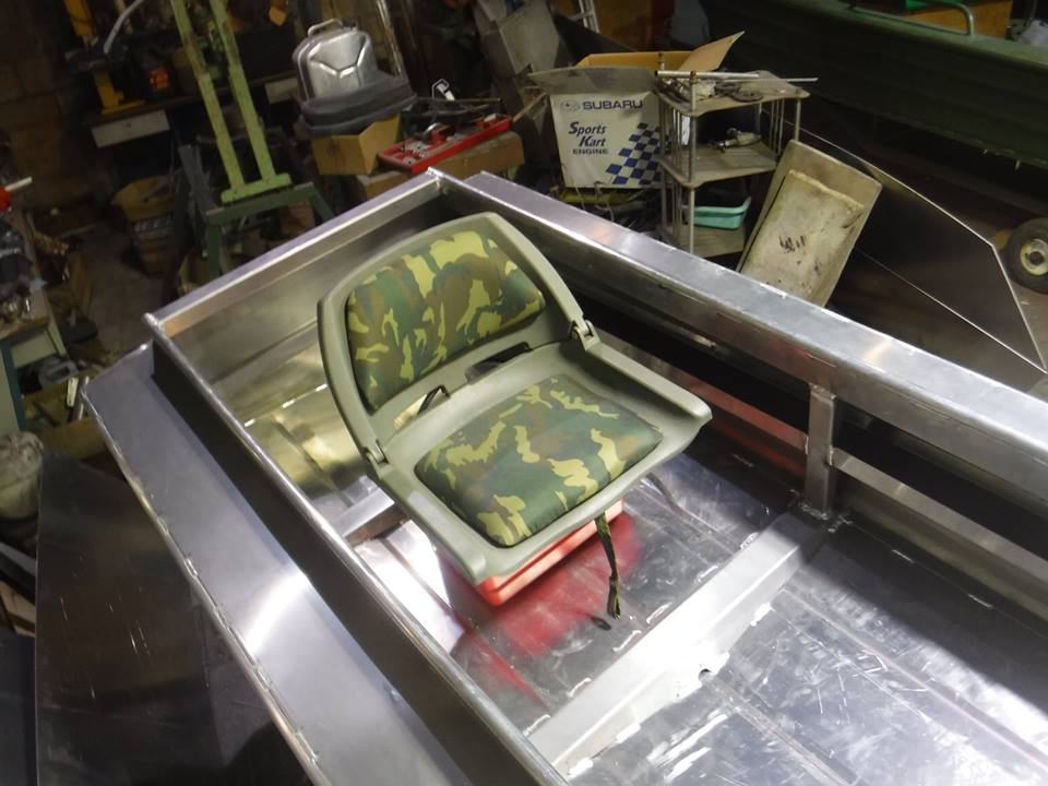

Сообщение дядя Вася » 13 окт 2017, 20:40
Для масштаба.

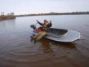

Сообщение дядя Вася » 16 окт 2017, 18:56
Первый пробег по воде. Мотор временный.
Замеры итд. Чтобы было чётко понятно что нужно сделать зимой.

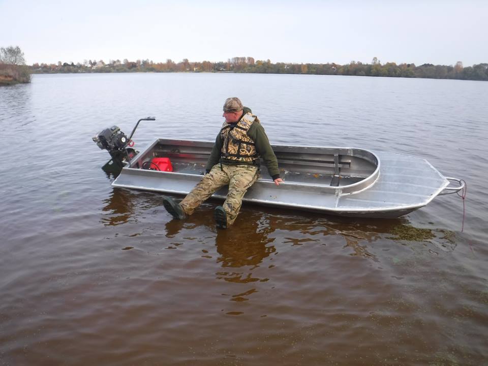

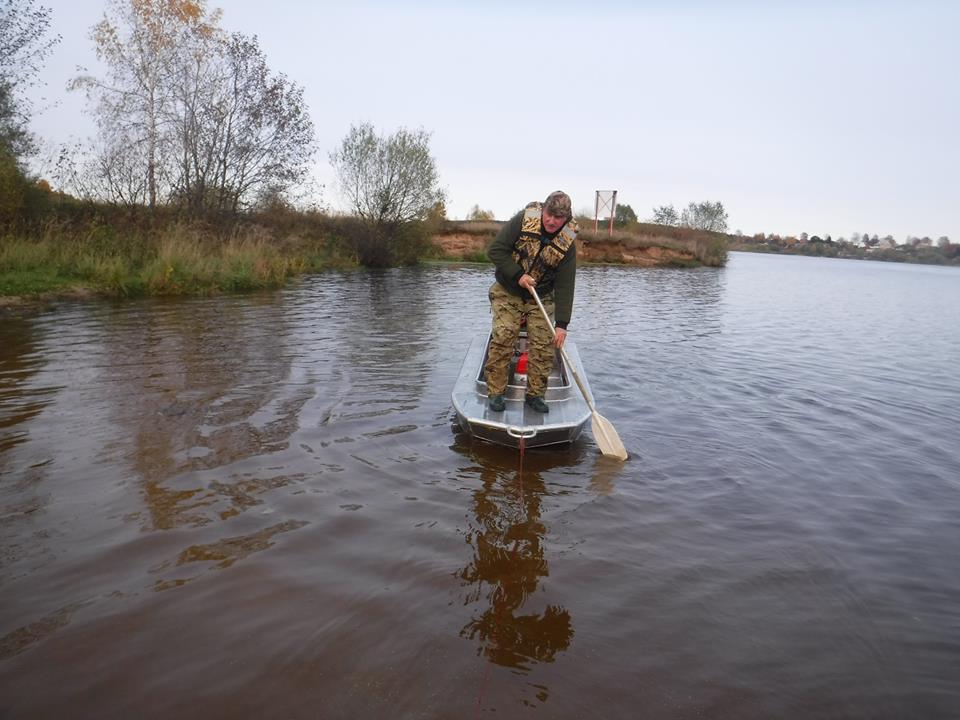

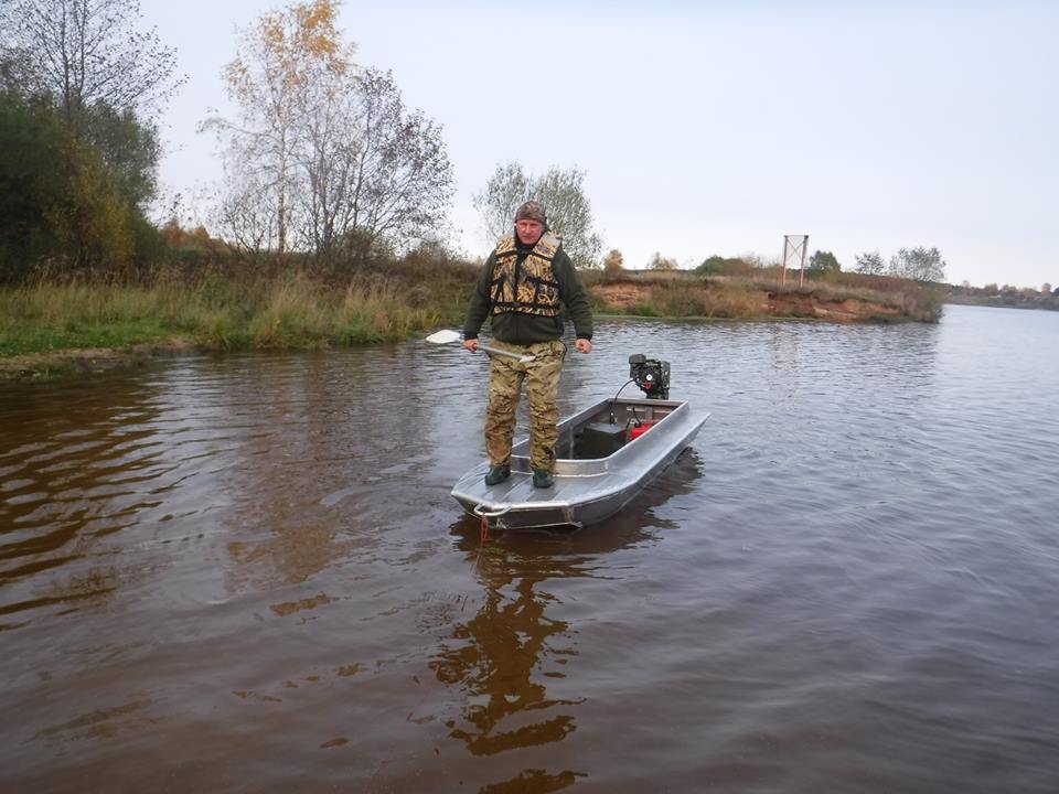

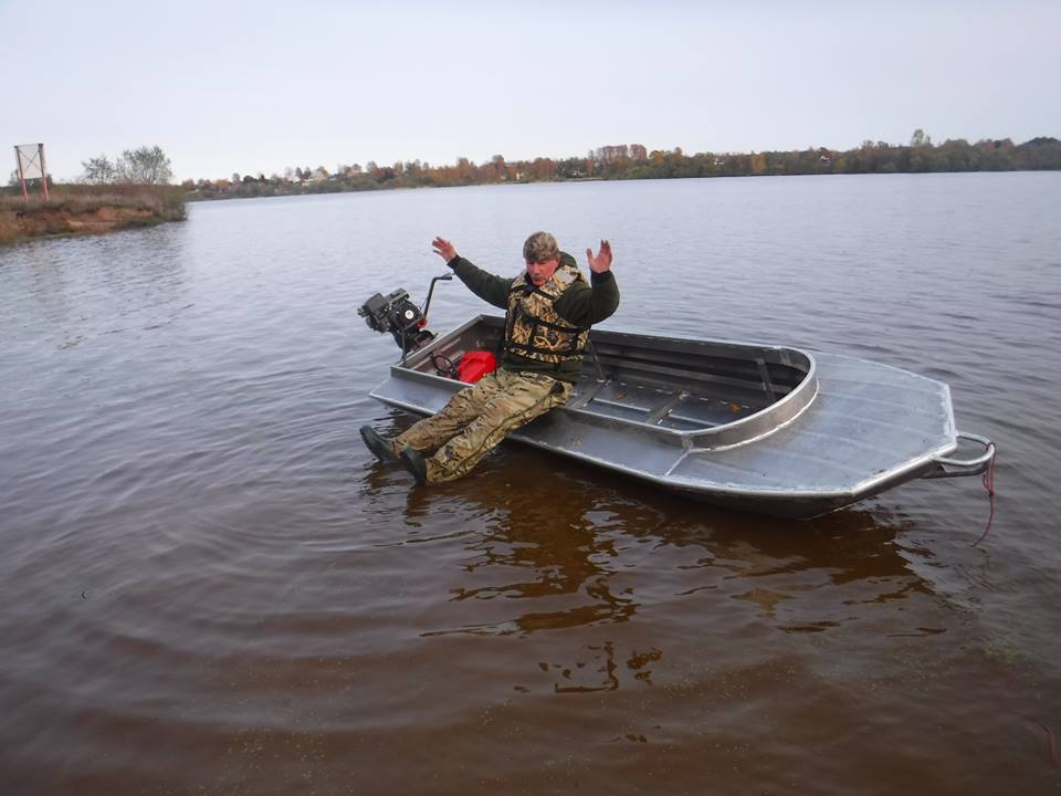

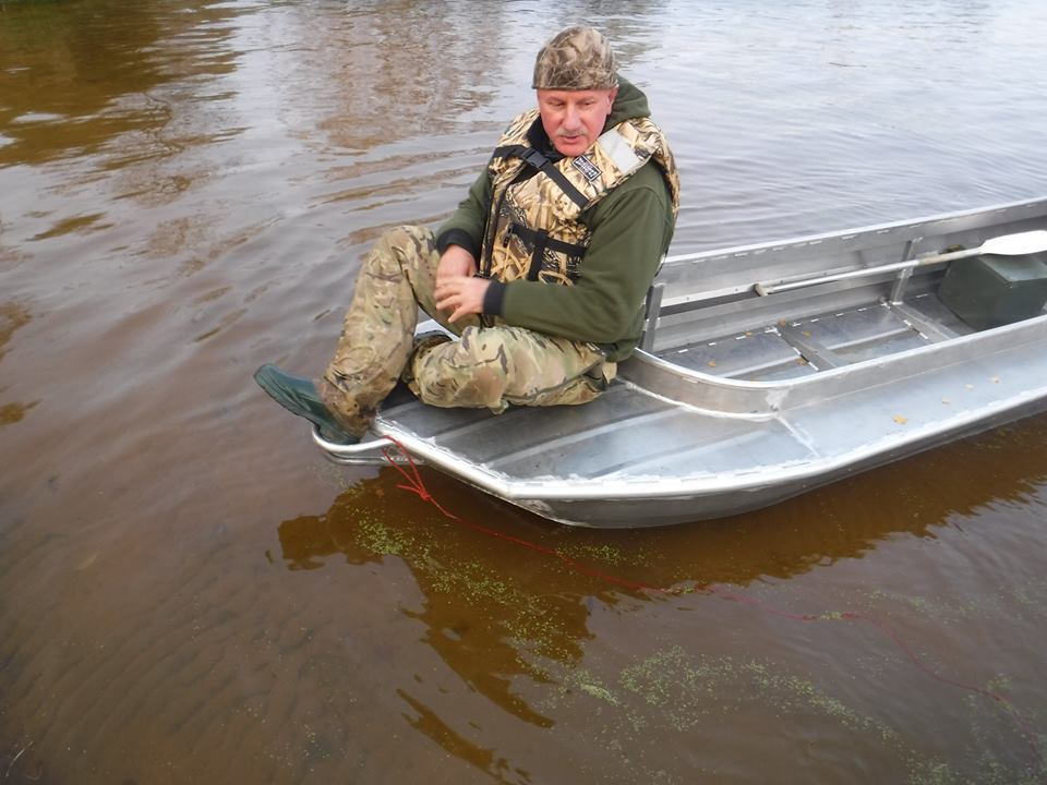

Сообщение дядя Вася » 18 окт 2017, 20:05
ходовые испытания корпуса. парнишка весит 98 кг

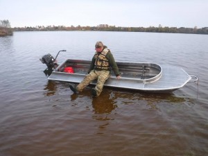

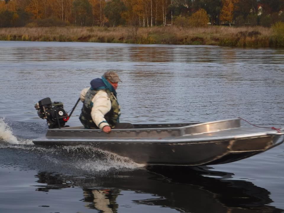

Сообщение дядя Вася » 18 окт 2017, 20:10
От мастерской до воды - 200 м. Можно сбрасываться , подниматься, вносить изменения, сбрасывать....целый день.

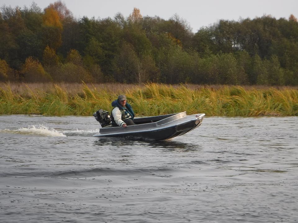

Сообщение дядя Вася » 20 окт 2017, 21:22
Октябрь-ноябрь традиционное время ходовых испытаний
