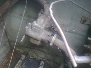

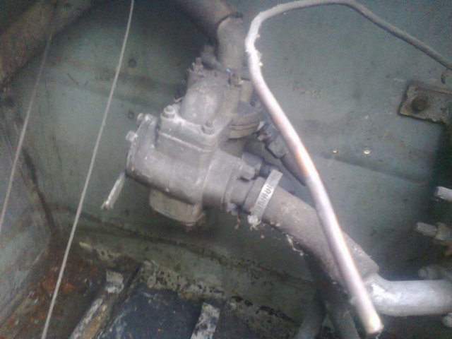

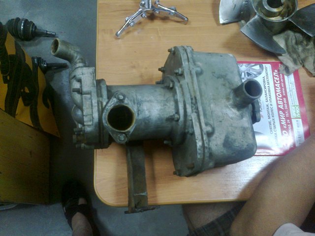

По случаю купил амур в старом корпусе с самодельным водометом на 215.В процессе конечно возникаем много вопросов,на которые надеюсь найти ответы здесь.Вместо волговского двигателя планирую ставить 1JZGE мотор уже куплен.
1.Можно ли оставить родной пеплообменник и поженить его с 1JZ или надо брать минусинский под 1JZ?
2.Можно ли оставить родной маслоохладитель и возможно ли его поженить с JZ-том и как?

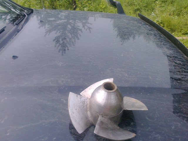

3 Может кто подскажет где мне сделать запасной винт водомета на 215 может по образцу? мой т675795 Николай Иркутск
Заранее спасибо за ответы,и советы по установке JZ

Сообщение артем » 18 июл 2012, 08:10
вот это винт..... :shock:
вентилятор :D

Сообщение Агул » 19 июл 2012, 08:41
Priboi писал(а):По случаю купил амур в старом корпусе с самодельным водометом на 215.В процессе конечно возникаем много вопросов,на которые надеюсь найти ответы здесь.Вместо волговского двигателя планирую ставить 1JZGE мотор уже куплен.
я думаю у амуровского теплообменника хватит сил остудить 1жэзет. Маслоохладитель на этом моторе уже стоит вроде. Этот винт вообще не поедет мне кажется на этом моторе. Шаг надо другой и дисковое отношение у этого винта ни к черту. А по мотору... все давно написано че и как ставится. Главное разобраться в подключении, завести мотор на "Коленке"..

Сообщение S_Boroda » 05 фев 2013, 10:32
Основная проблема согласовать двигатель и водомет.
Характеристики двигателей Волги и Тойота разные.
Посмотрите графики ВВХ и поймете сами.
Винт нужно новый. Этот не подойдет, режимы работы абсолютно разные.
