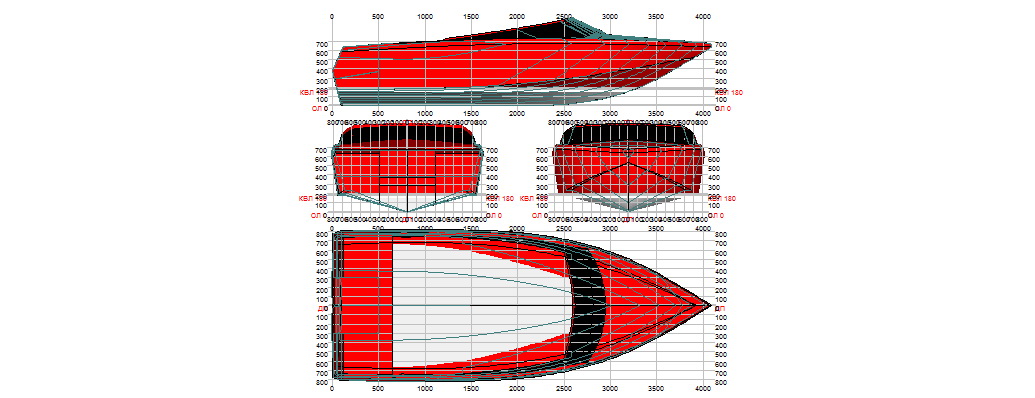

Сообщение S_Boroda » 10 мар 2012, 10:54
Есть достаточно старый проект водометного катера Мурена.
Если для более правильного исполнения из АМГ убрать с дна брызгообойники по сочленению борта и дна, точнее выполнить их в виде дополнительного редана.
Плита там очень хорошо вписывается в проект, а с ее размерами можно поиграть. Хотя штатный проект под водомет не имел плиты.
Кроме этого убрано сужение корпуса к корме. Габаритные размеры 4000 мм на 1650 мм. Высота борта на миделе 670 мм.
Если поставить туда движок от гидрика, ну долустим Ротакс, он хорошо вписывается в капотной компановке, при этом еще и остается место на два сидения сзади (от бортов до капота движка, так как нет смысла перекрывать всю корму).
По всем расчетам получается на 4=х человек, да и разрешенная мощность по проекту 30-70 сил.
Весь раскрой укладывается в лист 4 м.
Расчетные данные по весу пустого корпуса при плите 4 мм, борта и пр.- 3 мм около 140 кг.
Блоки плавучести 390 л.
Да и регистрировать данный проект в ГИМСе будет достаточно легко.
Считал сам во Фри Шипе, раскрой есть.

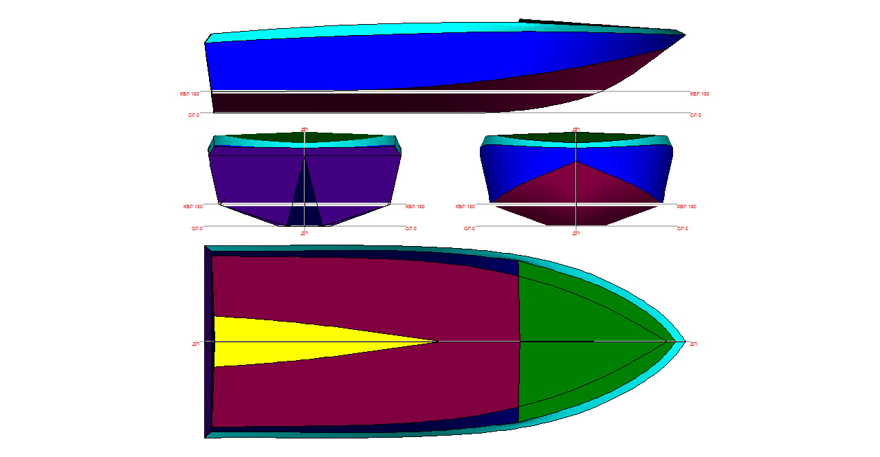

Сообщение S_Boroda » 10 мар 2012, 11:05
Плиту можно выполнить любой формы. Тут для примера показано.
По носовой палубе, стеклу возможно много вариантов.
http://www.vodnyimir.ru/Vodometnyi_kater_Murena.html Ссылка на чертежи оригинала.

Re: "Речной квадрик"- пока только проект
Сообщение дядя Вася » 10 мар 2012, 20:01
1.Лист Амг - 4000мм, значит длина уже .... не может быть 4000мм.
2. Технология металла - в данном случае Амг, нужно свести до минимума сварочные швы, это даёт как минимум экономию по затратам на сварку, а в основном - нормальный внешний вид, без сварочных поводок.
Поэтому" фанерные проекты".... не канают. ;)
3. Я не сторонник "ананнирования на всё импортное" - но изучать врагов не стеснялись ни Королёв, ни Калашников, ни...ну очень многие авторитеты. ;)

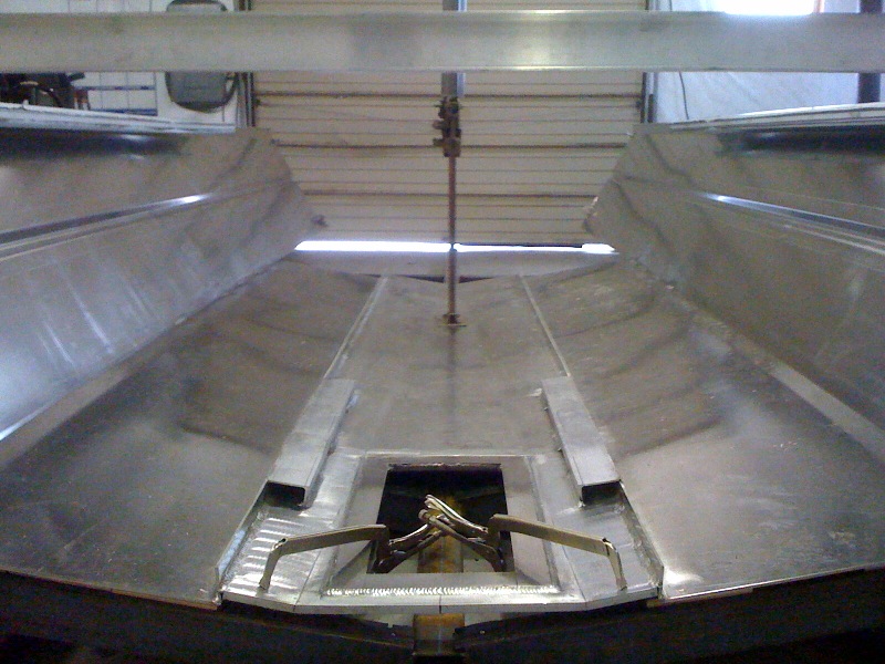

Сообщение дядя Вася » 10 мар 2012, 20:18
пример.
"лыжа" - может быть только треугольной формы(гибочный пресс может гнуть только по прямой) и длина её ограниничена ДЛИНОЙ гибочных пуансонов-матриц.
Так понятней? ;)
Сообщение S_Boroda » 10 мар 2012, 21:39
Данный чертеж представлен только потому, что он раскрашен.
По поводу треугольной лыжи не вопрос. Расссматривал австралийские проекты, так все есть, хотя мне кажется (да и расчеты подтверждают) что у них лыжа сильно расширена к корме. А это требует избыточной мощности движка.
Данный проект в основе не фанерный.
Швы тут сведены к миниуму.
По поводу длины ты прав, фактом получается 3960. Если делать длину точно 4000 мм, то длина выкройки 4095 мм, так что смысла нет. При чем это касается только борта, так как лыжа, дно и фальшборт короче и входят легко в 4000 мм лист.
Иностранные проекты смотрел и не один. Просто думаю, что нельзя скатываться только к покатушечному варианту, должна быть и какая то мореходность, всхожесть на волну. И еще раз повторюсь, в частности австралийские и америкосовские варианты грешат избыточной мощностью движка, нам же желательно уложиться в диапазон 70-150 л/с (по моему мнению самы распространеные гидрики).

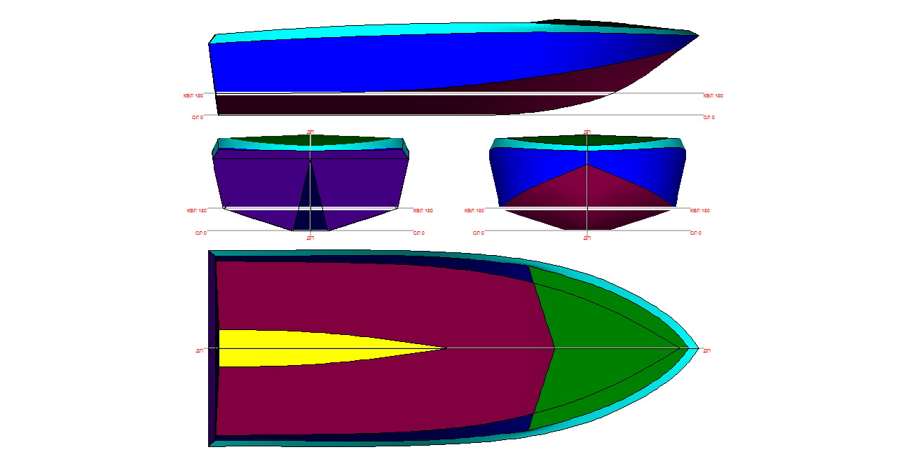

Сообщение S_Boroda » 11 мар 2012, 11:55
дВ, всё по Вашим пожеланиям! :D
Что то еще исправить?

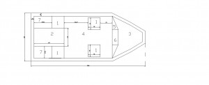

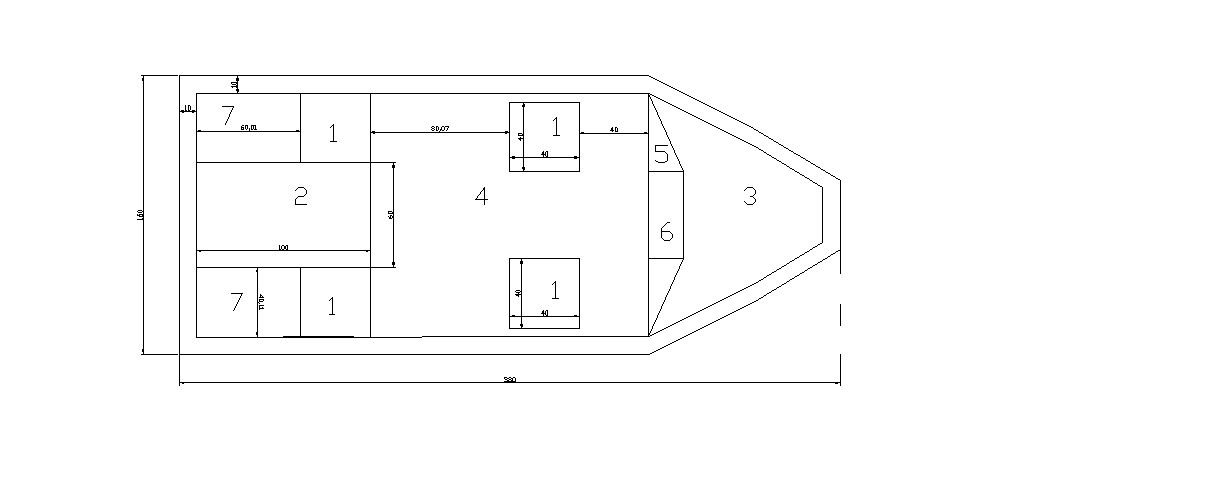

Сообщение denis saveliev » 12 мар 2012, 11:31
Не судите строго, но порисовав в автокаде, в заданные размеры, как мне думается умещается и 4-х местный вариант. Может более утилитарный вариант "речного квадрика" будет интересней? Ну чтоб не только покататься в выходные, а и на охоту-рыбалку? Не на двух недельный поход естественно, а на однодневный семейный выезд (папа, мама и детишки). Двигателя гидрика (к примеру Ротакс 717, 2т, 90 сил вполне хватает чтоб выпулить на глиссер 4 тела и небольшой груз, и скорость вполне приличная (по опыту своего"чудо-коня" :D корпус которого достаточно тяжелый (300 кг) и чуть больше предлагаемых габаритов.
на рисунке цифрами обозначено: 1) - сиденья; 2) моторный отсек (под двигатель и водовод, мой ротакс в эти размеры помещается); 3) самоотливной носовой кокпит; 4) кокпит; 5) остекление; 6) калитка; 7) рундуки за задними сиденьями под аккумулятор, бак и всякий скарб нехитрый
размеры в см
