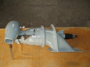

Сегодня созванивался с производителем , и с его разрешения , а также с его слов выкладываю информацию о их продукте.
Строительством водомётов , катеров и гидроциклов, они занимаются больше десяти лет, за это время они полностью довели свои водомёты до совершенства.
передний и задний подшипники, по две шт на сторону, радиально упорные, с тепл зазором.
D-155mm
Винты от 60 до 200 л/с. раньше отливали, но ввиду бешеной цены, освоили производство сварных, профф лопасти, у корня 6мм по краям 3мм.
Водомёты делают в следующей комплектации и по таким ценам:
Адаптированный под гидроцикл ( без водовода)- 1000$
Для катера без заслонки заднего хода- 1200$
с задним ходом -1500$

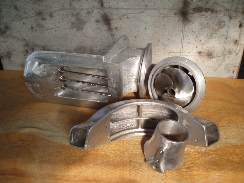

Сообщение f_Krueger » 27 июл 2011, 19:22

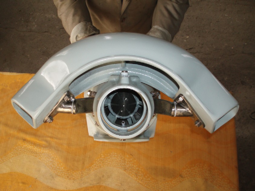

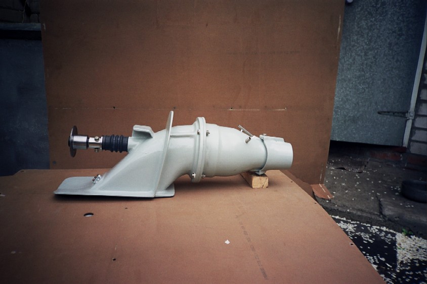

Сообщение f_Krueger » 27 июл 2011, 19:26

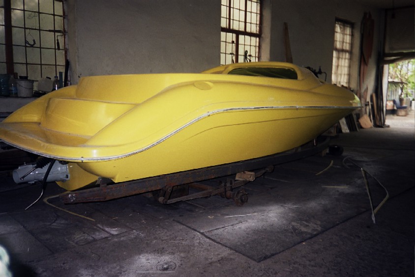

Меня наши форумчане попросили, я достал инфу. Верить или нет, тут каждый решает для себя. Я к примеру , в прочем как и многие, пока на себе грузовик не почувствую , тоже не поверю. У меня по их катерам много видио, которое очень даже впечатляет, и я постепенно постараюсь много чего интересного выложить, нет не для рекламы, а что бы народ посмотрел да и ты в том числе , что люди творят своими руками. Может для себя кто почеркнёт чего полезного. Ведь форум по водомётной тематике а не форум по обсеранию чужих наработок.
Вот к примеру такой пластиковый катер их работы, с аналогичной установкой валит 80км/ч, думаю по весу он будет в двое тяжелее чем Днепр.
Как порежу видио, выложу.

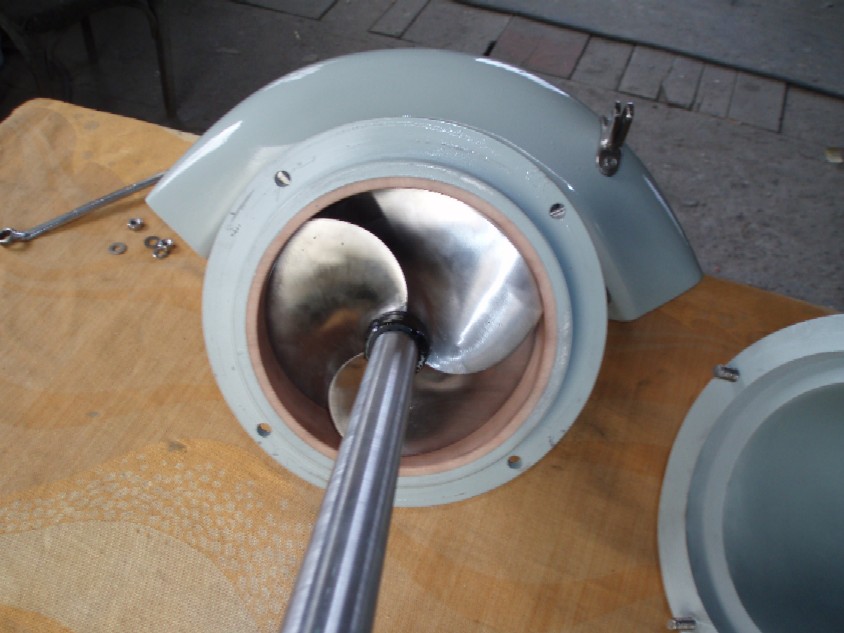

Сообщение Сергей Ша » 28 июл 2011, 02:59
Обечайка - вставная? Что за материал?
