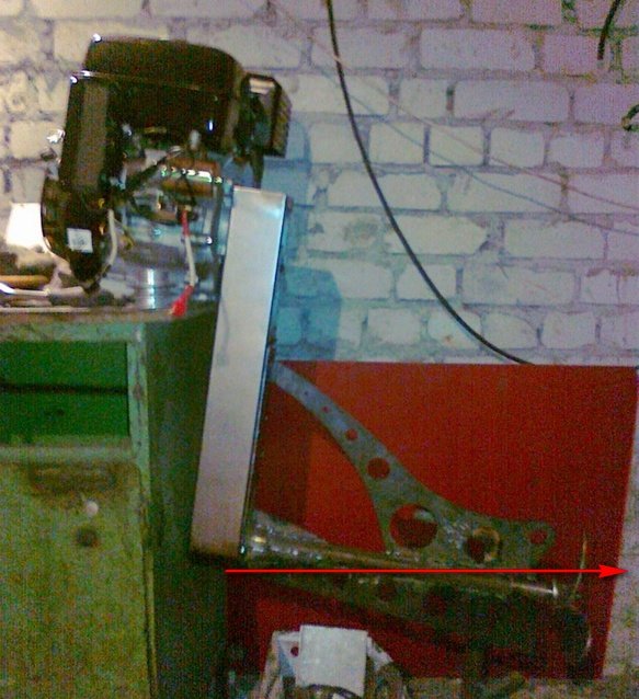

Слизать как китайцы не с чего, поэтому строю с нуля только смотря на фотки разных болотоходов
возможно будут недочеты, но с помощью эксплуатации надеюсь их устранить

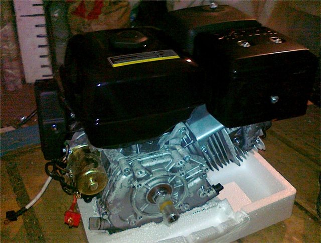

бошка ЛИФАН 13 л/с

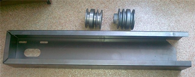

вне всяких советов решил делать на клиноремённой передаче, 2 ремня (шкивы ещё не переточены)

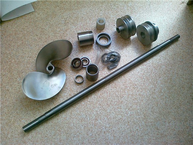

Сообщение АЛ Ш » 06 апр 2011, 08:25
Сопственно ВАЛ 650 мм
и причиндалы без которых он работать не будет
винт оригинальный под 13л/с
если в процессе эксплуатации выяснитцо что вал коротковат, то сделаю на 150 мм длиньше

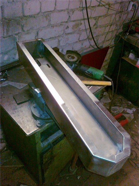

Сообщение АЛ Ш » 06 апр 2011, 08:30
постепенная сборка-изготовление
нижнее перо из 3 мм
боюсь что тонковато, но испытания покажут, что есть хУ
винт будет чуть более полупогружной и как работать будет самому тока богу известно

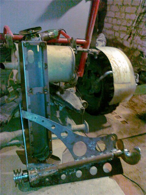

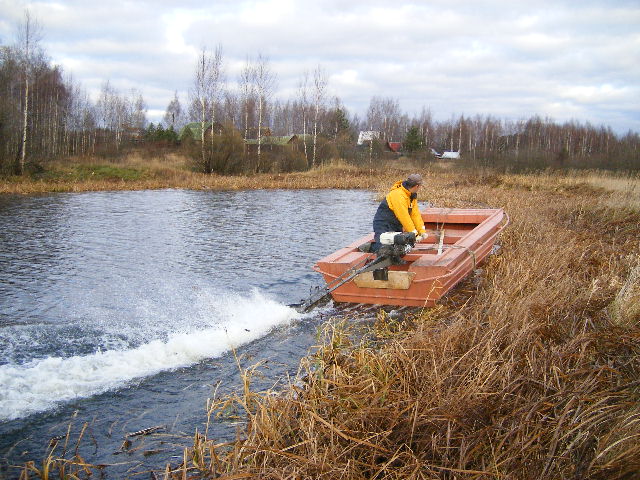

тримм(ручной в твоём варианте) - нужен обязательно (регулировка наклона), потому как непонятно какой будет дифферент лодки на ходу.
Даже на длинных моторах стоит упорный болт, но все "чайники" думают что длинный мотор скользит на горизонтальной пластине которая над винтом.
Винты у тебя - обычные, полностью погружные, от моторов с длинной ногой 9 и 13 лс, а это значит что обороты винта равны оборотам двигателя и винт должен быть полностью под водой.
Именно поэтому , маломощный мотор с коротким валом.....малоперспективная.
Клиновой ремень - фигня полная в твоём варианте, потому как очень маленькие диаметры шкивов, ремень потянется. попадёт чуток воды и маслица, и будет гимморой.
Вычурные пластинки - подкосы , это бездумное подражание, но дело вкуса конечно.Я бы поставил трубочку и раскарсил под Русскую берёзку.
Мотор 1 цилиндровый,4х трахтный имеет хероватый крутящий момент на низах, нагрузка - скачет (трава).
Поэтому - твой вариант безперспективный, но полезный как обучающие грабли.
Пробуй на ходу НО не крась сразу, потом херово переделывать по краске.
Удачи.
(на фотке моя самоделка - 9лс, с большим напрягом но иогда глистировал, но мотор работал на пределе, лодка лёгкая с киватостью 0)
