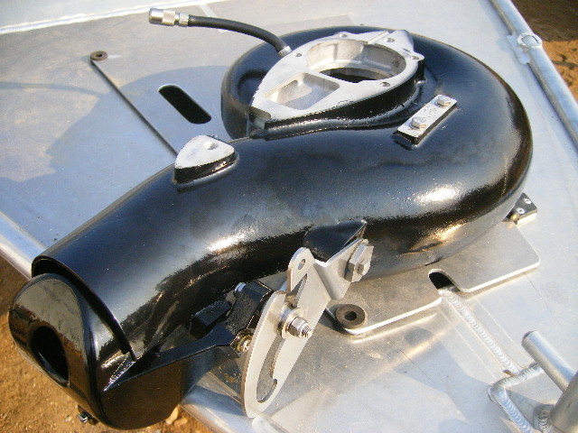

тайваньские насадки....
их не может отличить от своих..... даже изготовитель "оригиналов".
Обычно продавцы "оригиналов" чтобы как-то оправдать свои 2% ("два конца") и учитывая общюю дебилизацию нации , напирают на "качество металла", хотя сами мало что понимают о чем талдычат - например про химсостав литейных сплавов.
Которые - во первых стандартные , во вторых расшифровыются легко с помощью самого дебильного прибора под названием "спетрометр".Американские литейные сплавы - ничем не отличаются по механическим свойствам от об обычных, применяемых для литья под давлением.

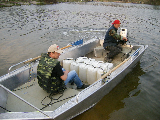

1.Главный миф (или предрассудок) - "стоит заменить редуктор с винтом на улитку, и все проблемы с ездой по заросшим и мелководным речкам решены".
На деле - к заборной решетке прилипает трава, и он не едет совсем.
Но это не главное - Главное , засорение системы охлаждения , особенно торфом и мелкой ряской.
Если не следить за "писалкой" - мотор крякнется, "("клин" - задир цилиндров , обрыв шатунов)
( на фотке В-47 с Тохом-40Джет, с максимальной загрузкой, в своё время был самый недорогой мотор с учетом тайваньской улитки - но шум и прожорливость....ложка дёгтя)

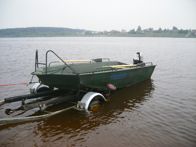

Сообщение дядя Вася » 14 дек 2010, 21:36
а это В-47 + Тох 50Джет.
Достаточно удачный комплект оказался, (моя лодка - это первый В-47),
пробегала пару лет, в основном по выходным, мелкие речки Тверской обл.
В своё время этот мотор был досточно недорогой (95 000) - НО очень редкая модификация - Румпель, ручной старт, 380 мм. Но когда стал продавать (так как сделал новую) выяснилось что румпельный мотор "не по понятиям" для "реальных пацанов", типа рука отвалится, но никто не можеть понять почему на подвесном моторе с "улиткой" совершенно нет усилий при повороте.
380мм+ улитка = примерно 530мм, хорошо компонуется.
Ложка "дёгтя" - при самой экономичной езде всё равно около 15 литров в час (двухтактник , но без автомикса - так проще и надёжней, мотор идёт в такой комплектации, маслица можно бухнуть с запасом - если перебои с охлаждением вероятны, или бензин... "гавнецом отдаёт").
Ну и при "болотной" воде - писалку надо смотреть с частотой 1 герц. ;)

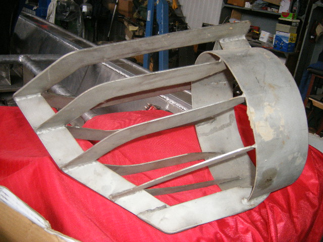

обычно , в "предулиточном" состоянии" народ" некоторое время страдает такой фигней , под названием "защита винта".
Эта на картинке - это я сварил, много лет назад.
Крепкая... никелевый сплав ВНС-16.... но "Слабое Звено "- сам подвесной мотор.
Редуктор отлетает.... защита целая. Делал много всяких по эскизам Заказчиков (а они из всяких импортных сайтов распечатывали) - после одного нехорошего случая "забил окончательно".
Защита зацепилась за глиняное дно, и сработала как якорь-плуг.
Водитель улетел..нах из лодки, матор поламался.
Защита - невредима...естественно.

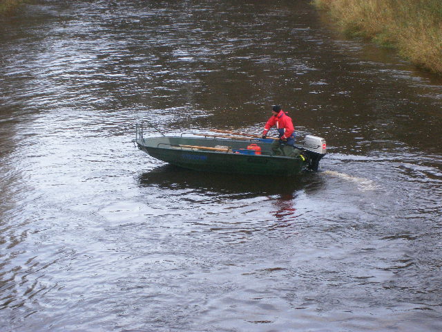

Сообщение дядя Вася » 21 дек 2010, 22:51
Вот на этой картинке хорошо видно - лодка В47 очень небольшая, если мелко - то только на двоих.
на фотке Мотор Т-50, - самый лёгкий мотор в своём классе, простой и надёжный.
пробовал Т40....очень.... без запаса, а когда на ограниченном плёсе нужно резко стартануть ,чтобы проскочить выбранный мелкий "рукав" то "не хватает длины аэродрома".
То той же причине - перегруженная лодка.... это как перегруженный самолёт.."долго бежит по аэродрому".
Езда на такой лодке по мелкой речке - имеет свою специфику......это примерно как..... на спортивном мотоцикле с коляской.....был такой вид спорта в "Советские Времена". Можно найти поиском и почитать. ;)

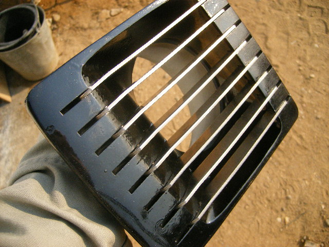

Сообщение дядя Вася » 30 окт 2011, 08:56

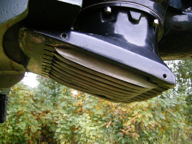

А это - главный "расходник".
выполнен из литейного сплава типа АК-8, не поражает прочностью, при ударе колется.
В алюминиевых лодках - прячется тоннель, защита частичная, если камень входит по ширине в тоннель - удар получается ..."внатуре канкретный".
На надувнушках - вообще невозможно защитить от удара. По краней мере пока не видел фоток.
Новый в розницу - около 15 000руб.
Восторженные "отзывы" - пишутся на 99.9% "мерчендайзерами" продающие эти "гад-же-ты." :D
Пластинки решетки - выполнены из нерж.стали, мягкие (типа 12х18Н10Т).
Если пластинка гнётся или появляются забоины - начинается кавитация.
Замена не сложная - ну нужен спе инструмент(выколотка), стержень на котором крепятся пластинки держится в алюминием водозаборе только за счет трения.(он просто согнут - амИриканским молотком... :lol: )

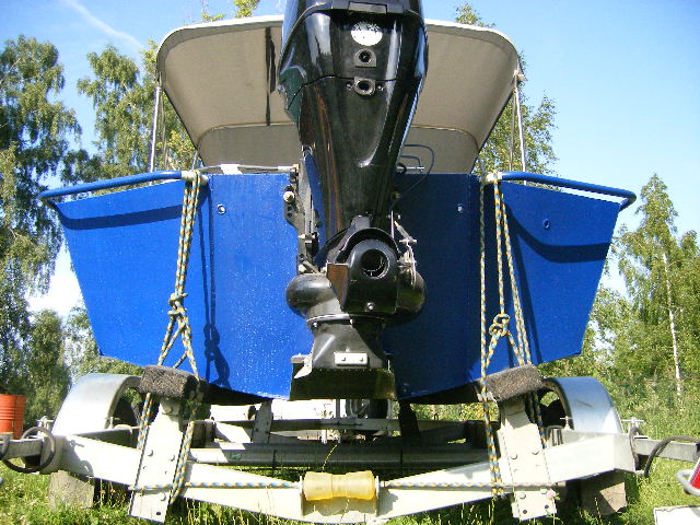

На картинки - Вельбот-50 со "сверхглубоким тоннелем", около 150 мм.
Доводка была гимморойная - так как водозабор сосал воздух, это устранили "спец. крылышками", перепробовав несколько вариантов.Лодка ездит где-то на северном Урале.

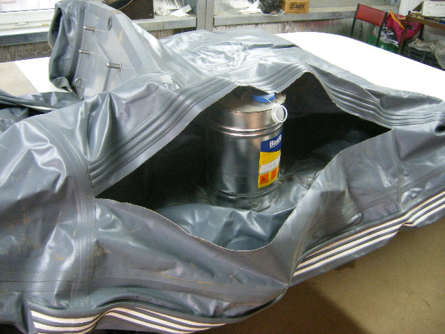

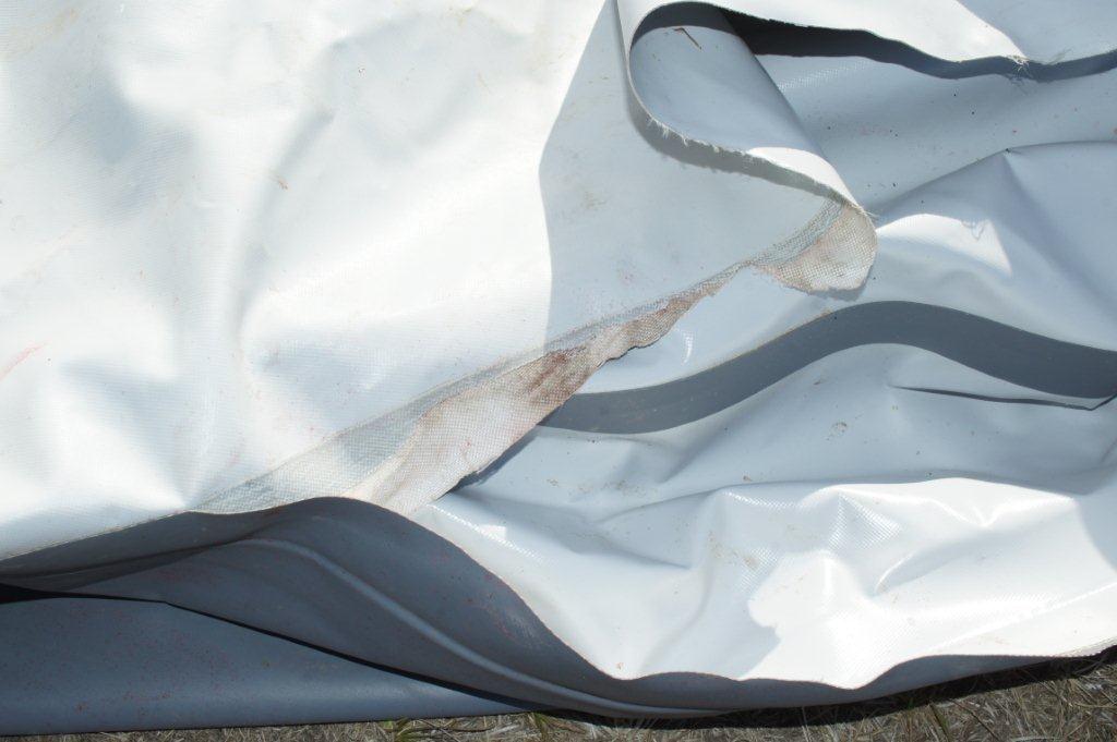

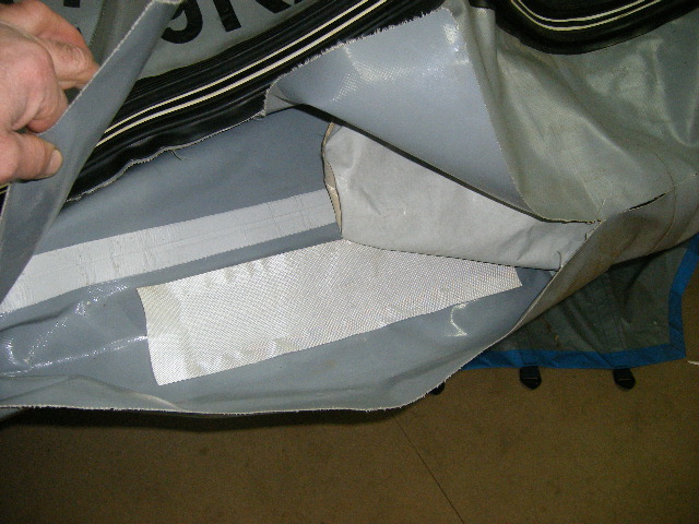

пошла мода спаривать "улитку" с надувнушками у которых надувное дно.
На фотке - такая лодка после нескольких секунд после того как было касание болта на катере.
аналогичный эффект - если цапануть топляк.
(фото "Герасим и МуМу.Владивосток).
Обычная лодка лодка с жесткими пайолами - место стыка днища с баллоннм, там где пайол касается днища , лохматится за 1-3 дня....капремонт или замена днища.
