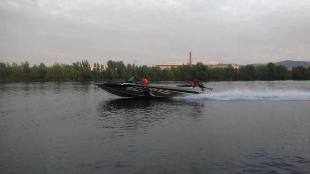

Есть в статике но с почти полной заправкой.
Выше пос. Тутончаны

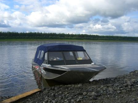

Под этим тентом прожили пять дней.
Ноч в пос.Тутончаны

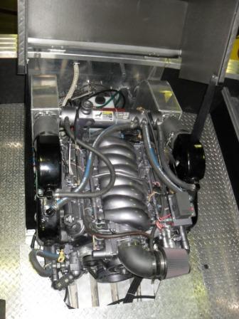

Это моторный отсек LS-3 418, 350 MPI помещается под тем же капотом но тяжелее на 60 кг.
Вес комплекта 350 MPI - 380 кг
Вес коплекта LS-3 418 - 320 кг
LS-3 418
