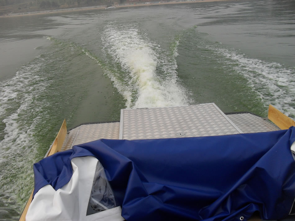

Водометный катер, сварили в Самаре, доводка собственными силами в Тольятти.
Максимальные обороты, которые удалось развить, двигатель ВАЗ (Нива) находится в процессе обкатки и настройки.
Кильватер. На глиссирование пустой выходит примерно 4-5 секунд, катер весом под тонну (грубо, взвесить пока нечем).

Очень тяжело идет имхо, мотора этого ему мало... а Андрею респект! Рукастых уважаю.

Каждый раз убеждаюсь в словах СКР, что практика без теории ничто.
Видно, есть у Андрея руки и упорство, но начинать такой проект лучше с книжек.
У данного корпуса не хватает подъемной силы. На такой скорости он должен уже идти на глиссировании, а на видео движение в полу-водоизмещении. В этом направлении нужно серьезно поработать. Читайте, ищите и обрящете.
Мотором в 2 литра вы проблему не решите. Хотите чувствовать себя человеком за рулем этой с виду "Стрелы", поставьте этому катеру мотор 3 литра и выше, чтобы компенсировать пробелы в знаниях по водометной тематике.
Если все будет правильно выполнено, то от установки более сильного мотора вы получите экономию по горючке.
Редуктор это вообще нонсенс. Если его уберете, катер поедет быстрее, либо возьмет на одного пассажира больше. Если будет делаться новый водовод, подправьте дно, сделайте конусную гидролыжу.

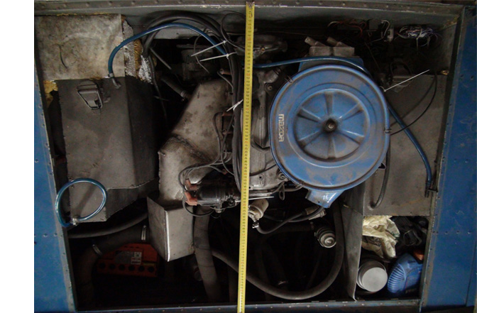

Катер тяжелый, двигатель маломощный и не настроен, стоит редуктор, который только экономит место в кокпите за счет того, что двигатель висит над водометом и весит кил 40.

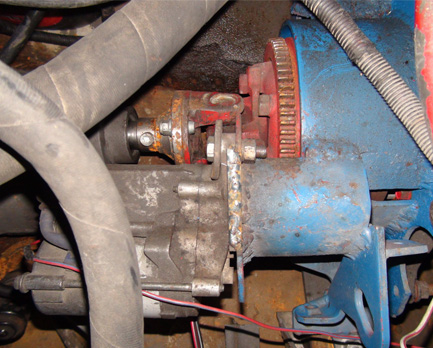

Про двигатель на 100% согласен с Ромой добавить нечего,а от редуктора лучше отказаться . Судя по фото моторный отсек-большой туда движку типа V8 при желании можно впихнуть,только компановку надо тщательно прорабатывать.Двигатель над водомётом конечно коротко получается но и Ц.Т.поднимаеш а это плохо.Есть же другие варианты - можно максимально водомёт за корму вынести,сделать маховик поменьше,а стартер поставить со стороны водомёта .если надо и поддон немного подрезать-тогда водомёт почти в плотную к движкн получится .Уменя маховик вообще сделан в форме цилиндра ,внутри стоит эластичка "ВАЗ",а снаружи "Вихрёвский" венец.Если интересно могу фото сделать.

Александр, сделай фото, мне интересно, да и Андрею тоже.

Сообщение Александр » Вт авг 10, 2010 3:38 pm
Фото общее и маховик со стартером , кардан "НИВА",венец "ВИХРЬ".

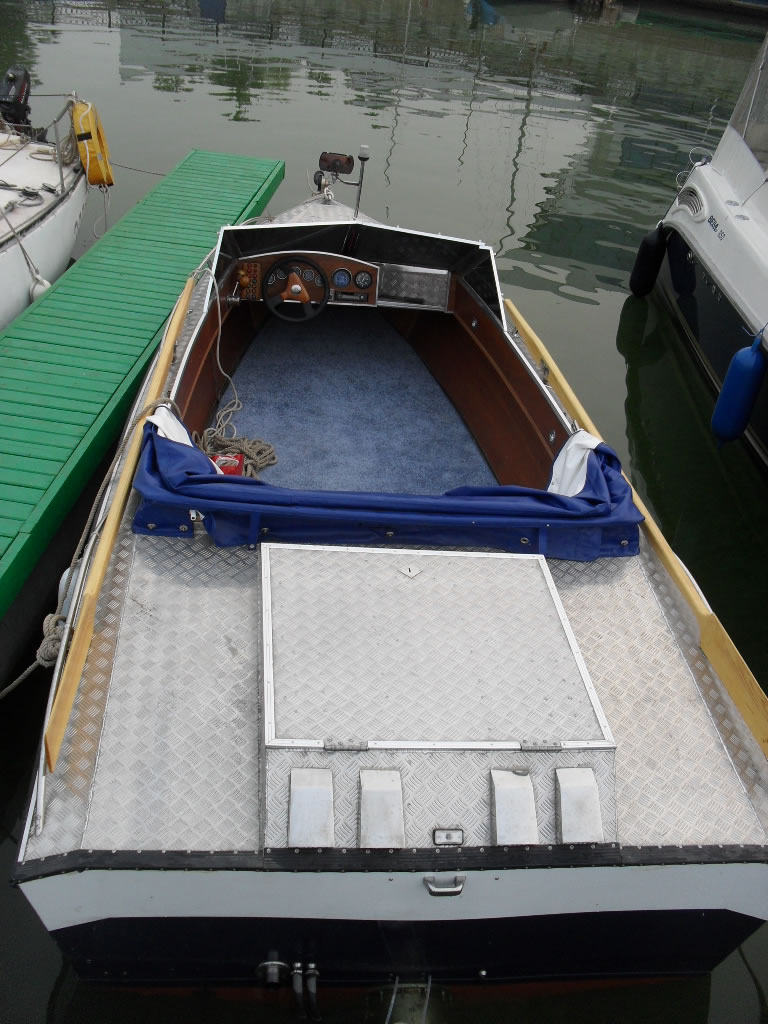

всем привет ! это Андрей . автор катера Амадеус , сейчас с подачи Влада (галюциногена) осваиваю комп и осмысливаю , что у меня получилось и как это все доводить до ума . Катер проектировался в 2005 году после продажи старого водометного катера , в то время полезной информации в инете и вКиЯ было минимум , поэтом у и пришлось поэкспериментировать.Новый катер проектировал совместно с самарскими катеростроителями , корпус их,а вся начинка моя , размеры длина 5.5 метра корпус, 2,10 м ширина , 1м от киля до фальшборта , днище 5мм, борт 4 мм , транец 5мм. Мотор Нива 1,8л , водомет Братишковский . По поводу моих ошибок прошу сильно не умничать , это мой первый построенный катер . Есть 20летний опыт эксплуатации вазовских моторов , старый катер был 5,2м в длину , водомет на 220 и 083 движек и при этом неплохо бегал , и поэтому был удачно продан . С Амадеусом сейчас ведется работа по улучшению характеристик , кому интересно - пишите .Сейчас мотор разобран , водомет распилен , редуктор удален .
