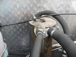

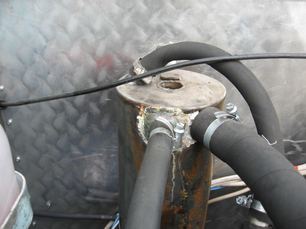

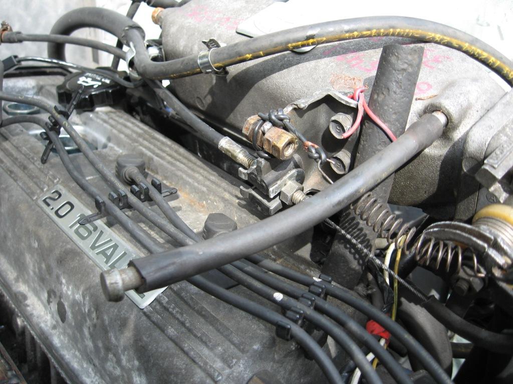

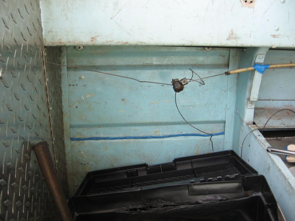

made in Минусинск(газулька которая не газует)
Сообщение Сибиряк » 06 июл 2010, 13:35
трос газа
"no comments"
чудные проволочки(причём они везде)

Печальное зрелеще-сапун наружу ,проволочки,пружинки на завязках,просто пособие как нельзя делать.
