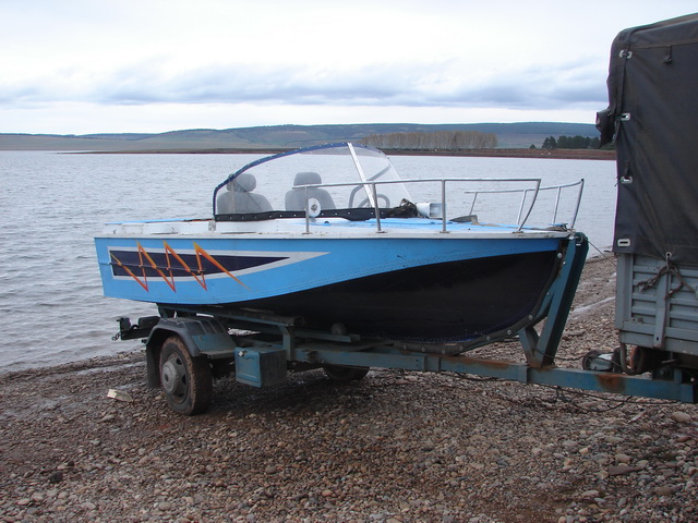

Сделал в прошлом году приобретение - катер Амур с самодельным водомётом. Поскольку на тот момент я в водомётах вообще ничего не понимал, то мне его с лёгкостью впарили, показав ролик снятый на сотик. В итоге выяснилось, что данный аппарат был слеплен наскоряк для продажи, либо чиста для эксперимента: поедет-или непоедет. Внимательно в течении года полазил по всяким форумам, что-бы получить образование в даной области и решил поделиться с Вами и получить какие-нибудь советы по доведении до ума сей посудины.
Катер Амур.
Двигатель - 3RZ - 2,7л. 150л.с/4800об. Вместо инжектора сварен коллектор под карбюратор. Коллектор сифонил -дыры в сварке, неровная пластина прилегания к двигателю вроде устранил путём сварки и шлифовки. Карбюратор Солекс - пытаюсь его настроить, пока не получается. Стоит Амуровский водяной холодильник, видимо он не справлялся и ребятки воткнули штатный радиатор с электровентилятором. На маслянный картер переделан под охлаждение водой масла. Вода идёт из ВВХ. далее идёт сброс воды за борт. Для подачи воды в во второй контур стоит электронасос без фильтра и обратного клапана. Сразу-же после электронасоса поток разделяется - один в ВВХ а другой в конец коллектора. Забор воды из спрямляющего аппарата. То-есть пока не разовьёшь скорость воды в системе нет и двигатель греется. На ходу температура понижается но всё-же повышенная. Ребятки пытались сделать водяное охлаждение коллектора сразу-же после выхода из блока в виде граблей (впрыск в каждый патрубок), но затем его заглушили, по каким-то причинам.

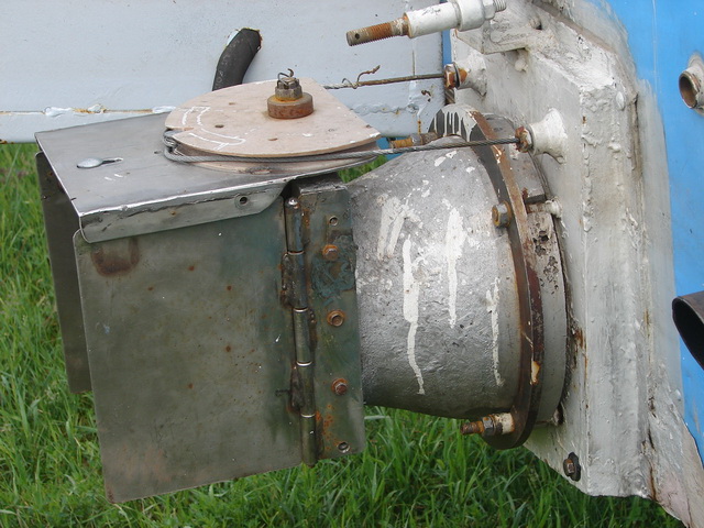

Теперь о водомёте:

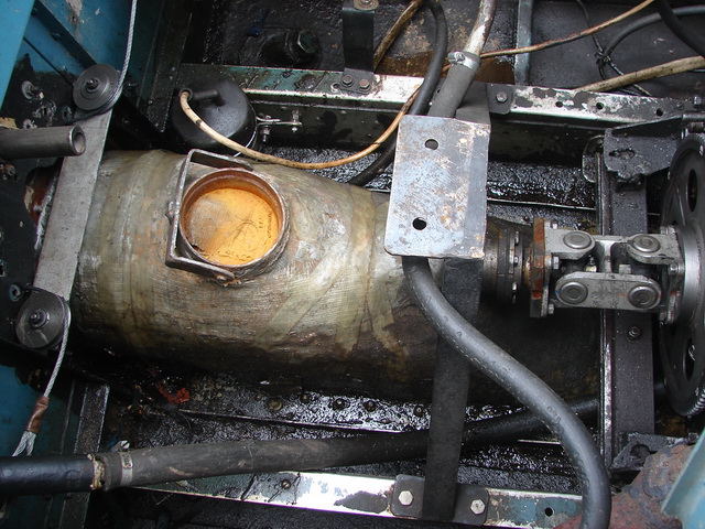

самодельное произведение Ангарских умельцев. Труба из стекловолокна - D-220мм. Подшипники - есть обычный есть и упорный.
Спрямляющий аппарат - корпус литой из алюминия, либо из какого-то его сплава. Лопатки в количестве 7шт. Внутри подшипник и сальник. Рулевое сделано из нержавейки. Особенность трубы - вал устроен несоостно с центром трубы, из-за чего он входит в спрямляющий аппарат под углом. Заменил простой подшипник на самоцентрирующийся. Из-за угла вхождения вала через сальник вода попадает во внутрь спрямляющего, так-что подшипник будет расходником. С водомётом вручили четыре винта: 3-х лопастной из простого металла, 3-х лопастной из нержавейки, 4-х лопастной из нержавейки с меньшим шагом, и пятилопастной с ещё более меньшим шагом. У 3-х лопастного оторвало лопасти через 15 минут. 3-х лопастной из черняшки держится. Подгибал его по разному - катер идёт одинаково. Два человека в катере - скорость 37км/час. Обороты двигателя - 2700. Расход топлива конский - 37 литров в час. тоесть литр на км. Оставшиеся винты не пробовал.
Соединение Водомёта и двигателя через крестовину - слегка не соостно, на счёт этого пока не заморачиваюсь. Переходная пластина от маховика к крестовине была прикручена простыми болтами на 10, которые срезало после пары часов ходьбы. Выяснилось, что маховик должен центроваться на коленвалу специальными коническими болтами, которые пришлось изготовить.

В праздники отрегулировал с местным гением карбюратор, на суше мотор работает как часики.
Переделываю систему подачи и сброса воды воды. До ВВХ единым потоком, после разделяю - один в масляный и в борт другой в коллектор. перед бортом кран для регулирования охлаждения масла. По уму нужно ставить температурный датчик на масло. Думаю как и куда.

Сообщение doom-63 » 11 май 2010, 09:38
В поддон
Re: Наши водометные катера.
Сообщение Владимир-Сибиряк » 11 май 2010, 09:59
Я думаю, что возле фильтра - там какие-то заглушки есть, видимо под штатный ВМХ. А в поддон вместо сливной пробки? Она сейчас сбоку сделана.
Владимир-Сибиряк
Сообщений: 5
Зарегистрирован: 06 май 2010, 10:25
Откуда: Балаганск, Иркутская область
Сообщение doom-63 » 11 май 2010, 15:05
В место пробки- самый простой вариант
