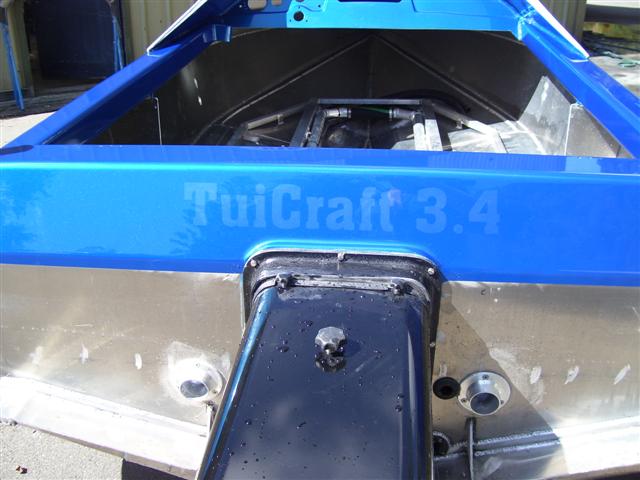

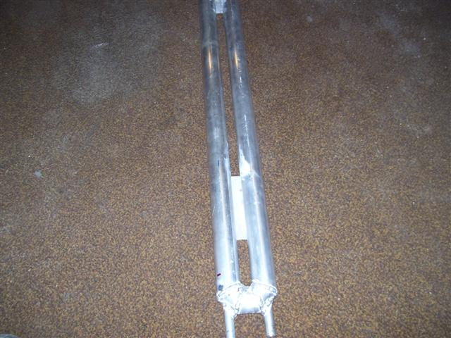

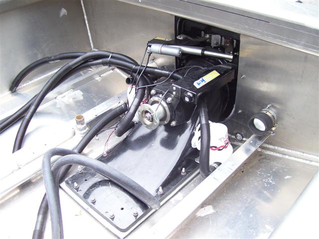

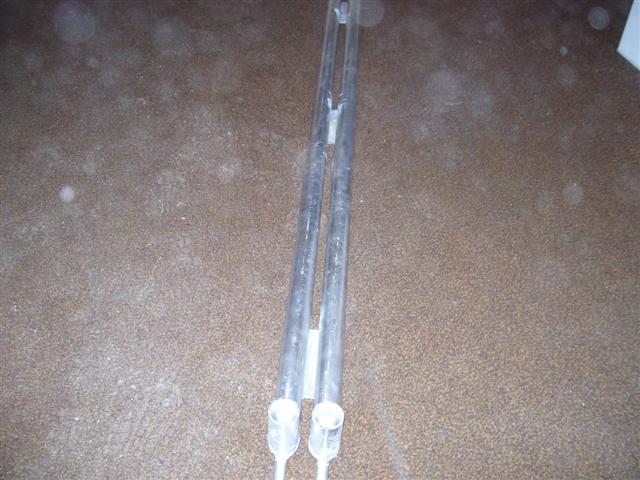

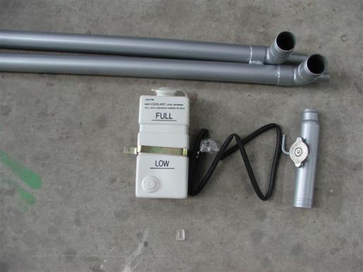

Сообщение Buster » 28 фев 2010, 13:27
на коробочку подумал..
вот фотки отсюда.
V6, 250лс
сам холодильник
как стоит

Re: ВВХ, холодильник, теплообменник, охлаждение мотора.
Сообщение Buster » 28 фев 2010, 13:30
еще фотка .. 2 трубы в носу соединяются, лодка 3.5м

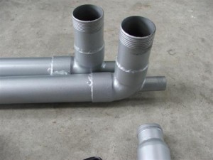

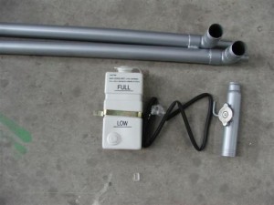

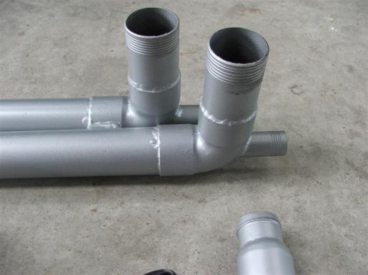

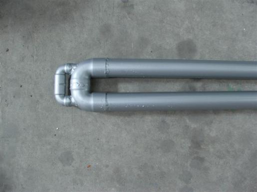

Сообщение Казантип » 28 фев 2010, 19:13
Минусинский холодильник.
Очень хорошо видны следы припоя на медной трубке. Именно они не дают резиновому шлангу плотно "обнять" посадочное место и надежно обеспечить герметичность соединения. В таком виде производитель отпускает товар клиенту.
А это то, что находится внутри того самого медного патрубка. Доработайте, мол, сами... напильником. Плевать хотел производитель на то, что подумают о нем покупатели. "Пипл хавает" - нахрена суетиться лишний раз?
О "серьёзности" такого ВВХ говорят мне пока только третьи лица, лично с хозяевами (или пользователями) рабочих комплектов ВВХ я пока не общался. Остается пока только доработать изделие до рабочего состояния, установить его на карапь и ждать "жидкой воды". Испытания всё расставят по своим местам.
Прищлось дорабатывать...
