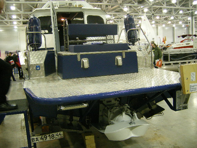

Сообщение Казантип » 22 фев 2010, 20:20

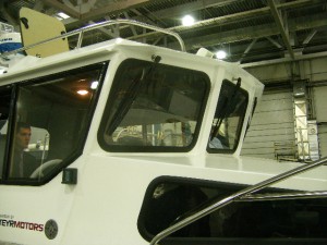

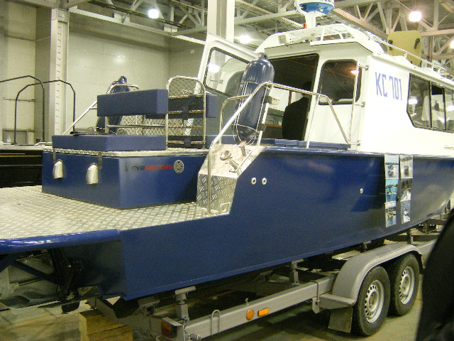

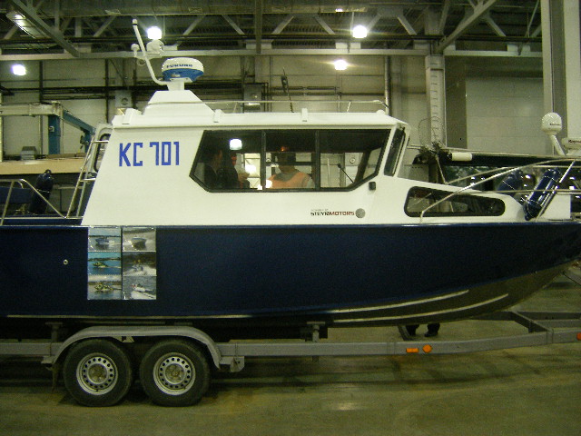

На КС похоже Штайеровский дизель стоит?

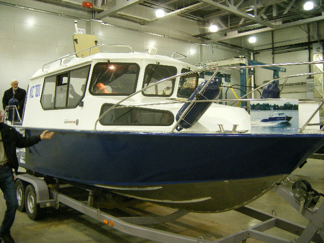

Всем привет,есть среди присутствующих пользователи данного "катера"?Как впечатления?

По поводу этой КС-ки - думаю что мало кто что-то тебе расскажет по ней.
1. Это, как правило - ГосЗаказ, со всеми вытекающими откатами, и совершенно" конской ценой " и ещё умноженной на 3.
2.НЕ НУЖНО НИкогда ориентироватся на "отзывы" - только САмому всё трогать руками, тестдрайвить, итд.
3.ЛОдка внешне правильная, но нужно очень тщательно проверять все нюансы - наличие запчастей НА СКЛАДЕ в Костроме а не.....в Голландии, НОрвегии ... Америке...

Здароф,Василий!Эт я.Валы освоили,худо-бедно справляемся,а то возить далековато.
Нефиг скучать,приезжай в гости с контейнером,затарим да заберешь с собой,делов-то!!!Жалко,что в моем универе препады и пр.упыри масковские в кому впадают только от бабла,когда уже эта учеба кончится...скорее бы домой.
Прошлую навигацию откапитанил на данном катере.Ну,вообщем,по п.1 ты прав...
Лодка правильная внешне,рассчитана на тех,кто любит читать расчудесные журналы с "тест-драйвами".В катере два толковых агрегата: движок да водомет,но
собрать из этого рабочий комплект у косоруких инженеров не получилось,короче мэйд ин раша.Кому что интересно-спрашивайте

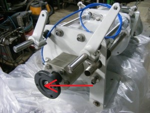

Чуть не забыл,ты уже собрал катер с аламарином?Проверь эту гайку,ее надо садить на фиксатор резьбы,у нас на одном открутилась,вал раскололся вдоль по шпоночной канавке

Так точно,турбованный 250лыс. с эл.мозгами и т.п.

катер собрал...мозги неокму нормальные сделать.
Так если сам ездишь на КС-ке ну так..... бы и рассказал , а лучше фотки показал.

Я еще до дому не доехал(еще в Мск),как вернусь,пофотаю.

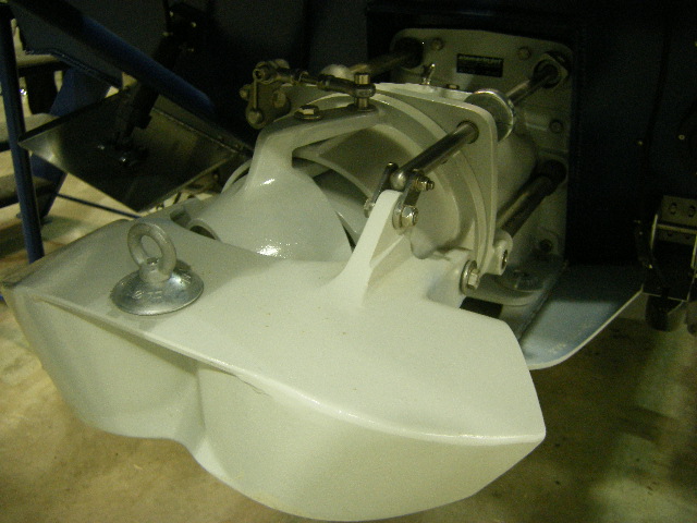

Т.к.не являюсь специалистом в кораблестроении,хочу спросить у присутствующих: зачем на корпус для больших волн,изначально спроектированный под огромный ПЛМ или колонку прилепили водомет?Я думаю это главная(помимо прочих)ошибка костромичей.В итоге получили корыто,которое не едет толком,груза практически не берет,в воде сидит хз как глубоко.Какой толк тогда от водомета,поясните,пожалуйста,мож.я ошибаюсь?
