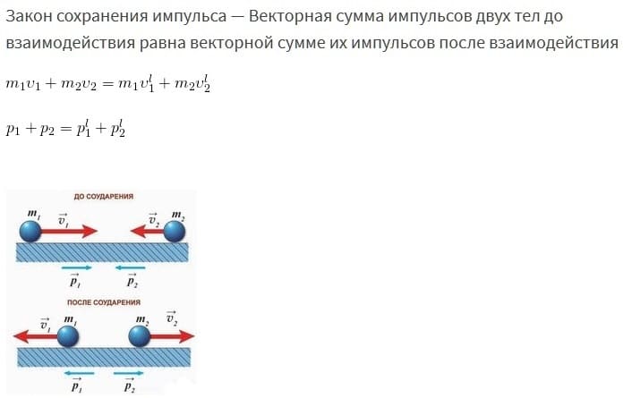

Закон сохранения импульса.
Импульс тела (количество движения) – это произведение массы тела на его скорость.
Этот закон определяет возможность реактивного движения. Как это выглядит в случае ВД.
Пусть судно движется со скоростью [Vo]. Если смотреть относительно судна, то в него поступает вода массой [m] со скоростью [Vo], а вылетает со скоростью [Vj]. Происходит изменение импульса воды
m*Vj -m*Vo=m*(Vj-Vo)
Соответственно, второе тело - судно, получает такой же импульс по величине, но противоположный по направлению вектора. Импульс за единицу времени не что иное, как сила. Если вместо массы воды подставить ее секундный массовый расход [G], то получим значение реактивной силы [Fj] или упора, действующей на судно

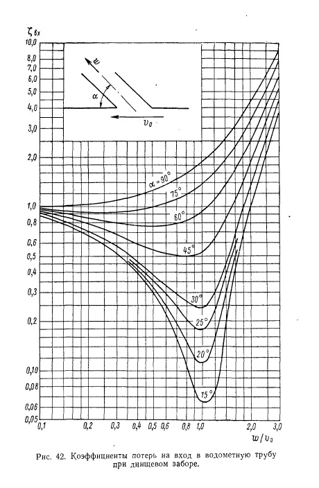

На коэф. вх. потерь влияют, главным образом, геометрия входной трубы и скорость потока в ней.
Как оценить эти потери? Данные противоречивы и у разных авторов разнятся. Например, разработчики ВД Фрирайдера считают, что в этом катере потери приемной трубы 5%, ссылаясь при этом на книжки Куликова/Храмкина и Папира.
Мне самому обоснование Папиром этих потерь кажется наиболее убедительным. Но я там вижу другие цифры. Моя любимая картинка:

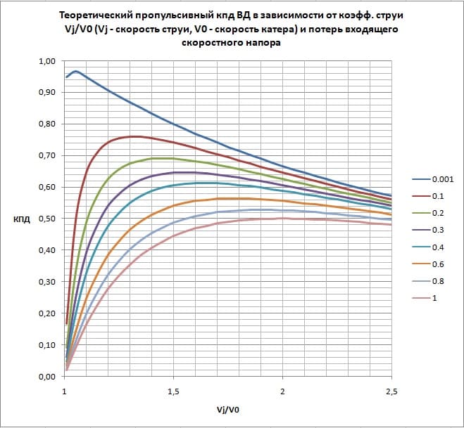

Видим, что минимум потерь при скорости потока на входе в трубу равном или чуть меньшем, чем скорость катера и при малых углах наклона трубы.
Мне потери 30-40% при углах наклона трубы 30-35 гр. и скорости 0.8-0.9 Vo кажутся более правдоподобными. Если у кого-то есть другие данные, то поправьте.
Добавим эти потери в формулу кпд:
КПДпроп = 2*(Kj - 1)/( Kj^2-1+Квх.пот)
и построим график
Что мы видим кроме метелки?
Видим, что если бы не было потерь, то выгоднее было кидать как можно большие кирпичи с небольшим превышением скорости.
При наличии потерь в приемной трубе есть выраженный максимум кпд и соответствующий этому максимуму коэфф. струи.
Так мы подошли к обоснованному выбору коэфф. струи, который зависит от потерь в приемной трубе и находится в диапазоне 1.4..1.8 для диапазона потерь 0.1..0.6.
Чем меньше потери, тем меньше надо выбирать коэфф. струи.

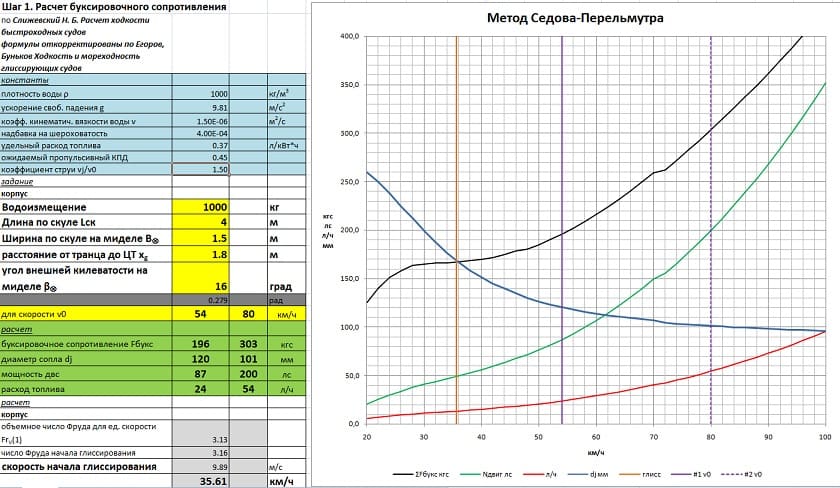

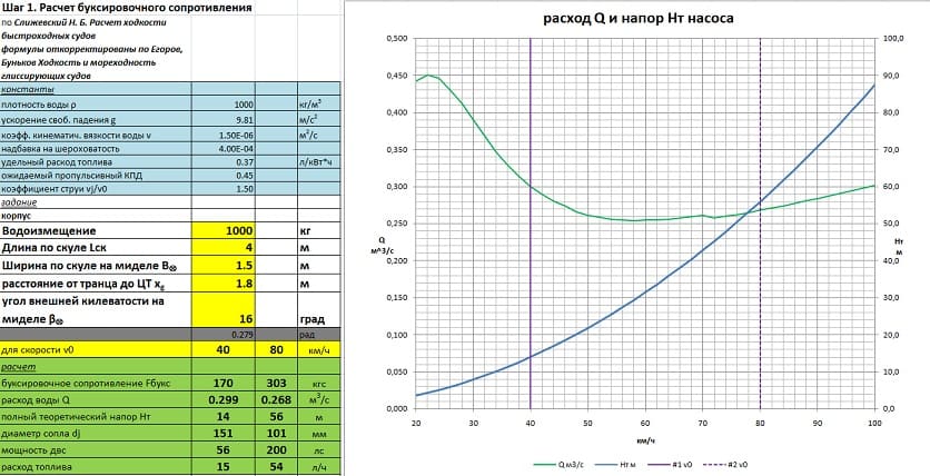

Надо задать требуемое буксировочное сопротивление. Его пусть считает калькулятор, а мы зададим параметры катера:
-водоизмещение 1000 кг
-ширина по скуле 1.5 м
-ц.т 1.8 м
-килеватость 16 гр.
Этих исходных данных достаточно, чтобы определить:
-массовый G и объемный Q расходы воды
-диаметр сопла [Dj]
-потребную мощность двигателя [Nдвиг]
Если еще задать удельный расход топлива, то можно сразу отобразить на графике и расход топлива:
Результат для скоростей 54(80) км/ч:
-букс. сопротивление 196(303) кгс
-диаметр сопла 120(101) мм
-мощность двс 87(200) лс
-расход топлива 24(54) л/ч

Приведу формулы, по которым производится расчет
Выше было показано, что буксировочное сопротивление можно выразить:
|Fбукс| = |Fj| = G*Vo*(Kj - 1) = rho*Q*Vo*(Kj - 1)
Соответственно, расход можно выразить:
Q = Fбукс/( rho *Vo*(Kj - 1))
Дальше, можно найти площадь сечения сопла [Sj]
Sj= Q/( Kj* Vo)
А как из площади сопла найти его диаметр писать не буду:)
И еще одна ключевая величина может быть определена по исходным данным. Это теоретический полный напор насоса Hт. Я везде напор буду выражать в метрах (вод.ст). Связь между разными видами напора:
H=Hz -cтатический напор положения (высоты)
Н=p/(rho*g) – статический напор давления, где p – давление в паскалях, rho – плотность воды (константа=1000 кг/м^3), g – ускорение свободного падения (константа = 9.81 м/с^2)
H=V^2/(2*g) – динамический (скоростной) напор
В чем суть полного теоретического напора Hт?
У нас есть на входе скоростной напор набегающего потока и на выходе скоростной напор струи. Есть потери входящего скоростного напора и потери на протяжении всего тракта ВД. Полный теоретический напор должен обеспечить приращение скоростного напора между входом и выходом и покрыть все потери напора в тракте.
Hт = Vj^2/(2*g) - Vo^2/(2*g) + Hвх.пот + Нвд.пот
Зная расход Q и теор. напор Hт можно рассчитать насосную мощность [Nнас]
Nнас = rho*g*Q*H
Конечно, правильнее считать Hт так, как приведено выше. Считать потери на всех кусочка тракта и складывать их. Эта методика изложена и у Папира и у других авторов и была опубликована в КиЯ каких-то лохматых годов (69 г., емнип).
Но можно чуток упростить себе жизнь. Выше мы посчитали мощность двигателя Nдвиг исходя из буксировочного сопротивления и ожидаемого пропульсивного кпд. Оценивая проп. кпд, мы уже учли эти потери. Насосная мощность отличается от мощности двигателя на величину механических потерь (в подшипниках, карданах и т.д.). Обычно, эти потери не превышают 1-2%, поэтому просто приравняем эти мощности. Тогда Hт можно определить, как:
Hт = Nдвиг/(rho*g*Q)
Отразим Q и Hт на том же графике (для удобства восприятия остальные параметры скрыты)
Мы видим, что с ростом скорости меняются оба параметра и расход и напор. И если расход может, как уменьшаться, так и увеличиваться с ростом скорости, то потребный напор только растет. На ветхозаветных 40 км/ч достаточно 14 метров напора и 299 литров в секунду расхода. Для 80 км/ч при чуть меньшем расходе в 268 л/с, напора надо уже 56 метров.
Наверное, можно предположить, что насосы для 40 и 80 км/ч могут отличаться друг от друга?
Но об этом позже.

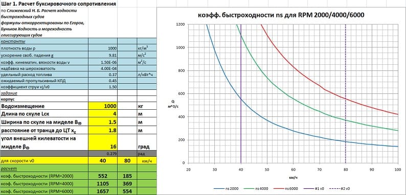

Если с диаметром сопла все линейно и однозначно, то с насосом все не так. В кучу завязаны несколько параметров и ряд ограничений. Посчитать сразу все по одной формуле вряд ли получится. Придется ходить по кругу и подходить с разных боков, чтобы приблизится к нужному результату. Метод последовательных приближений, типа. Но с чего-то начинать все равно надо. Ну, тогда начнем с чего-нибудь.
В теории и практике насосостроения повсеместное применение находит коэффициент быстроходности насоса [ns]:
ns = 3.65*RPM*Q^0.5/H^0.75, где RPM это число оборотов в минуту
Видим, что этот коэффициент прямо пропорционален оборотам и корню из расхода и обратно пропорционален напору насоса в степени 3/4.
Напор и расход у нас есть, нужно задать обороты.
Зададим 3 варианта оборотов (2000/4000/6000) и посмотрим, что у нас получится
Видим забавные кривульки. Че с ними делать дальше?
Откроем первый попавшийся насосный учебник

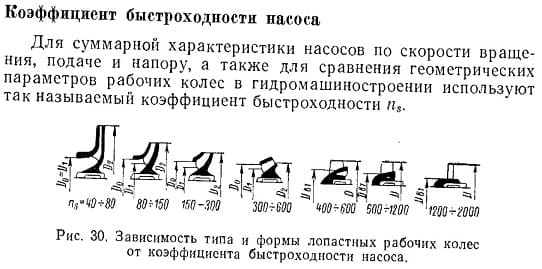

Мы видим, что учебники однозначно связывают коэфф. быстроходности с типом насоса. Самыми быстроходными являются гребные винты, потом идут РК с цилиндрической ступицей, потом идут оседиагональные РК, потом диагональные и дальше центробежные.
Применительно к нашему графику, мы видим, что для скорости 40 км/ч может подойти, даже, диагональное РК при 2000 об/мин. С ростом числа оборотов все смещается в сторону осевого насоса с цилиндрической ступицей и дальше к гребному винту.
Для скорости 80 км/ч при 2000 об/мин это центробежное РК, с ростом оборотов приходим к диагональному или оседиагональному варианту, но не более того. Никакие ветхозаветные осевые колеса уже не канают/
Вот такая пища для размышления любителям порассуждать на тему конических ступиц.
