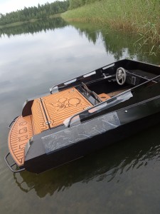

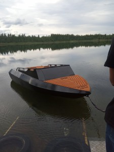

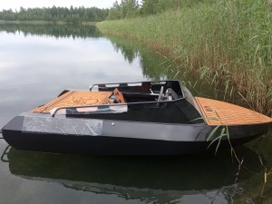

Виктор. Добрый день! Ваши рассуждения конечно хороши, но дело в том, за что мы боремся. 1. Что бы лодка шла как на картинке? 2. Или за 3-5 км ч скорости? 3.Или за экономию 5 литров топлива?
1. Как на картинке лодка в таком размере, наврятли пойдет со стационарным двигателем. Т.к. изначально имеет центровку смещенную к носу.
2. Лодка не гоночная.
3. Человеку покупающему такую лодку за 500 - 800 т.р. думаю не очень актуально.
Вообщем все нормально. Брызгообразование в норме. Свои 60 - 70 км ч она поедет. Клиент доволен. Что еще надо?
Будут другие запросы, будет и другой корпус. Сразу всего не охватить ( но мы стремимся :D ).
Мотор к стате 70 лошадей.

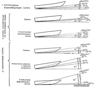

"Как на картинке лодка в таком размере, наврятли пойдет со стационарным двигателем. Т.к. изначально имеет центровку смещенную к носу."
Первая мысль в предложении- не совсем понятна, опустим. :oops:
Про центровку. Я-ж, с самого начала говорю об гидродинамике. Ты, это Артём, ещё - Василию скажи! :D
Знаешь, что он тебе ответит?)))
" ... " (опущу Обращение)- делают лодки , которые не соответствуют советским стандартам и ГОСТам!
(в переводе: в лодке всё должно быть прекрасно и -Метацентр, и Центровка.) )))
Но, Василий -воспитанник Технологических карт СССР!
Мы, современно-мыслящие технократы - отвергаем Догмы и воспринимаем их- КАК Руководство к Действию!
И, действуем!!!
В данном случае : Убираем все "Треугольники" и Делаем -Лыжу, которую , эти гидродинамические силы(немного их одушествим)- воспримут КАК - ДНИЩЕ какого-то катерка и присвоят ей какую-то Картинку! И, Она -поедет соответственно!
Другими словами, на данный момент , эти Г. силы - с удивлением смотрят на ваше , Артём днище и не могут, адекватно индифицировать ЕГО (игого).
Особой беды - нет! "Хаммеры"(авто)- ТОЖЕ пытаются набрать -Скорость!!!))).

Хочу акцентировать внимание , Артём - на центровке.
Вот спроси , даже -Сталкера. Он, недавно испытывал свой катерок и у него есть такие слова: (неточно)
После достижения достигаемой скорости- Мои перемещения по катеру - не вызывали явного изменения дифферента!
Да и "Табличка" - нейтральная. Она составлена не для ПЛМ или Стационаров, а, просто - Для Корпуса! ;) ;)
Да и, Сталкеру - мы верим))).
