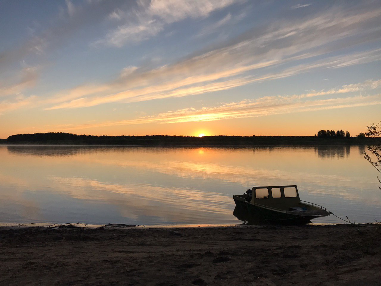

Произведено в г. Сыктывкар, Miha11. Проект введен в эксплуатацию в 2018г, в строю второй сезон.  Пробеги по 300-500км за выезд. Грузоподъемность 1000кг без больших потерь остойчивости и управляемости. Перед началом сезона 2019г в конструкцию днища были добавлены продольные уголки для уменьшения бокового сноса корпуса при преодолении крутых поворотов реки на большей скорости.
