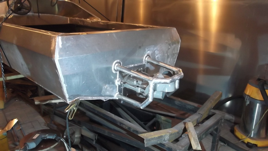

"Сидушки" установлены на свои места.
фундаменты -сьёмные , сиденье можно подвигать "вперед-назад".
Отрыв сиденья на ходу....хреноый " прикол". поэтому....с запасом толщины и болты.
Re: Строим Джет-Багги
Сообщение S_Boroda » 22 дек 2012, 18:30
Вид сверху.
Руль конечно не от этой лодки, будет маленький спортивнй, рулевой редуктор - 90 град,
Конструктор водомёта уверяет, что на руле усилие мизерное.
Проход между сидушками - вполне достаточно, чтобы не задирать ноги, если нужно подойти к мотору на воде.
Вот еще думаем - надо ли сделать версию под подвесник обычный, ну самый ходовой - 30-к 2х тактный недорогой, без трима.? :roll: :?:
Лодка по массе - почти как "неман-2"..... но шире почти как "крым".
НЕ видно современных аналогов.Или" не там смотрел?" :?:

Привет всем! Думаю если корпус получится не дорогой ,то будет востребован и под подвесник и под болотник .
Можно замутить под стационарный болотник ,или под вот это http://www.arneson-industries.com/page.php?type=products&id=bravoConversion. :)
