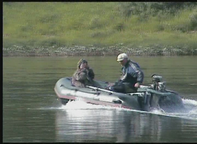

Сообщение Виталий » 17 фев 2012, 12:10
всё обкатано и едет Меркури джет-20 обгоняю на 4-6 км в час

Сообщение f_Krueger » 17 фев 2012, 15:44
Где вы были раньше.
У меня в Маринер-25 грохнулся редуктор, мотор был в обалденном состоянии. Счёл что восстанавливать редуктор нет смысла. Распродал его по запчастям , остался только дейвуд , зажигание, и всякая мелочь. Купил новую Хонду, дак и её на следующий сезон скомуниздили.
Чёт провтыкал, что можно было такую насадку сколхозить. Даа.... Поздно в наш колхоз провели интернет. :(
ЗЫ Если есть видео, может покажите , как он умеет ездить , с какой загрузкой и расходом.
Мерк-20 с 500 кубовой головой, 25л/с ходит на казанке 34км/ч , в троём вообще слабо, а расход вообще торба, пять литров на десять км.

Сообщение Виталий » 17 фев 2012, 22:54
видео есть но я не умею вставлять пишите на скайп или в почту вышлю.Просто насмотрелся на импортные улитки и понял что они для лохов 30 процентов потерь и за 5 лет трудов на Вхре и нептуне джет 20 обгоняю а если бы у меня было 25 кобыл натуральных.На Нептуне карбюратор 68д расход с водомётом 6.5 литра в час
