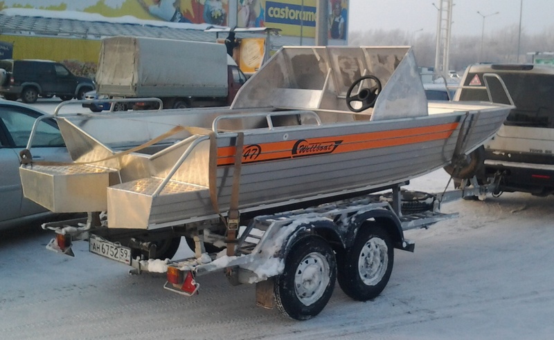

Вот я и думаю продать это хозяйство (покупатели есть) и купить чтото среднее, остановился на В-47

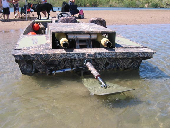

хочу сделать подобную рамку как на фото ниже + ходовой тент
воткнуть на него .......
а вот тут я в раздумьях...могу собрать МУДОход на 35 кобыл и ходить по большой и малой воде, либо купить для большой воды 30-40 кобыл подвесняк а для мелких речек переставлять мудоходный мотор кобыл на 20 (хотя понимаю, что для утяжелённой лодки 20ки будет мало ..
вообщем хочется и рыпку съесть и на .. чтото сесть :D , пока мысли сильно бурлят в моих мозгах, вносите советы , сбиваите меня с толку ;)

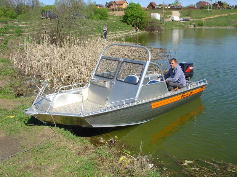

была мысль сделать и стационар подобия такого и получить универсальность, но по паспорту В-47 моторы более 40 кобыл не регистрируют а моторов с воздушником нашел только VANGUARD 35 HP
я не гонщиг, но всёж хотелось бы максимальную скорость по чистой воде с 2 тушками и немного шмудяка около 45-50, а с мудоходом из VANGUARD 35, такого практически не добится

Сообщение АЛ Ш » 10 янв 2012, 08:20
рамка стекла с дверцей поехала на обварку
пы.сы . теперь меня не задаю вапрос пачиму недёшево стоит сварка по люминию, так как это не черное железо варить электродом
