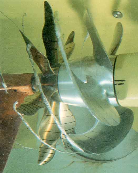

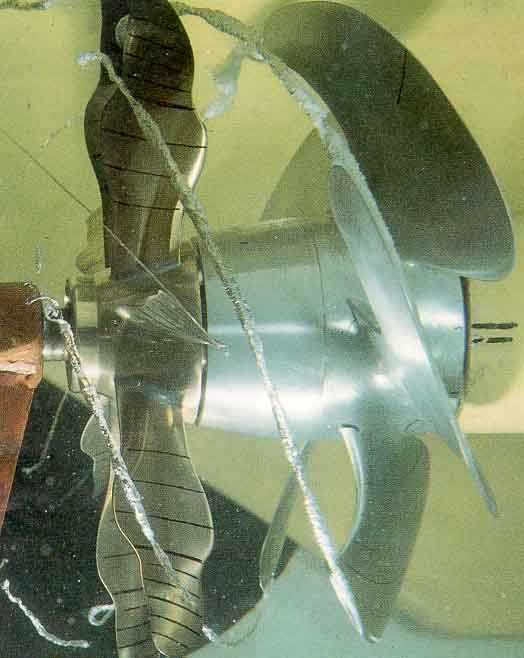

Кто-нибудь в РФ пробовал такое делать?
developed by James B. Francis in Lowell, Massachusetts
