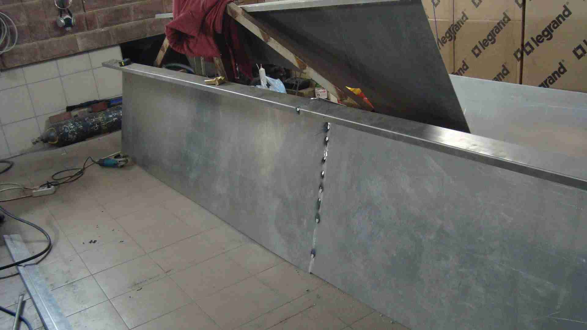

набор силовой

Сообщение Volod » 22 ноя 2011, 23:03
немного продвинулось

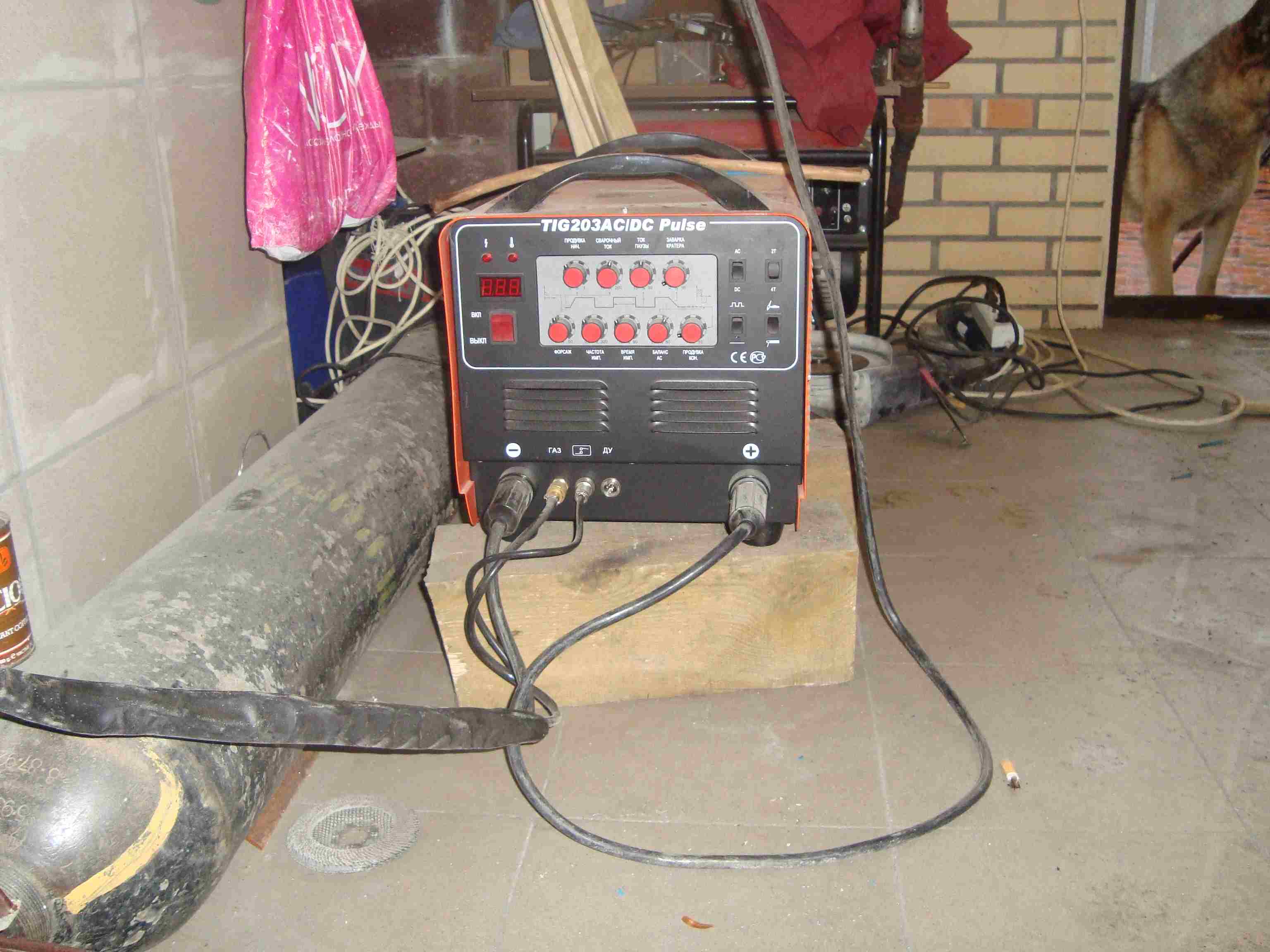

Сообщение Volod » 22 ноя 2011, 23:36
Пришлось купить ТИГ .Полуавтоматом длинные швы варить быстро,а мелочевку вольфрамом акуратней

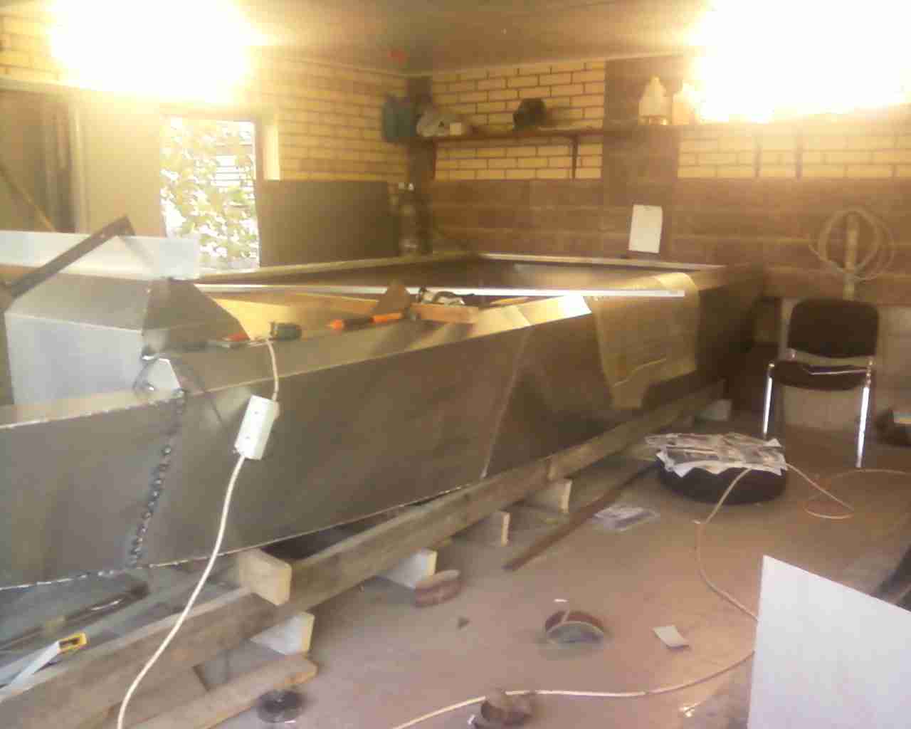

Сообщение Volod » 22 ноя 2011, 23:48
нос открытый самоотливной
