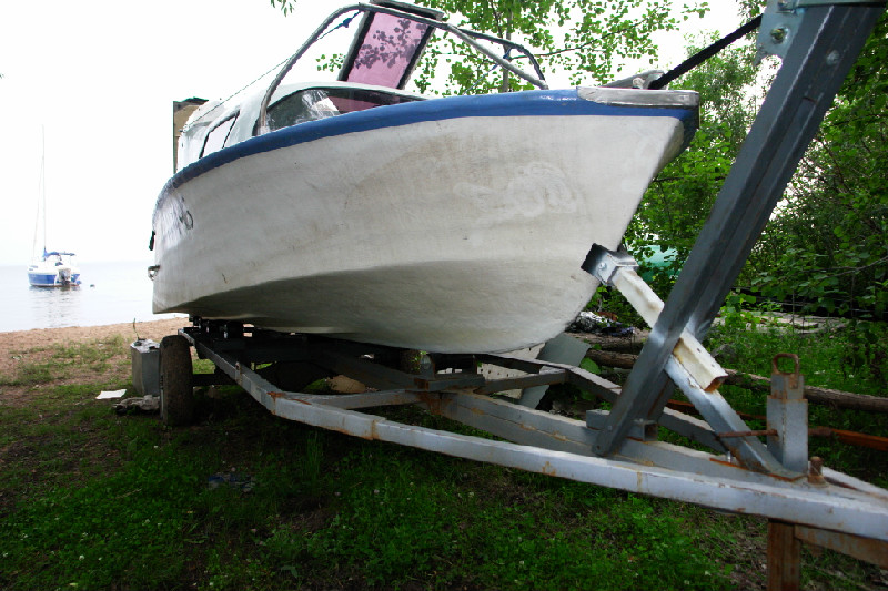

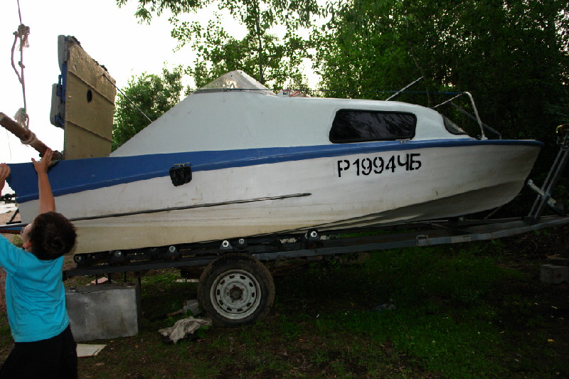

Здравствуйте уважаемые форумчане. Недавно купил самодельный катер, длина 5.6 м, ширина 1.5 м , двигатель 402, 90 л.с. , водомёт типа "братишко" диаметр 220мм. шаг винта 207 мм. Сделан катер добротно, чувствуется рука мастера))), всё в нём меня устраивает, кроме скорости, максималку до которой удалось разогнать 21 км/ч по джипиэсу. Естественно хочется более высоких "скоростей", решил пока обойтись малой кровью: подварил и отшлифовал все щербинки на винте, убрал неровности на винте, на ножах и в спрямляющем аппарате. На воду буду спускать ориентировочно в среду.
Думаю той работы которая проделана будет "маловато" в этом сезоне хотелось бы поменять винт на винт с большим шагом и дисковым отношением, посоветуйте- кто может изготовить, к кому обратиться?
вид сбоку

Вид спереди
обводы

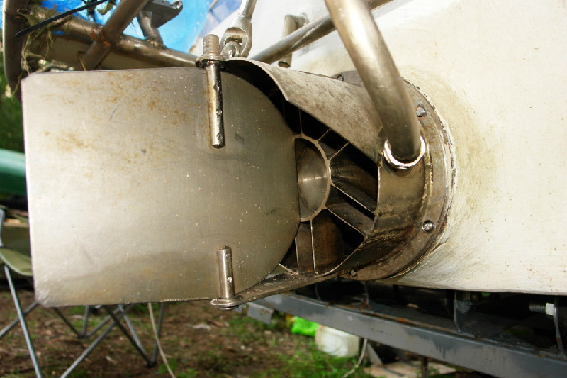

Вид сзади на водомёт
водомёт

Вид на спрямляющий аппарат с пером руля
спрямляющий аппарат

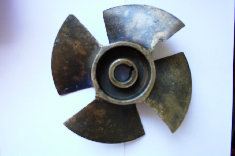

Винт
Винт

Ещё вопрос, по моему козырёк-кронштейн пера, сделан неправильно, перекрывает доступ воздуха к каверне за спрямляющим аппаратом, может быть на сверлить дырок в козырьке над каждым лучом?

Привет !У меня была такая же клиника , только я сам всё делал . 1 . поджатие недостаточное , ширина лопатки сопла примерно 40 мм ( а там настройки по оборотам мотора ) .2. дисковое отношение винта должно быть больше единицы (факт) . А во всём остальном придётся руки прикладывать по полной .Пиши в почту и внимательно смотри мой водомёт (он почти такой же , проект Братишко ), с уважением Андрей .

Вроде как корпус не глиссирующий, утюг типа прогресса. Ждать скорости от такого не стоит я думаю. Импеллер выкинуть, с таким дисковым.. А сколько оборотов крутит?

Сообщение runik74 » 26 июл 2011, 11:44
Обороты пока не замерял, но тахометр купил. По ощущениям при максимальной скорости 20 км/ч двигатель на полных оборотах, и раскручивается легко, но прибавка в скорости незначительна. Импеллер однозначно решил менять.
