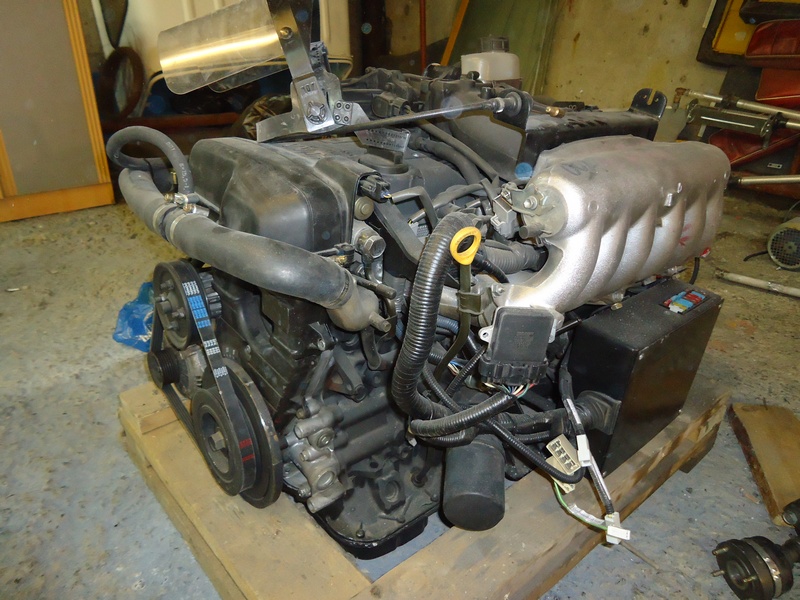

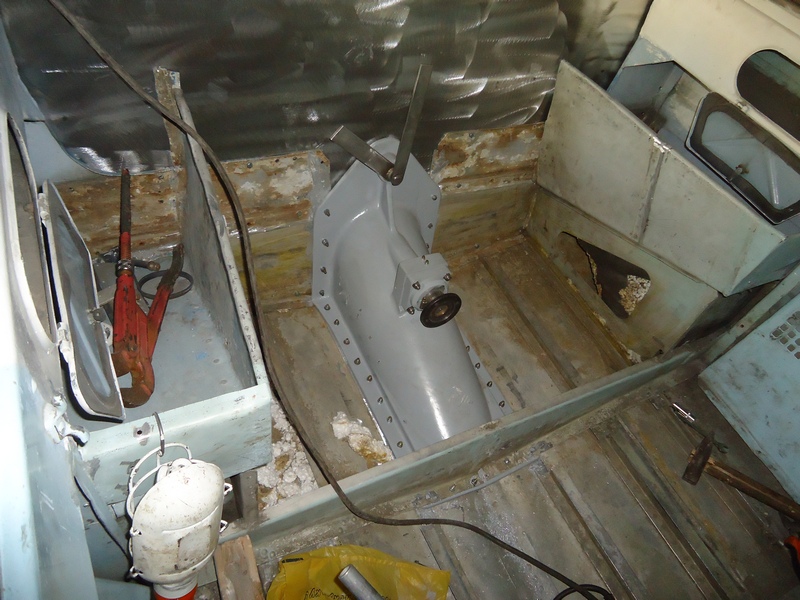

Агул писал(а):раз есть такая тема, made in Минусинск, вставлю и я свои пару слов. В общем с товарищем затеяли для него водометный катер, лодка крым, труба от Fuso, двигатель SR20. За зиму все скомпоновали и собрали, так как труба и импеллер были изначально под мотор 60 сил, решили сменить импеллер под более мощный мотор, связались с поставщиком турбины, который любезно предложил нам импеллер минусинского производителя. Долгожданный час испытаний настал, решили заменить импеллер, сняли старый, ставим новый.. а он больше по диаметру. В общем, прокатилисьПоставили тот, который шел с трубой и поехали..

Агул писал(а):корпус в стандарте. Мотор 165 сил, он sr20 et вроде. В общем фоток нет, погода не способствовала, шел дождь. По стоячей воде скорость составила 58 км/ч. катер еще без приборов, обороты не известны, ну и присутствует перекрут на старте. Тему возможно создадим, как проведем нормальные испытания.
