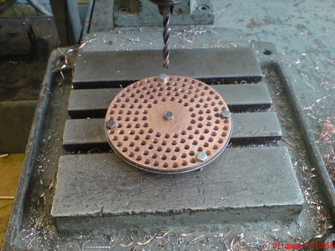

Сообщение Андрей » 24 мар 2011, 23:19
Двойной контур охлаждения для ЗМЗ 409 второй вариант
Ух, какое нудное занятие...
сборка и проливка бензином
