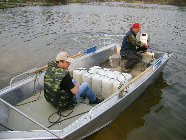

1.Главный миф (или предрассудок) - "стоит заменить редуктор с винтом на улитку, и все проблемы с ездой по заросшим и мелководным речкам решены".
На деле - к заборной решетке прилипает трава, и он не едет совсем.
Но это не главное - Главное , засорение системы охлаждения , особенно торфом и мелкой ряской.
Если не следить за "писалкой" - мотор крякнется, "("клин" - задир цилиндров , обрыв шатунов)
( на фотке В-47 с Тохом-40Джет, с максимальной загрузкой, в своё время был самый недорогой мотор с учетом тайваньской улитки - но шум и прожорливость....ложка дёгтя)

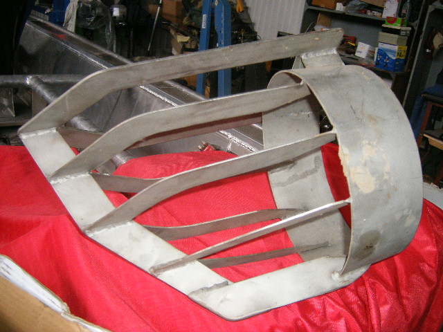

обычно , в "предулиточном" состоянии" народ" некоторое время страдает такой фигней , под названием "защита винта".
Эта на картинке - это я сварил, много лет назад.
Крепкая... никелевый сплав ВНС-16.... но "Слабое Звено "- сам подвесной мотор.
Редуктор отлетает.... защита целая. Делал много всяких по эскизам Заказчиков (а они из всяких импортных сайтов распечатывали) - после одного нехорошего случая "забил окончательно".
Защита зацепилась за глиняное дно, и сработала как якорь-плуг.
Водитель улетел..нах из лодки, матор поламался.
Защита - невредима...естественно.
