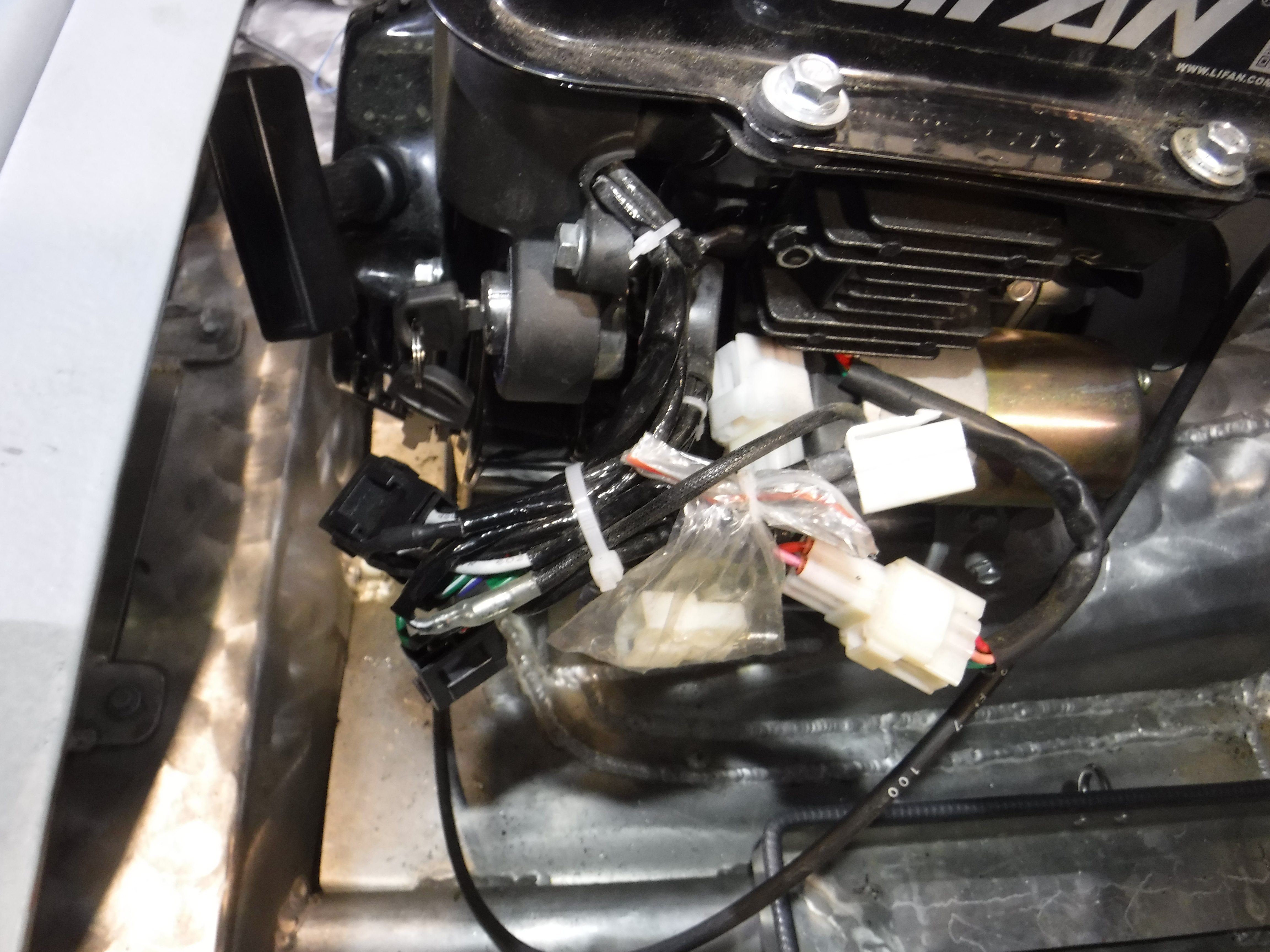

Re: Водомерка NEXT
Сообщение дядя Вася » 24 май 2022, 15:50
Причина вырубания зажигания на ходу.
Просто сломался (от вибрации) провод на замке зажигания.( на фото - красный провод)
Сам жгут проводов - в заводском исполнении висит как то....по колхозному.
Сообщений: 4923
Re: Водомерка NEXT
Сообщение дядя Вася » 24 май 2022, 15:55
Так висят провода в заводском варианте.
Доделал кронштейн , чтобы закрепить жгут стяжками, чтобы не мотылялись от вибрации.
