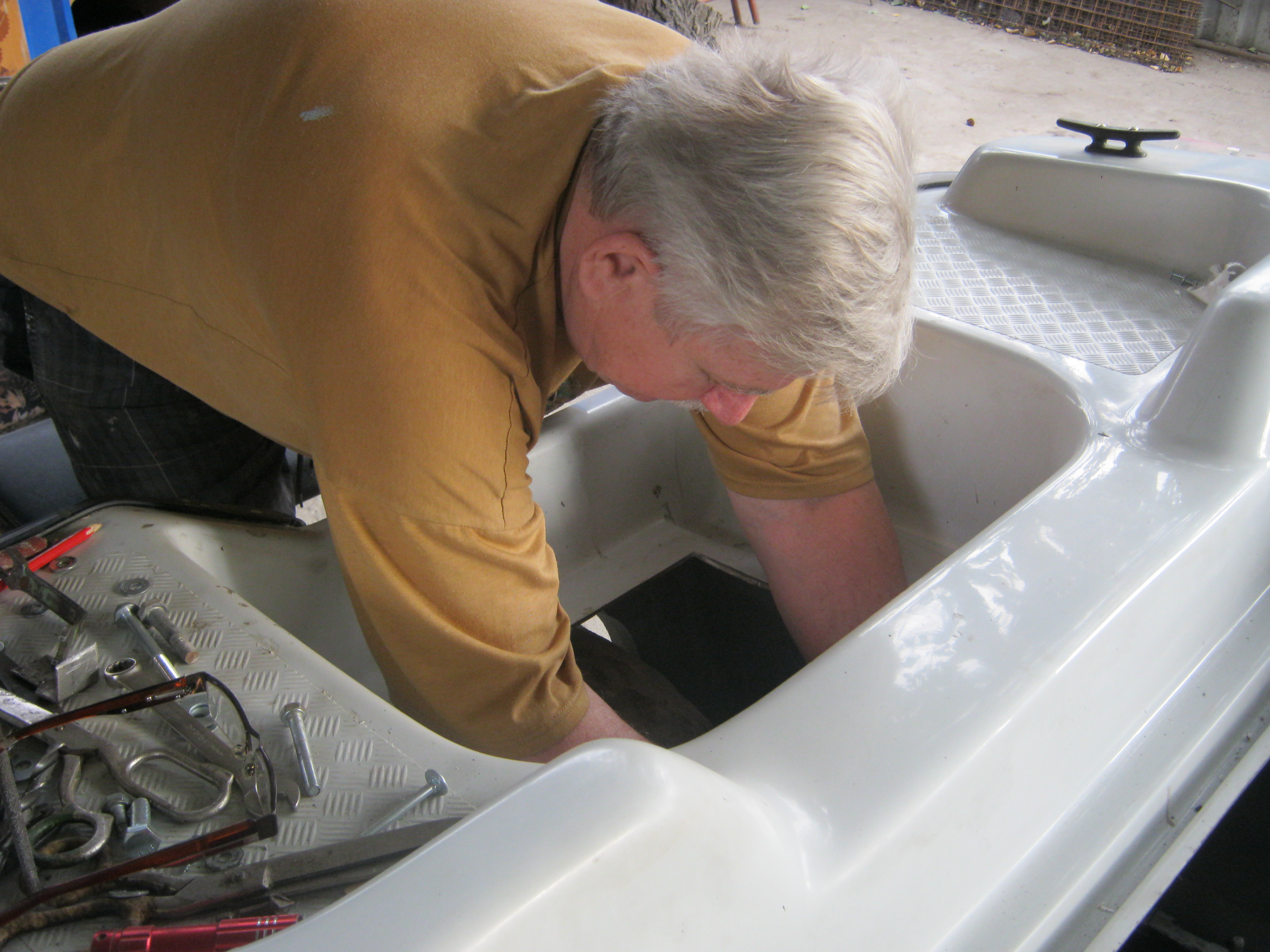

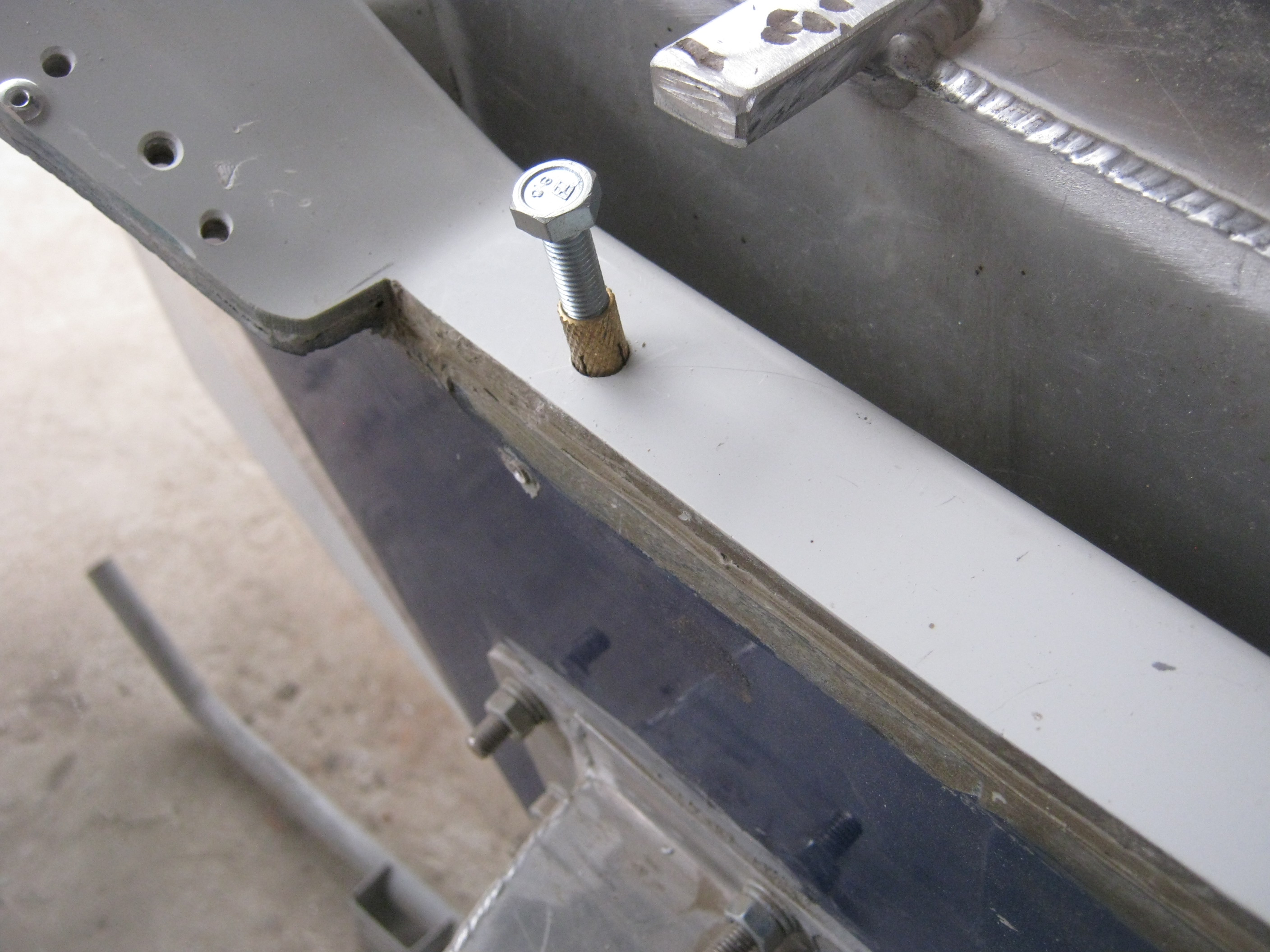

Сообщение viktorr » 05 апр 2021, 18:50
У нас пошло -тепло!
Сегодня, откуда-то -пришёл доход. Прикупил стекловолокнистой шпатлёвки -и приступил! Не, сначала покрасил первым слоем , 403 краской - Консоль. Поставил сушить и, потом -уже -приступил. К деревяшкам.
Сверлил; штробил; анкерил. Но, главное -Шпатлёвка!!! Типа , Мясо на костях!
Вообщем, практически -всё получилось.
Причём хочу заявить - без Шор на глазах. Эту "выемку" -надо убирать на всех лодках !!! Это - нонсенс. Уменьшение линии Затопления лодочки!!! На фига делают - ВЫЕМКУ???.
Если вы скажете, что играет роль -Стандарт длины НОГИ мотора, то, это - такая глупость, что похожа на мнение "РИО" с "Мотолодки" -))).
Девушка, это -НОГА!!! А, мотор - это Мышление.
Посмотрите на Казанку с выносным транцем! Это -Мышление! И, если-б, не три ГЛУПЫХ отверстия в поддоне , под свечами Вихря, плюс -разные , безмозглые -ВЫЕМКИ в транце - ездили-бы мы на красивых и дешёвых Вихрях, разного модельного ряда!!! ))) ))) )))).
Если , у кого есть голова на плечах и они понимают в МОТОРАХ( в принципе)(не как "494" с мотолодки))) ) -Вихрь -лучше ЯМАХИ , в принципе и находится на УРОВНЕ -Гидроциклетных моторов , например-Бомбардье!
Ну, ладно-мало среди нас , кто сам -Вакцинируется))).
Вообщем , убрал я эту выемку, повысил Аварийную Ватерлинию лодочки. Всё -хорошо.
Конечно, до "финишней" обработки -далеко. Но, результат -виден. И, это -важный результат. :roll:
