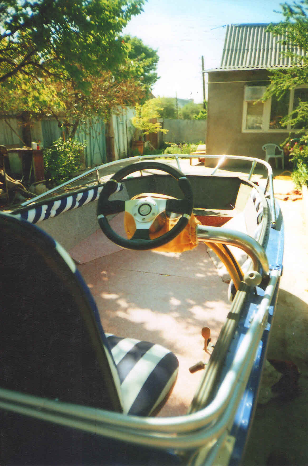

Bigtver писал(а):На счет сидений, я поставил офисные кресла из Икеи, самые дешевые с амортизатором. Сначала думал демонтировать нижнюю "звезду" а в сланях сделать ловушку для ствола кресла. Но как говориться сразу не сделал а потом понял что это и правильно. Теперь при необходимости я эти кресла выношу на берег и восседаю в комфорте. Кокпит в свою очередь свободен для надувного матраца на все ширину и длину. НО! самое главное, когда идешь по не спокойной воде, катер под тобой прыгает, ты же сидишь как вкопанный(прям как голова у курици), аморт отрабатывает на ура!
Вот Андрей Т- это да, он знает, что приносит Удовлетворение самодельщику - Восхищённые взгляды , других самодельщиков!!! :P Ну и людей- которые кидают чепчики от удовольствия!
Ну и, хорошо организованный быт внутри катерка - немаловажно. Офисные предметы , при определённых доработках - имеют право Жить на катерке. На более вальяжных катерах -более "кожаные" предметы, на маленьких лодочках, как у меня - прихожу к более Лёгким вариантам , а декорирую - Опушкой и Окантовками, также -лисьими хвостами и свиной кожей. :)
Офисные СТУЛЬЯ - тоже были у меня в работе ( раньше). ;)(кликайте).

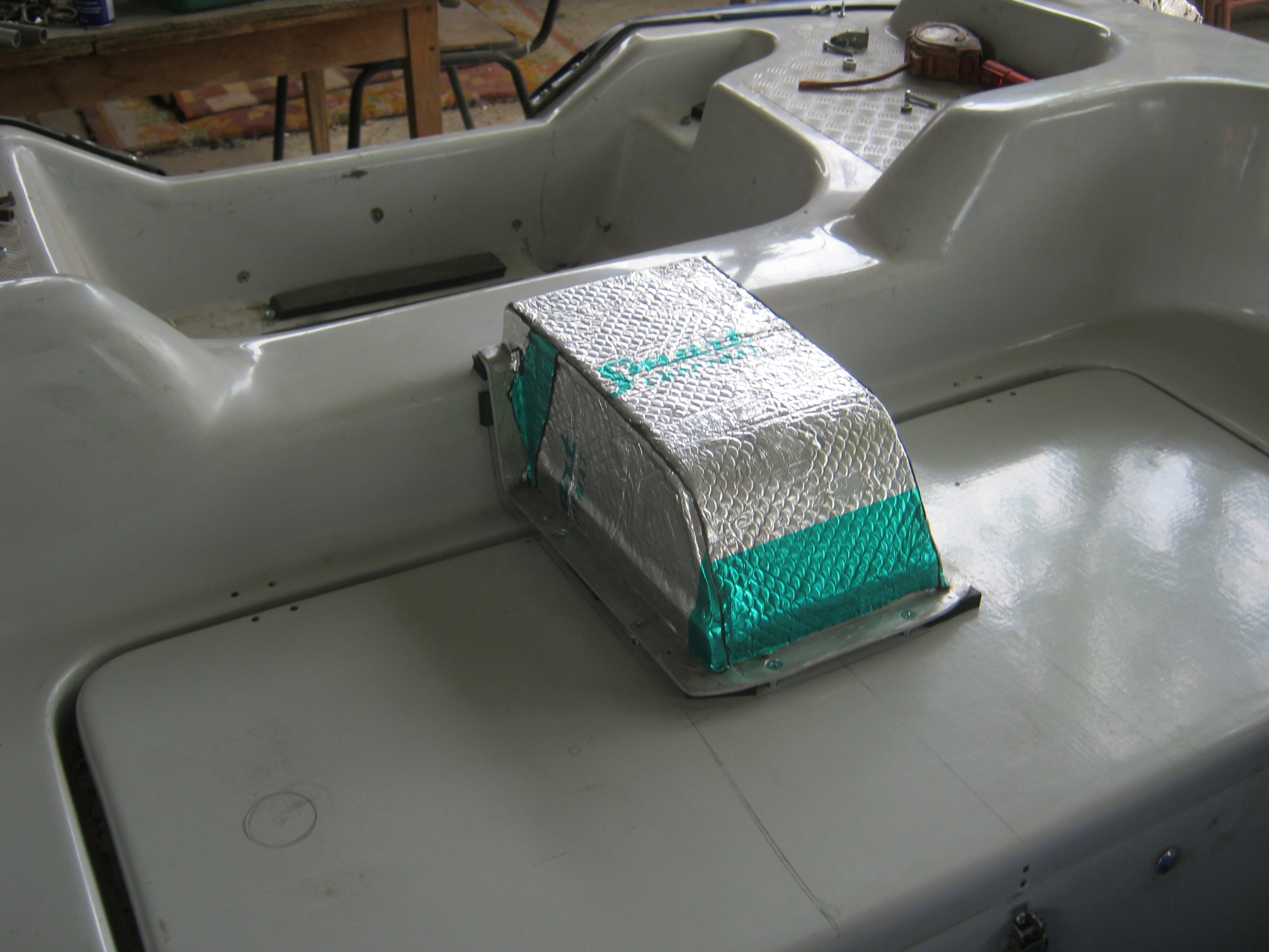

Сделал подлокотник - декорацию на ГБЦ, между сиденьями, теперь ВОЖУ с собой, чтобы отдать на Обшив свиной кожей.

Вчера утром , получив пенсию , плюнув на всё - заказал обшивку этого девайса (между сиденьями)- под полукаретную обшивку(свиной кожей).))) Храбрость оказалась- печальной, но , я , себя -почувствовал Героем- 2500 р, но, что поделать- Ателье -лучшее в городе. :oops: ;)
