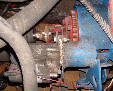

Про двигатель на 100% согласен с Ромой добавить нечего,а от редуктора лучше отказаться . Судя по фото моторный отсек-большой туда движку типа V8 при желании можно впихнуть,только компановку надо тщательно прорабатывать.Двигатель над водомётом конечно коротко получается но и Ц.Т.поднимаеш а это плохо.Есть же другие варианты - можно максимально водомёт за корму вынести,сделать маховик поменьше,а стартер поставить со стороны водомёта .если надо и поддон немного подрезать-тогда водомёт почти в плотную к движкн получится .Уменя маховик вообще сделан в форме цилиндра ,внутри стоит эластичка "ВАЗ",а снаружи "Вихрёвский" венец.Если интересно могу фото сделать.

Александр, сделай фото, мне интересно, да и Андрею тоже.

Сообщение Александр » 10 авг 2010, 14:38
Фото общее и маховик со стартером , кардан "НИВА",венец "ВИХРЬ".
