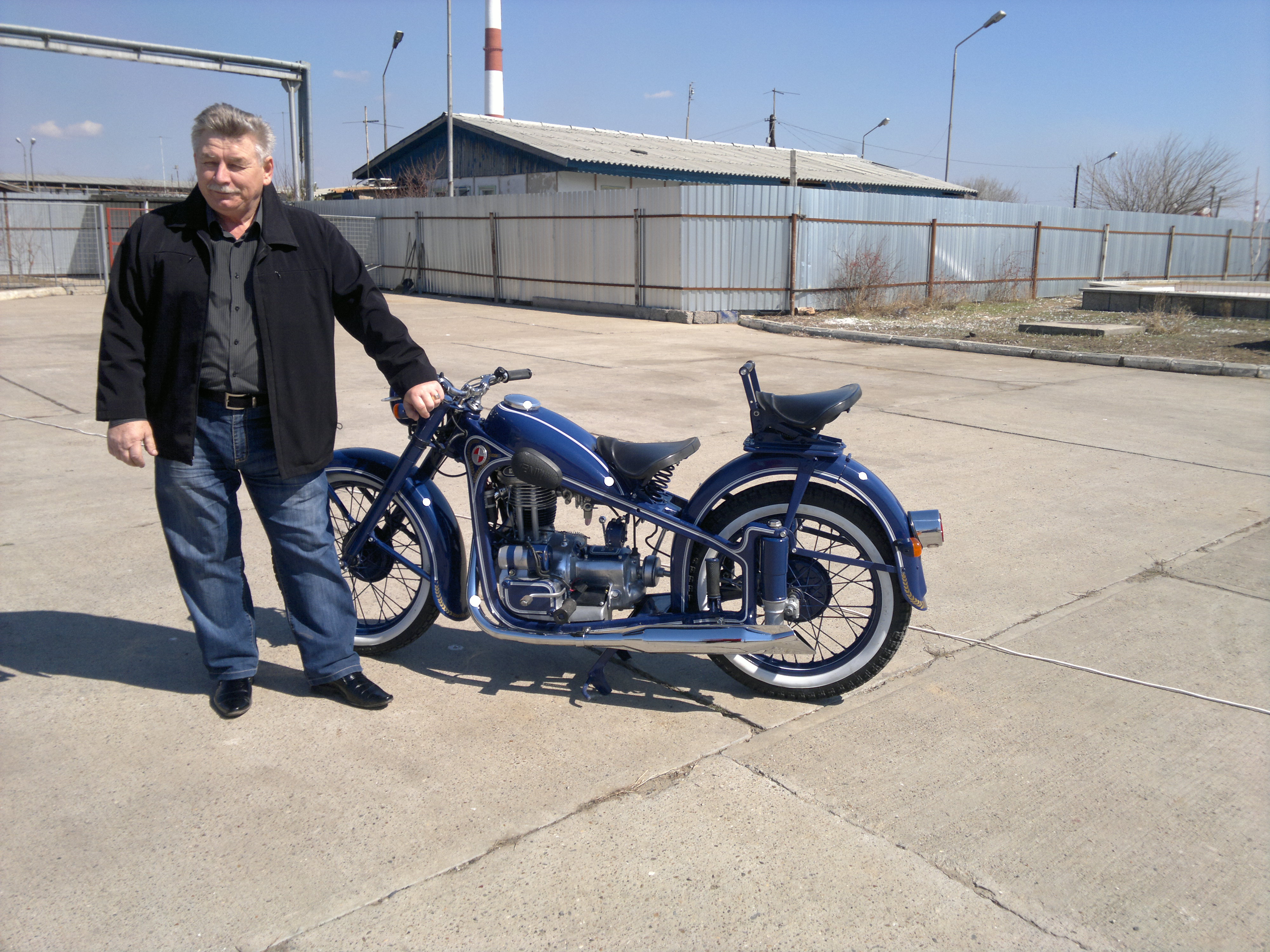

WMB писал(а):Вот такой вот паровозик получился
viktorr писал(а):Артём, как там -ДЕЛА? Если речка встала, то, хотя-бы - Ощущения и какие-то Выводы. Или Фотки раритета поближе.
А, собственно- что это за ПАР? Визуально - прикольно! Что там кипит? Кипящее Охлаждение?
Нам, честно говоря - ничего не видно. Кроме, того, что Нос- прижимает, как говорил Василий.(для других случаев).
Что думаете делать?
Моторчик оказался - бодрым и сильным
А, с двумя пилотами -не пробовали? Скорость не мерили? Обороты не меряли?
WMB писал(а):viktorr писал(а):Артём, как там -ДЕЛА? Если речка встала, то, хотя-бы - Ощущения и какие-то Выводы. Или Фотки раритета поближе.
Что думаете делать?
Добрый вечер! Извините, что молчу, времени нет катастрофически. Выводы такие, что очень хочется поставить реданы. Ну не очень, но хочется. Все таки килеватость обязывает. По ощущениям - гораздо лучше управляемость, в отличии от классики. Собственную волну не замечает. Парит выхлоп, он у меня не скорую руку в воздух выведен. На счет нос прижимает не согласен, просто идет на ровном киле. Ездили и вдвоем. Почти тоже самое. Мотору хотя бы 20 лошадей, но прибавил бы. Хотя тоже не понятно, один цилиндр работал через раз, свечка сдохла в самый ответственный момент. Скорость толком померить не удалось, телефонный ГПС не успевал отрабатывать. 54 км/ч дальше уходил на поворот. Сейчас буду все разбирать, доваривать мелочи и красить. Понравилось как работает амеровский рулевой редуктор. Да и в общем все нормально получилось я считаю. По мере доделки буду скидывать фотки.
