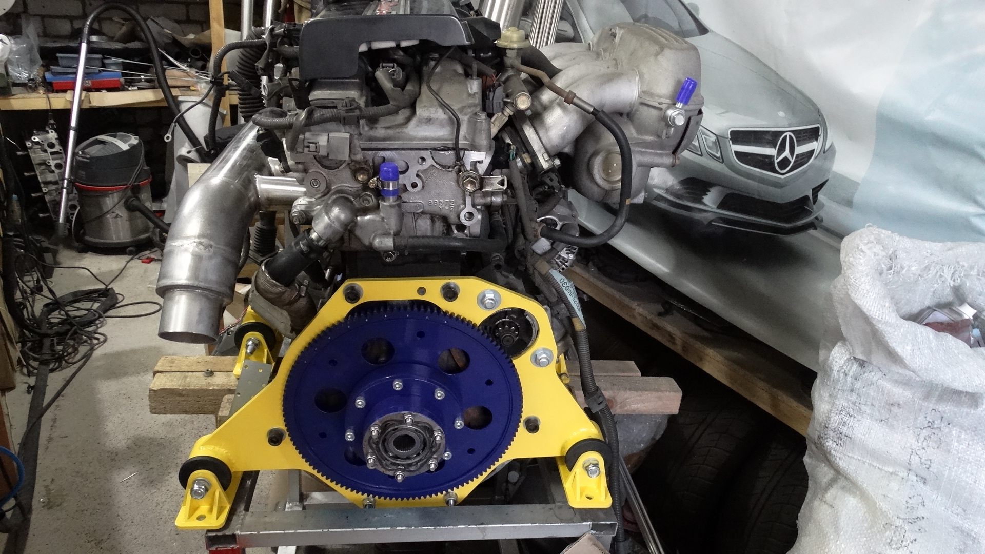

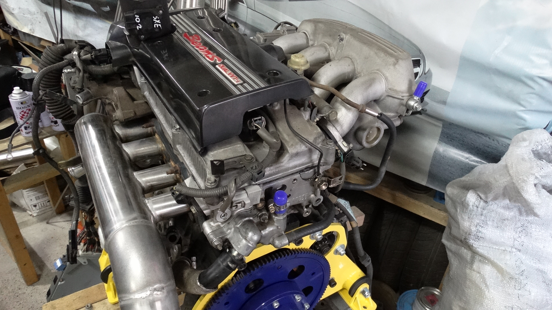

ANP писал(а):3S-GE 5gen
https://youtu.be/AD18I_KmOtU
Андрей, отлично. Но.
Вот ты , не то, что понял, а- прочувствовал и разжевал для себя - Расположение ОПОР двс. Проникся Теоретической подоплёкой всего этого.
Поэтому , старайся делать в Ноль , в соответствии со своими Убеждениями. Когда ещё "админы" дойдут(поймут).)))
Смотри. Подними ось соединяющую центры опор -до продольной оси двс. (положи её на диаметр маховика).
Второе. Сделай расстояние между опорами и осью двс -одинаковыми. Неважно какими -сам реши(сообрази) -одинаковыми. Не суть важно - зависит от разных причин (направление к "хорошему"))) ).
Точнее приблизь ось, соединяющую центра опор к "центру" ; "шару" "револьверной обоймы" , если нет их- к середине пальцев("патронов") муфты.
Если -уж не можешь сделать, по каким-то конструктивным причинам(я думаю их-нет), то, только тогда иди на компромисс.
Суть такая, что в жёстких опорах - любой мм " Фермы"(треугольника)" - мы, не знаем -во сколько раз - делает конструкцию -жёстче. ;)
А, если делаешь - в Ноль теории, то Хайли -Лайкли, что нам : что Жёсткая подвеска- Что Мягкая! Она- БАЛАНСИРНАЯ!!!
Можешь в закладки и стереть ;) Другие всё равно не поймут. (Они -весны ждут))) ).
Re: Разные двигатели, мои, фото.
Сообщение ANP » 08 дек 2019, 22:42
Виктор, практически на всех моторах ставлю в заводскую высоту относительно высоты оси вала. Несимметричность с тойотой по тем же заводским условиям продольных осей крепления мотора. Передние заводские лапы в данном случае ассиметричны, к ним уже прикручены мои опоры. Они продиктовали высоту стрингеров для совмещения с водометом ф180мм Артема163. В остальных случаях- симметрия. Ну и тойоту я не люблю - скучные моторы, никакого полета мысли + асимметрия везде задалбливает. Ниссан в этом плане молодцы. Хонда после ниссана по симметрии. Высота осей опор у Хонды продиктована высотой стрингеров у моторной рамы. За счет моих опор достаточно 200мм высоты, а если будут совпадать оси, то высота стрингеров изменится в бОльшую сторону. Тут некий компромис.
